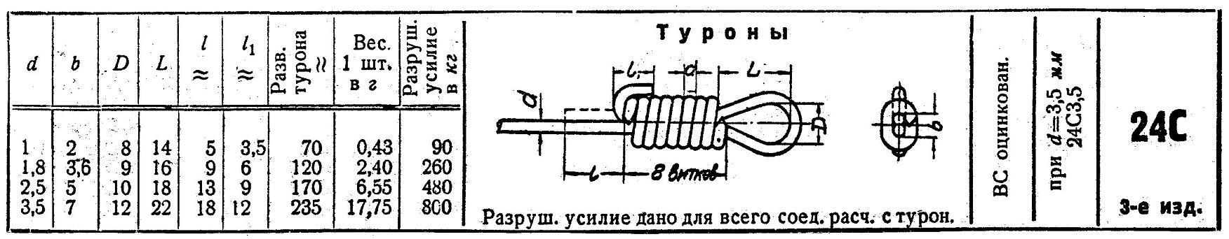

Здравствуйте!Столкнулся с проблемой по поводу расчалок,а именно из чего.Если трос,то какой,если проволока,то же какая,Госты,хар-ки.В интернете провел целый день,ничего путного,единственное приглянулась проволока струнная,но только одно название.Тоже самое по тандерам,нигде ничего.Хотя бы чертежи какие.В ветке по По-2 не много. :-?

Трос КСАН (канат стальной авиационный не раскручивающийся) покупайте и к дельтапланеристам они вам всё и про тандеры и про заделки разжуют а то и сделают.

расчалки из тросов не комильфо,ленты расчалки должны быть круглого,квадратного или элиптического сечения...по моему расчалки в авионе из нержы делали обратитесь.

да  верно,  расчалки  из  тросов  не  делаются  .  троса  тянуться.  вот  пример  - внутренняя    расчалка  стабилизатора  як-18т,  вернее  заделка.
