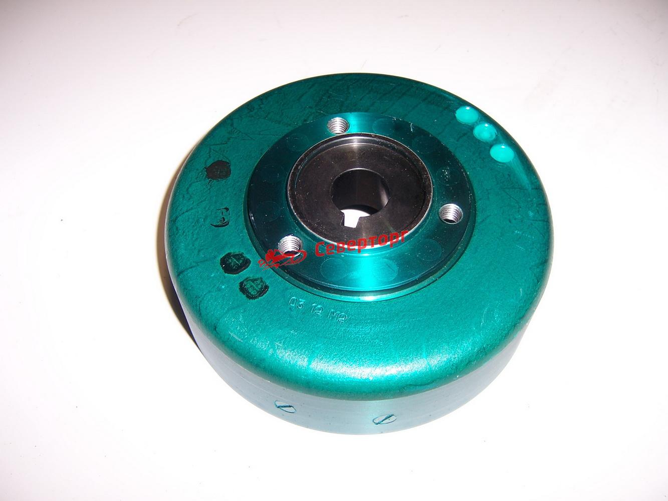

В магазине валялся какойто маховик от бурана было выбито 13 xx( вторые две цифры не помню) м2 . подойдёт ли этот маховик под магдино амр 453786.002-01 . маховик был покрашен в зелёный цвет.
кажеться там вот такойвот на витрине валялся Маховик М2-У (Аналог М2 ИЮМА.304517.003)
Маховик М-2 (ИЮМА) 304517.003ГЧ (произв. Уфа) для снегохода Буран. Крепление шкива вентилятора осуществляется на три болта. Этот маховик, с переносом точек крепления шкива вентилятора, может устанавливаться на снегоход Тайга-500 с коленчатым валом С40500240 - под зажигание РЗП.
Что значит зажигание РЗП ? магдино амр 453786.002-01  это и есть РЗП ?
Зажигания ОАО «РЗП» – рыбинский завод приборостроения (г. Рыбинск). Магдино и коммутаторы перед номером имеют аббревиатура ИБТС, а стабилизаторы напряжения БРСН. Зажигания устанавливались на снегоходы Буран РМЗ-640, Тайга-500. Выпуск БСЗ для снегоходов начат с 1997 года и прекратился летом 2008 года. Остатки запасов готовых зажиганий применяли примерно до 2009г
Примерно с 2002 по 2009 год, на снегоходы Тайга устанавливался комплект зажигания: магдино ИБТС 453786.002-01 (120 Вт), коммутатор ИБТС 453631.005-02, маховик 110900470-1. Магдино/коммутатор были с герметичными разъемами. Регулятор напряжения устанавливался БРСН 453746001-02. Этот комплект был удачнее, чем предыдущий.
То есть этот маховик должен подойти для магдино 453786.002-01 ?
Если просто установить магдино по метке и одеть этот маховик то угол зажигания может оказаться неправильным? и если даже  будет работать то можно угробить двигатель неправильным углом зажигания? или угол должен совпасть?
Или может лучше под этот маховик поставить контактное зажигание от бурана и там то уж угол установить легко.

newbie писал(а) 13.07.18 :: 16:06:12:
Я на своём РМЗ500 применил вот этот двойной  комплект и маховик

Ответ #1192 - 22.07.18 :: 13:25:47
на сайте русский снег какой лучше маховик заказать который в разделе рмз 500 под номером  110800470-01 (странно что там стоит 800 вместо 900,хотя везде написано что должно быть 110900470-01)  или который в разделе для бурана под номером 110900470 ?
Наверх
IP записан
Руслан55
Старейший участник
Вне Форума
Решил построить автожир.<br>
Сообщений: 1848
Красноярский край
Re: Двигатель РМЗ-500.
Ответ #1193 - 22.07.18 :: 18:27:08
newbie писал(а) 22.07.18 :: 13:25:47:
Я тоже страдал. Спросить не у кого. Но нашел заводские спецификации. Там по номерам написано какой маховик магдино и так далее комплектуется та или иная модель мотора и самое главное от года выпуска мотора зависит комплектация подвесного оборудования. Маховик может быть с нашими магнитами а может с чешскими номера у них разные магниты мощьнее у чешского вот и отличие к примеру.В поисковике полно таблиц какие куда делали на какой мотор ставятся в плоть до номера шайб.
http://yetipro.ru/articles/57-bsz-snegohoda Есть более подробные описания нет время искать
