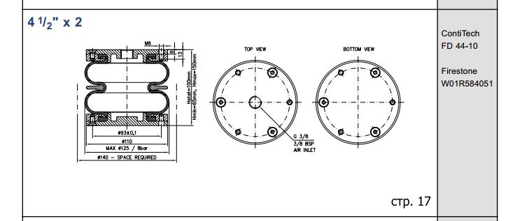

У этой модели изначально слабое место было - шасси. Два раза на посадке гнулась полуось левого колеса. Третьего раза я дожидаться не стал, решил поменять подвеску. Обдумывал различные варианты, в итоге пришел к тому, к чем пришли и украинские владельцы 91-го Джетфокса: родную неработающую
резиновую подвеску долой:
Вместо нее ставится пневмоподвеска:
(покупать буду тут: http://pa-rti.ru/pnevmopodv) и какие-нибудь хиленькие велосипедные пружинные амортизаторы — ради гасителя.
Плюс, я меняю колеса на большие (и заменяю барабанные тормоза на дисковые) и оси ставлю толще. Это что касается основных стоек. С носовой пока не возился. Там система крепления точно как не велосипеде, и сделана не слишком удачно. Но, вроде бы, пока работает. На переднюю стойку рассчетная нагрузка 18 кг, так что пока, думаю, оставить там все как есть.
Я в процессе ремонта буду все фотографировать, обо всем рассказывать и делиться затратами.

Итак, купил пневмопружины.
Сверху предусмотрено отверстие для вкручиваемая фитинга с переходником на обычный автомобильный ниппель. Показать не могу, поскольку оно все на аэродроме. Доеду завтра — постараюсь не забыть сфоткать. Еще купил колеса у Саши (akeksandr) с дисковыми тормозами (до того стояли барабанные) диаметром 400, узкие. Колеса хорошие, только из-за Нового года ждать их пришлось больше месяца. Заказал и лыжи у Володи из Ярославля (http://www.reaa.ru/cgi-bin/yabbA/YaBB.pl?num=1356356075). Сделано на свои деньги отлично, быстро и беспроблемно. Правда, тяжелые оказались, заразы — потому как в изготовлении используется дерево. Завтра сфотографирую тоже, покажу. Знакомый делает две оси под новые колеса (теперь подшипники 20мм).
Сейчас работаем над тем, как получше примастрячить пружины к самолету — задача оказалась нетривиальной, хотя, безусловно, решаемой.
Плюс, куплен и практически установлен обогрев карбов. Заказано и куплено в Англии: http://www.skydrive.co.uk/proddetail.asp?prod=CCH-99. Как себя покажет — обязательно отдельно расскажу.
Работа кипит, правда, медленнее чем хотелось бы, но этому, увы, способствуют объективные факторы Печаль.
А, да, забыл: в подвеске решил обойтись без гасителей. Они изначально не были предусмотрены, плюс опыт нового «жильца» в нашем Батюшково — итальянского же Тукано — наглядно демонстрирует, что и с обычными пружинами самолет не прыгает, а спокойно садится. Так что нафиг лишние элементы — и так уже вес набирается приличный Печаль.
