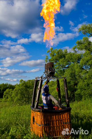

Полный комплект. Готов к полету!
Аэростат ДКБА 1995 г.в. 2200 куб.м. в хорошем техническом состоянии. Налет около 215 часов.
Оболочка из советской ткани "Л-10-1022", выдерживает до (!!!) 34 кг, ей еще летать и летать!
ОДНОФАЗНАЯ горелка (по одному шлангу на горшок) ДКБА подходит на баллоны с одним и двумя выходами (более универсальная, по сравнению с двухфазной).

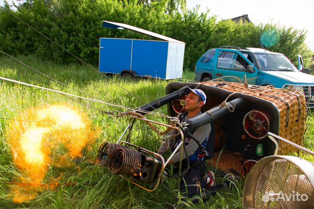

Новые шланги и итальянские фитинги Rego.
4 баллона (2 однофазных, 2 двухфазных), производство фирмы "Синергия".
Корзина на 1+4 человека.
Удобные ремни крепления баллонов Русбал.
Стартовый привязной фал, замок отцепки с уздечкой, сумка для документов/инструментов и огнетушителя, заправочный шланг с евро-переходником.
Комплект тросов 50 м (3 шт) для организации привязных подъемов.

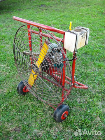

Цена комплекта с вентилятором Хонда - 228 т.р.
Цена комплекта с родным вентилятором Дружба - 198 т.р.

Возможна продажа прицепа (синий на фото).
Так же возможна продажа автомобиля УАЗ Буханка с фаркопом. Все оборудование помещается в салоне.
