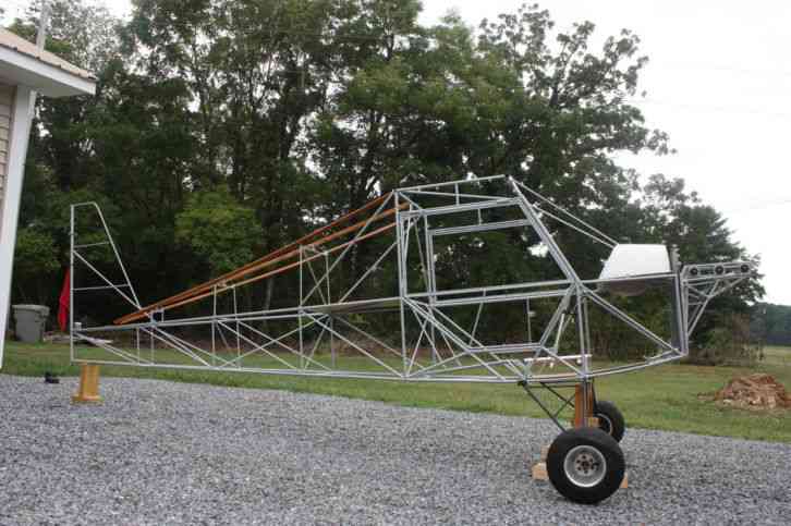

Задумался о постройке 115 кг самолёта, начал изучать проекты, а именно j3 kitten, n3 pup, sky raider и другие, и увидел, что они имеют сварную раму из 4130. Возникло несколько вопросов:
Насколько тяжелее будет рама из чего попроще, типа сталь 20-25?
Можно ли склепать аналогичную раму из дюраля, и будет ли она легче?
Если где-то подобная тема поднималась - пожалуйста, поделитесь ссылкой, сам не смог найти

1. Пересчитывать надо
2. Можно. Делают. Будет.
3. Неоднократно в разных темах со стальными самолетами.
iae
Где-то на форуме есть ветка про ЛАРОС Лапшина. Он склёпан из, дай бог памяти, прямоугольных труб из АД31Т.
