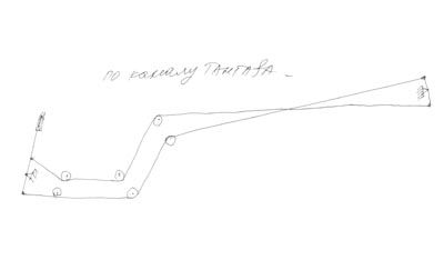

Вопрос к знатокам. По каналу тангажа очень большое усилие. Мне так кажется. Тросы два раза поворачивают на 90 градусов. Потому что огибают багажный отсек. Такое сопротивление это нормально? Следует ли повороты обогнуть жесткой проводкой для уменьшения усилий? Все роли на п-ках.
