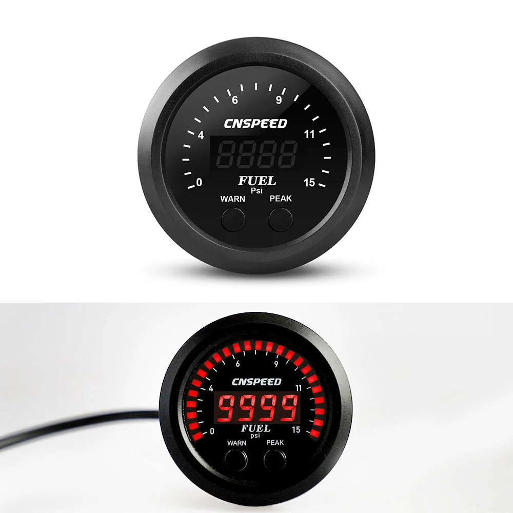

А есть еще такой, электрический и с программируемым алармом.
Алиэкспресс наше все.

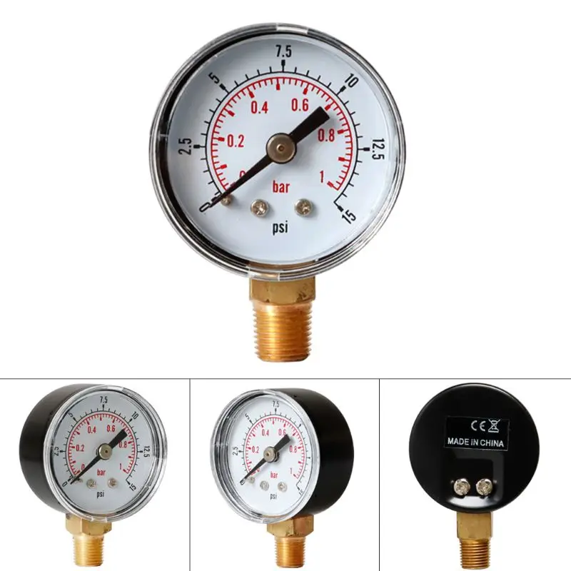

Я себе такой купил.
Недумаю что такои подоидиот....вед 0.2-0.6 бар ето 0.02-0.06 МПаскал как на таком увидеш. Надо штоб вся шкала была 1-2 бар или 0.1-0.2 МПаскал
P.S ну может и удобна кому и такои....
Ух ты, какой хорошенький, как то раз целый вечер искал подобное и ничего не попалось.
Да этот не подходит.
