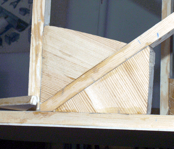

Из какой древесины делать кницы, например, в ферме фюзеляжа? На моделях рекомендуют из липы, т.к. у нее прочность на скалывание выше чем у сосны, а на самолетах?
И еще интересно направление волокон. Подозреваю, что нужно располагать их под 45 градусов к соединяемым рейкам.

Кницы из фанеры делают, а вы наверное про угольники(кто то их бобышками кличет).
Да из той же сосны
Под 45 не обязательно, да и не везде получится.

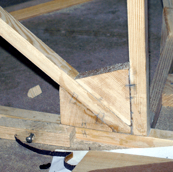

Да да, я про это. А как их прижимать? Резиновой нитью приматывать? Или отметки, которые видны- это следы скоб степлера?

По разному. Кто то приматывает. Кто то степлером, кто то гвоздиками, кто то струбцинами
Проще и лучше наверное струбцину приладить

Когда балку Коршуна клеил, почти все бобышки прижимал резиновой лентой, вырезанной из автомобильной камеры.
