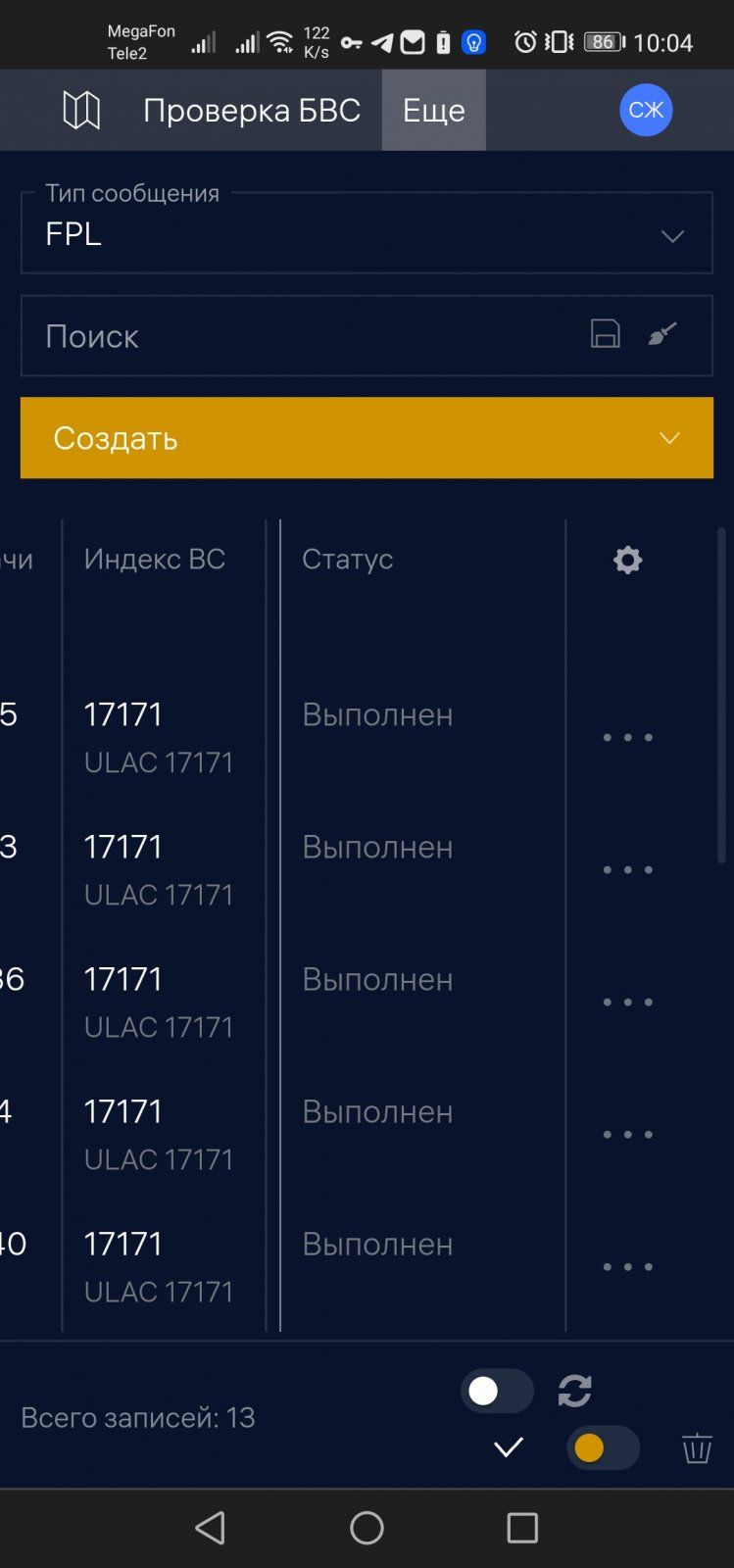

Я свой позывной ULAC 17171 закрепил в системе еще когда работал с диспетчером, сейчас использую его же в ivp.
Единственный минус этой поограммы - возможность её блокировки сторонними специалистами. С февраля первые месяцы практически не работала, постоянно подавали по электронке. Лично пробовал, все мои товарищи пробовали, в том числе летающие диспетчера.

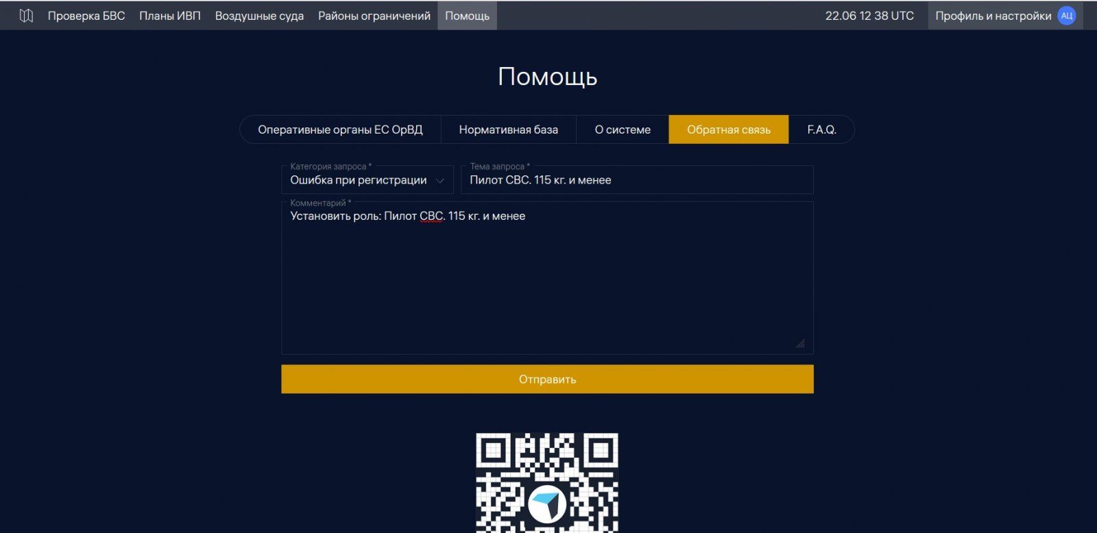

Не получается выбрать роль, до 115кг, Отправить запрос не активно
Он по электронной почте отсылается и про это есть вплывающее окно. Мне последний раз для тестового аккаунта выдали за 4 минуты на 115 кг. В рабочее время было дело.
atsats
Я люблю самолеты!
Смоленск
Роль была установлена администратором сайта после отправки запроса через раздел "Помощь" --> Обратная связь".
