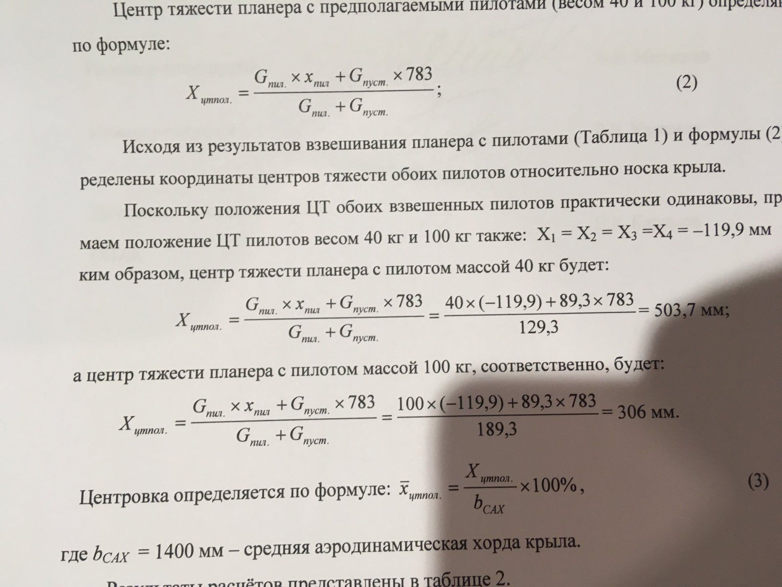

пытаюсь строить планера

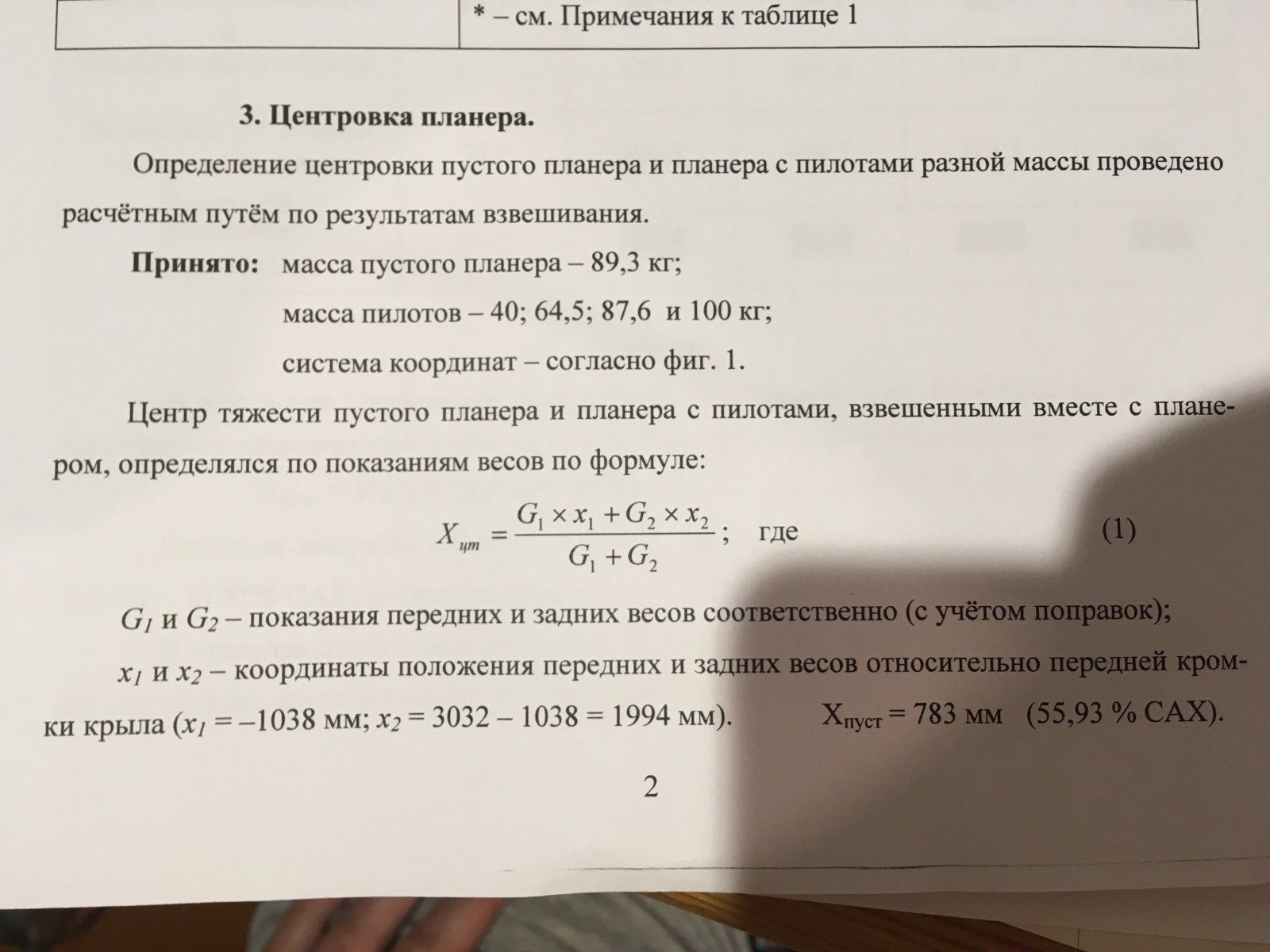

Собственно и весь вопрос. по какой формуле найти расстояние от передней кромки крыла. Как это значение расчитать ? Не могу найти расчёты...
формулы... где то все потерялось.

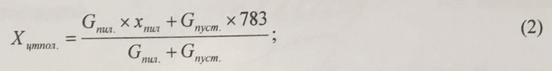

вот соответственно. Вопрос, не могу разобраться как подсчитали Хпилота. (-119.9) - по какой формуле? Уже 9 часов ищу разгадку ребуса

если для пилотского кресла не предусмотрена регулировка положения по оси Х, то в общем-то для определения интересующего Вас расстояния никаких формул не требуется, т.к. эта величина фиксирована и задана компоновочно (снимается замером с соответствующего чертежа), ну а если хочется очень точно и по формуле, тогда Хпил можно "вытянуть" из (2)

Координата в -119.9 приняли для обеих пилотов, так как центр масс пилотов от их размеров не сильно меняется. Да, это фиксированный размер рассчитываемого примером аппарата.

Уже наверное не актуально, но всё же. Центр массы пилота находится примерно в районе пупка. Остальное, смотрите по компоновке, на сколько эта точка отстоит от других, нужных вам.

Да я все книги перечитал. И все даже говорят что центр массы пилота (анатомически определяется). Просто мне вообще тогда не понятно стало , что считали в СибНИА :unsure: 😂🤣
