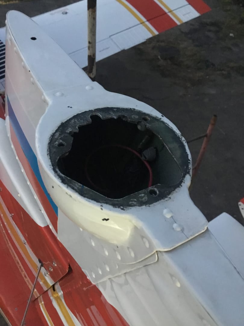

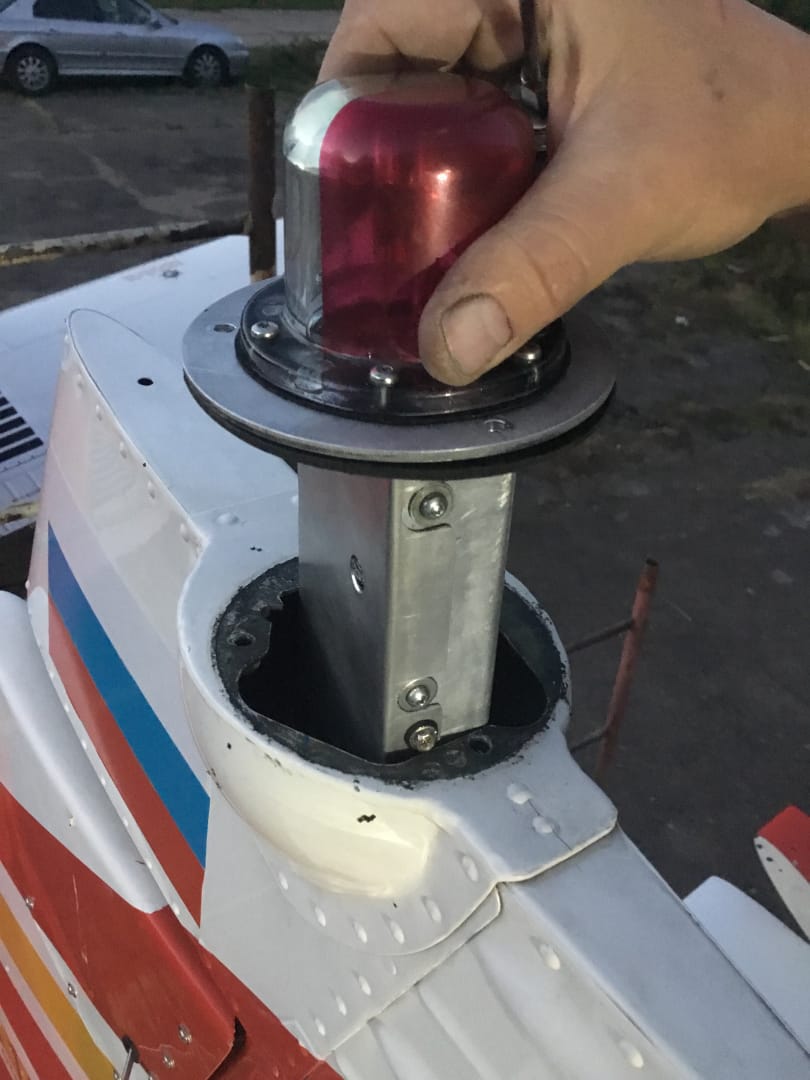

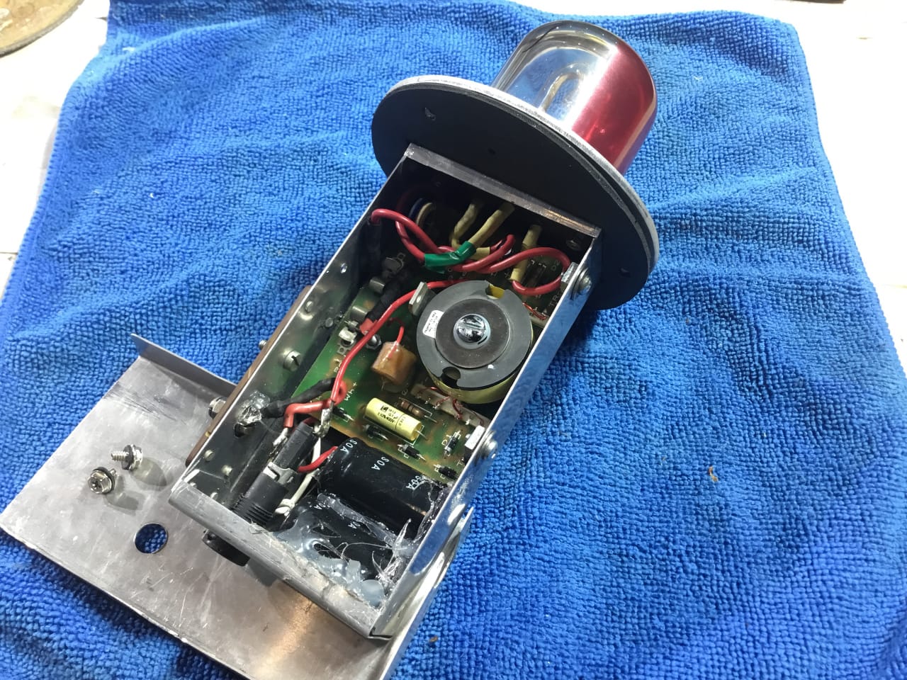

2. Universal FS 4400 Flight Strobe, P/N 11-01018 ( UNIVERSAL FS 4400 STROBE | Aircraft Spruce ) на ебае можно поискать и дешевле если бу
если ставить в хвост FS4400 то надо делать новую коробочку более узкую и тогда без сверления руля направления его можно установить

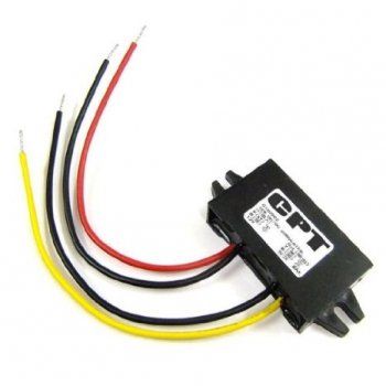

Сейчас море всяких моргалок на 5 вольт, к чему такой ящик в хвосте? Я на свои ставил обычный маяк от квадрокоптера с элементарным преобразователем с 12 на 5 вольт/ они все на 5 вольт/.

Нарыл вот что
1. Шумов Алексей

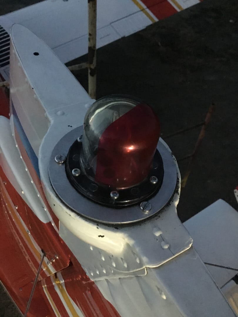

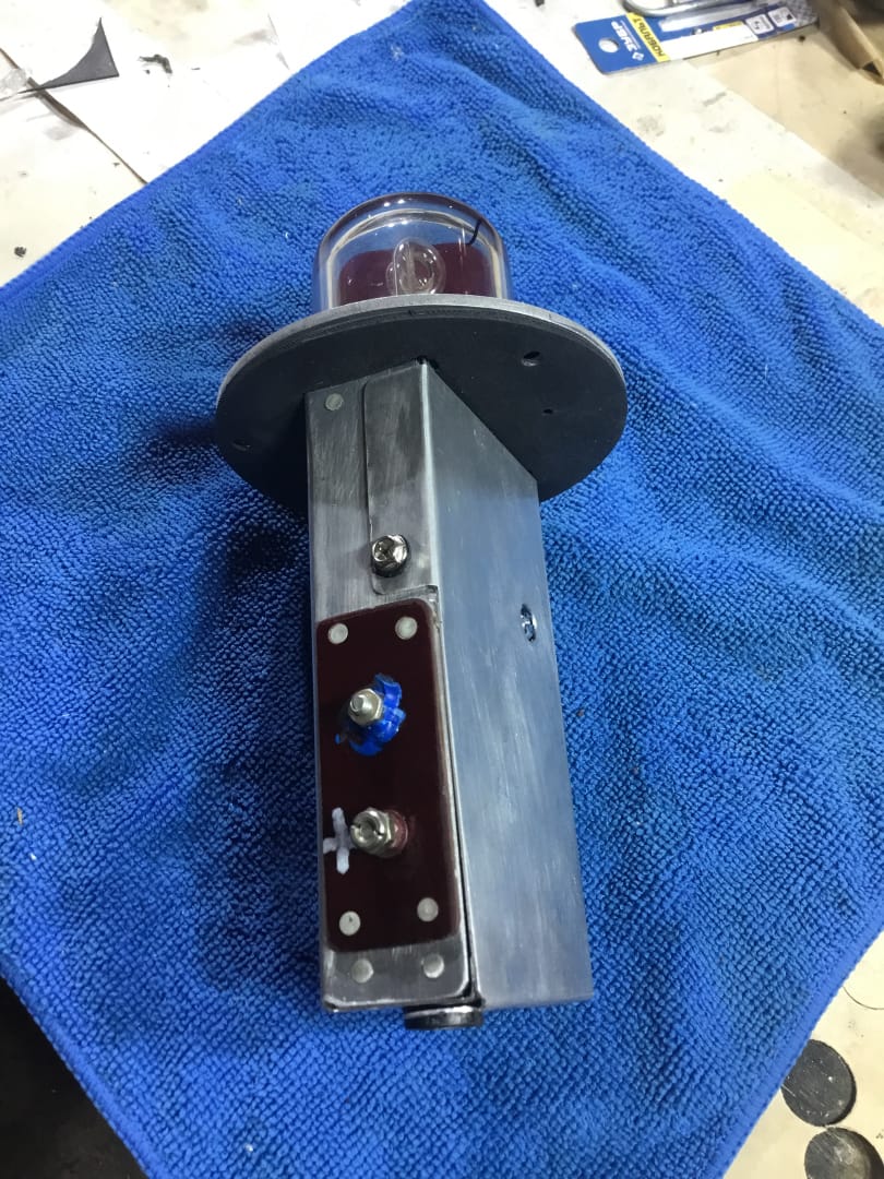

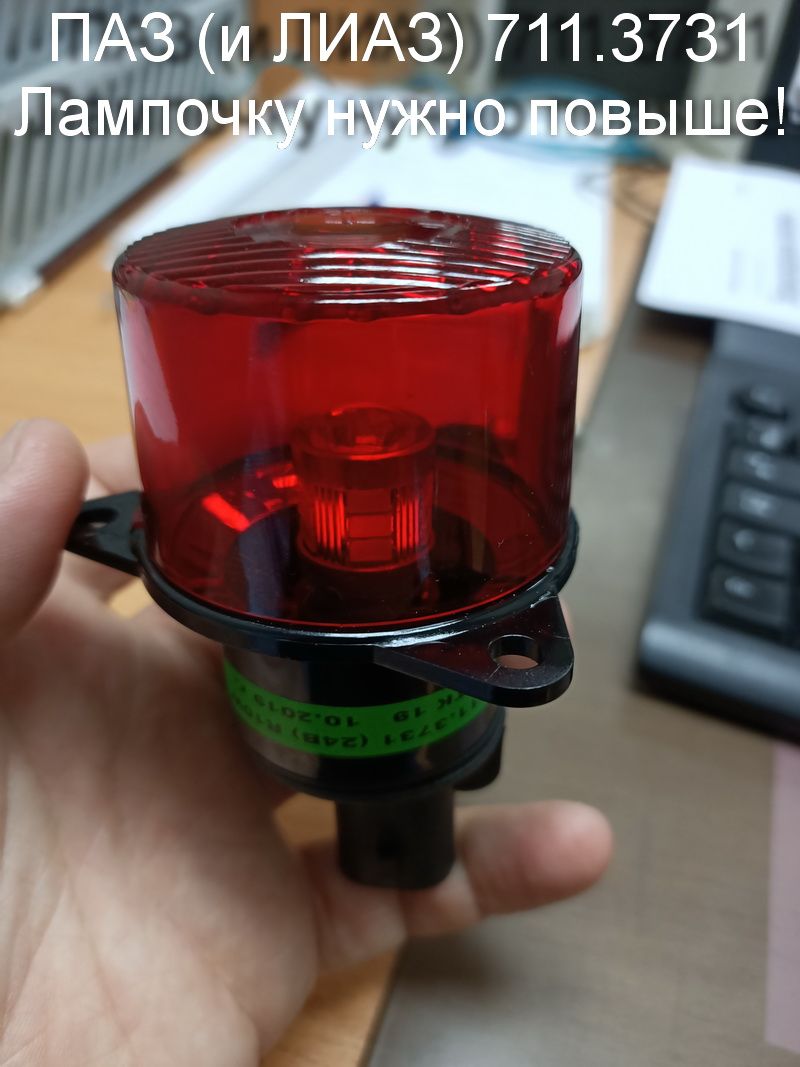

Ещё вариант самодельного маяка:
1. Габаритный фонарь ПАЗ (и ЛИАЗ) 711.3731- красный (или 721.3731 - белый). И разъём к нему. Покупать в магазинах для грузовиков. Цена от 300 до 800 рублей.
2. Лампочка 24в или 12в (смотря какая у вас сеть) светодиодная высокая (50-55мм) с цоколем ba15s со стробоскопичным эффектом!!! Покупать в магазинах для грузовиков, автомагазинах (если 12в), магазинах тюнинг хлама для авто (если 12в) или с алишки. Лучше строб-лампочку красную, особенно если фонарь белый. Если на 24в купить не удалось, то можно на 12, плюс подобрать резистор последовательно, чтобы на лампочке было 12в (это отдельный процесс, тут не описан). Цена от 150 до 1500 рублей (яркие уже от 800р за пару).
3. Вырезать из листа алюминия или текстолита (или любого другого, хоть фанеры) круг внешним диаметром 105 мм (как у родного) и внутренним 54 мм. - для установки именно на злин 142.
Всё собрать и соединить. Под кругляш не забываем прокладку (или родную или сделать самому, купив кусочек листовой резины на рынке). Отверстия в кругляше сверлить по месту (хотя, может, кто то и напишет их сюда).
Сам фонарь имеет резиновую прокладку, так что вода с него литься не должна. Но чтобы она вообще не попадала туда- можно дополнительно проклеить по краям стекло фонаря клеем на основе дихлорэтана, дихлорэтаном (продаётся в мелких пузырьках в магазинах радиодеталей) или клеем момент-кристалл.
Недостаток- китайские лампочки скорее всего будут перегорать периодически. Бывают разной яркости, самые яркие на текущий момент (18-20 светодиодов с током 0,8А) на большом расстоянии светят тусклее родного маяка из-за другого рассеивания.
Фича- если руки растут из правильного места, то можно сохранить родное стекло маяка (оно бывает бело-красным как на фото у топикстартера).
Родной маяк можно неспешно починить и продать/подарить/отдать в музей.

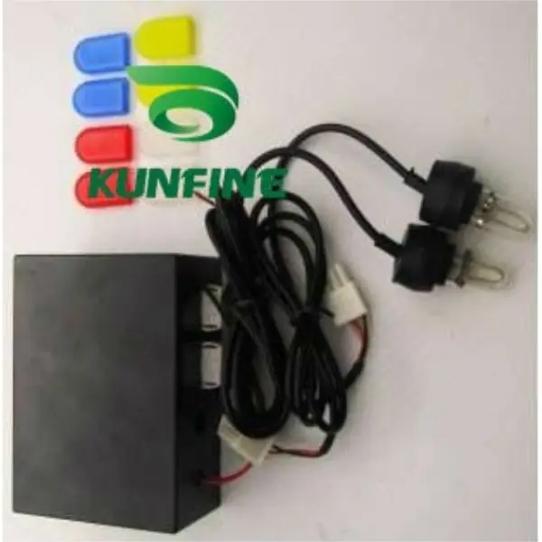

Если касаться самодельных стробов, то мне очень хочется купить китайскую фотовспышку за 1000 руб. Разобрать и собрать в новый корпус.

Вставлю свои 5 копеек, хоть и тема мертвая давно. Я покупал 2 варианта газоразрядных стробов на али, довольно дорогих. Все хлам, дохнут через месяц-два. Сами блоки. Не советую.
