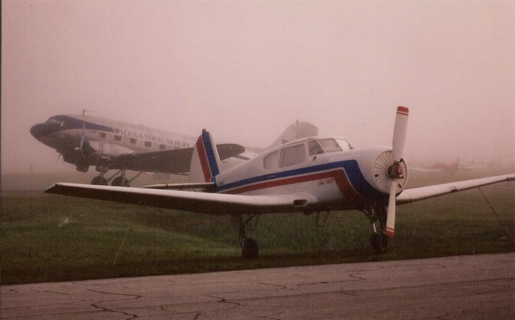

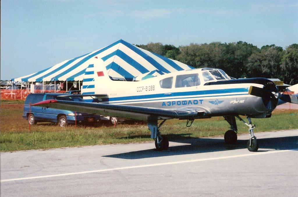

И это только начало всех проблем и затрат. Я красил ЯК-18Т, и то это было трудновато, а покрасить(хорошо) такой самолёт будет в разы сложнее. Спросите сколько материала уйдёт на покраску Цессны 172 и умножите на 20-30 ;)
