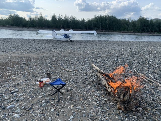

А из своего опыта могу рассказать еще одну маленькую историю о том, как может появится превышение взлетного веса в одном и том же полете. Полетели вдвоем отвезти груз на стоянку в горах в тундре (продукты, одежду, бензин, лодку, мотор), по дороге решили подсесть половить гольцов на озере, угостить ребят. Ну я подсел, а дальше была шикарная рыбалка, пригрело солнышко и оказалось, что самолет на высоте почти 700 метров да в жаркий обед, да с рыбкой взлетать уже не хочет. Ну то есть сначала я начал взлетать как привык и к середине озера понял, что не взлечу, прервал разбег и порулил в дальний угол повторить процесс, но снова прервал разбег. В третий раз я уже отрулил в пойму ручья, который вытекал из этого озера и начав взлет оттуда, в разгоне по дуге начал взлетать выйдя против слабого ветра вдоль кромки берега и уже с третьего раза на пределе оторвался от воды перед самым противоположным берегом.
Мораль: я вроде опытный пилот, и уже влетанный в самолет, не смог объективно оценить в данной ситуации возможности самолета по взлету. Так что и на старуху бывает проруха, а максимальная загрузка это отнюдь не константа.
