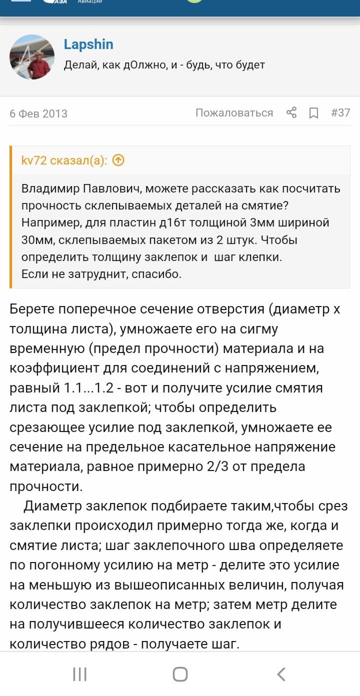

Знаю что такое лучше клепать полнотелыми, но все же, возможен вариант с вытяжными ?
Допустим взлетная масса 180кг размах 6м
Площадь 6 м2, крыло подкосное . Перегрузка 4
180- 20=160кг(масса без веса крыла.
160×4=640кг
640/6=107 кг/м2
От конца консоли до узла подкоса 1,6м
107×1.6=171,2 кг поперечная сила в районе подкоса. (1712Н)
Толщина стенки лонжерона в этом месте 0,8мм.
Заклепка фирмы Bralo 4мм Ал/Ст. Маиериал AL mg 3.5 (1250Н на срез)
Насколько я понял это Амг3м (сигма временное 235МПа)
Считаем на смятие заклепку
(4×0.8)×(235×1,1)=827Н выдерживает 1заклепка (возьмём 800Н)
поперечная сила в районе подкоса 1712Н , на всякий случай увеличим в два раза = 3424Н
Высота лонжерона 15см
Между стойками(невюрами) 27см
Количество заклепок по стойкам:
3424/800= 4,28 (возьмём 5) шаг 3см
Считаем необходимое количество заклепок по полкам.
3424×27/13,5=6848
6848/800=8,56( возьмём 9) шаг 3см
Можно ещё меньше шаг сделать.
Будет работать? Или есть фатальные ошибки в расчёте ?

Для расчета лонжерона, на мой "вкус", следует принимать не сигма-В, а сигма-0.2 или сигма-1. Соответственно: предел текучести или предел выносливости.
Иначе, конструкция превратится в шалтай- болтай... не разрушится, но прогрессирующим образом придет в негодность из-за деформаций и люфтов в соединениях.

Не совсем понятно откуда брать допустимое напряжение смятия, везде по разному,
В случае если считать по сигма 0,2 , тогда с шагом 2 см должно хватить.
Утверждать не могу, как правильно считать.
Если в сети искать,то сигма временное стоит умножать далеко больше чем на 1,1 например 1,8 а где-то и в 2 , во что слабо верится.
1.1 взял с комментария В.П. Лапшина.
Может я неверно пончл

Стенка д16т на смятие больше выдержать сможет чем АМг3м, поэтому привёл именно смятие заклепки.

Расчет клёпаного соединения можно посмотреть по ссылкам:
