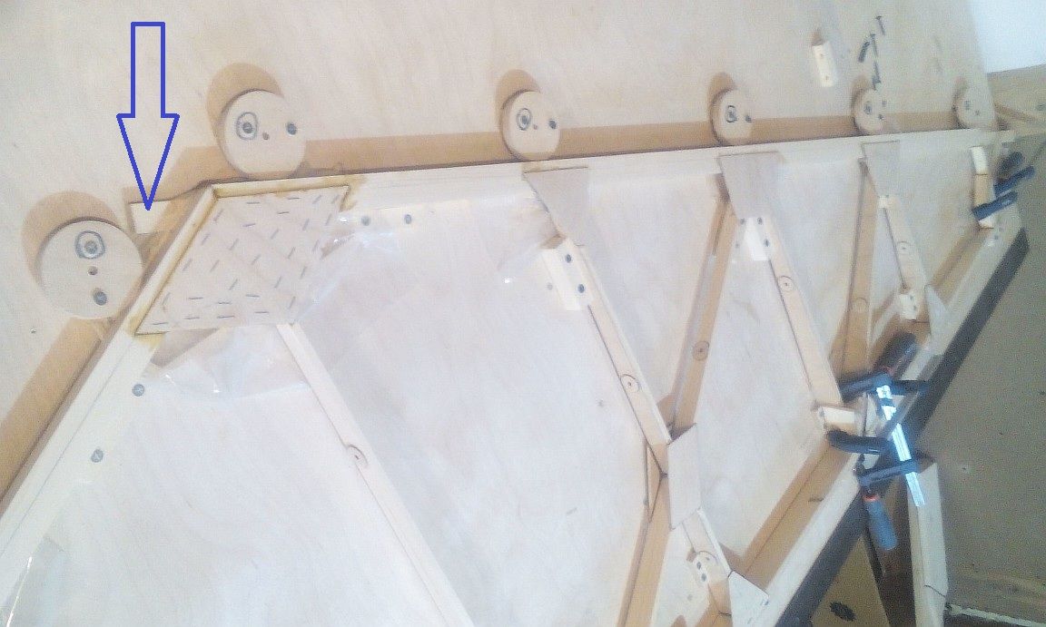

Добрый день!
Начал строить свой первый самолёт.
Собираю стабилизатор. Проблема в том что не представляю как выровнять заднюю кромку(нервюра симметричная и если горизонтально собирать, то как задний край выровнять ). Может кто ссылки даст на примеры. Сам пока ничего не нашел.

А какой аппарат строишь?
roman23
Строю JODEL
Estonia
Строю jodel D18.  Чертечи с мануалом. Там написано, что начать рекомендуется с оперения. Собираю стабилизатор, собирать горизонтально по мануалу. Вот хотел фотки посмотреть как другие стапель делают. Представляю,что надо, закрепить вертикально лонжерон, выставить нервюры, заднюю кромку зафиксировать в одну линию. Ссылку на фото нервюр прилагаю. Не смог сюда вставить, размер не позволяет.

Роман, привет!
Меня тоже зовут Роман и также строю деревянный, но мини-Макс. В части сборки стабилизатора нет никакой разницы кроме того что нервюры менее красивые.
Весь вопрос в том как зафиксировать заднюю кромку. Проще всего собирая горизонтально опереть ее на подпорку нужной высоты. Т.е. нужно подобрать по-толщине брусок и опирать концы нерьвюр на него, пока приклеиваете нервюры  к лонжерону стабилизатора.
Красвоенлёт

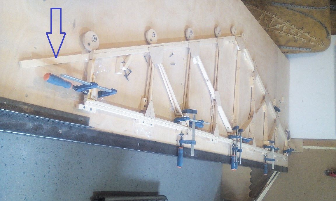

Для иллюстрации вышесказанного. Лонжерон кладется прямо на стапель, фиксируется сухариками. Нервюры также фиксируются сухариками от поперечных смещений. Под кромку (без разницы задняя или передняя) подкладываются планки нужной толщины(обозначены стрелками), наносим клей и фиксируем кромку эксцентриками. Чтобы висящие концы нервюр не падали, планки нужно чуть выдвигать из под кромки, нервюры будут опираться. Не забываем подкладывать целофанчик.
