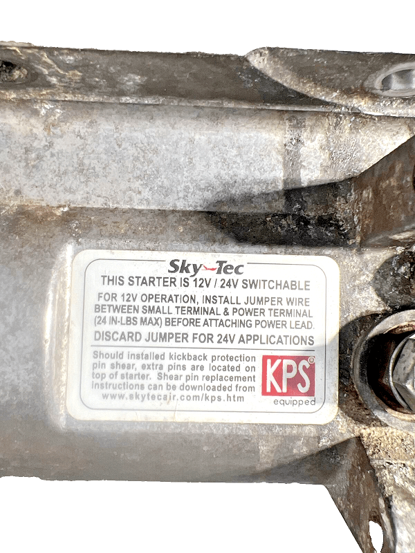

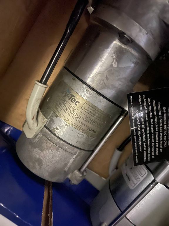

Всем здравствуйте, подскажите что означает 12/24 на табличке стартера, будет работать от 12 вольт
Mikhail K. Строю и летаю Откуда Краснодарский край 17 Дек 2023 #1 Всем здравствуйте, подскажите что означает 12/24 на табличке стартера, будет работать от 12 вольт
amaximov Пилот С140 Откуда YYC 17 Дек 2023 #2 Вот попалась фотка такого же стартера, с табличкой как переключить
