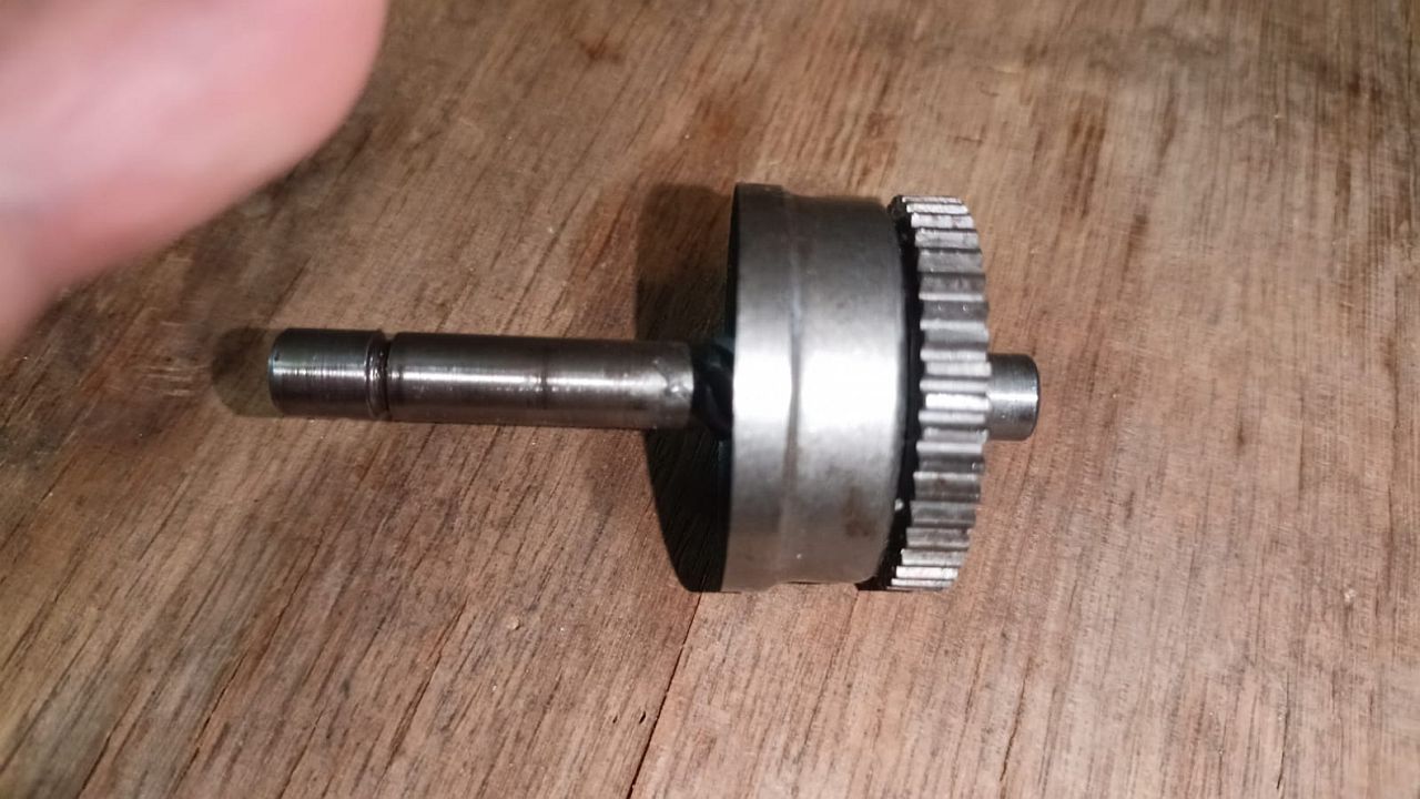

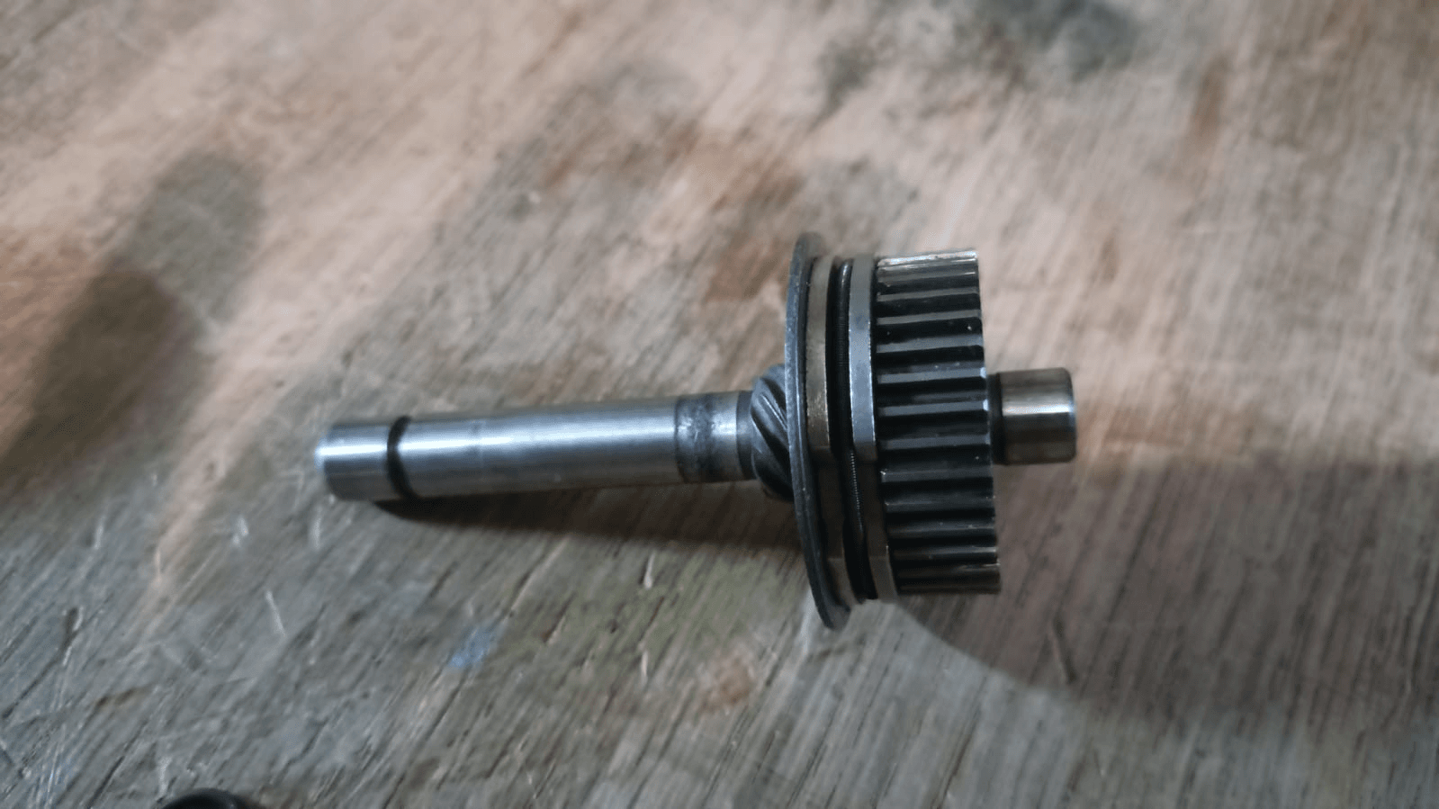

Кстати о бендиксе. Здесь стоит не родной. Родной рассыпался. Я распрессовал шестерню с родного бендикса. Далее можно использовать бендикс от скутера сузуки АД50. У оригинала посадка для шестерни 10,02 мм. У АД50 посадка 8 мм. Надо срезать скутерную шестерню на токарке, сделав посадку под оригинальную и затем нагрев горелкой до 200 град напрессовать на новый бендикс. Все это было проделано. Работает замечательно. Не пришлось покупать оригинал за 5800 р.
Если есть вопросы. спрашивайте. отвечу.
Scooter
Эй, рождённые ползать! Освободите взлётную полосу!
Это оригинальный вал бендикса с родной шестерней.

Это вал нового бендикса. Эту шестерню надо срезать резцом , сделав посадочное место под оригинальную

Да , забыл добавить. Оригинальну шестерню надо шлифануть, можно на точиле. Она пошире, но ширина посадки у них идентичная.
