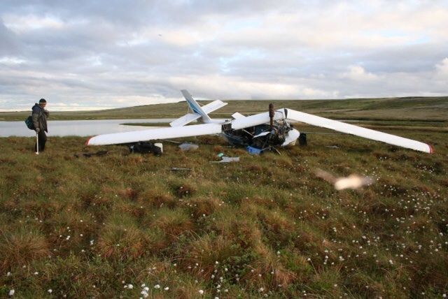

Это моя авария Че-22 нигде еще не публиковавшаяся и ни кем кроме виновника не расследуемая. По аварии, включая подробно причины я подготовил материал, но пока еще не опубликовал, сразу скажу что авария относительно давняя. Так вот из того что я могу сказать, был удар с большой вертикальной перегрузкой при попытке взлета с последующим столкновением с берегом - хвостовая балка выдержала все критические нагрузки при ударе и осталась целой, крыло выдержало все критические нагрузки и осталось практически цело, центроплан по лонжеронам выдержал все критичекие нагрузки, оторвалась одна моторама с частью носка центроплана и двигателем, на другой мотораме срезало три болта крепления двигателя к мотораме, лодка разрушена и смята, но не по клеевым швам. Думаю что любой другой самолет выполненный по дюралевым технологиям нас бы в этой аварии убил. Могу точно сказать, это наглядное фото надежности Корвета и технологий по которым он строится.
То ж самое было и у нас, при 2-х авариях Че-22 на посадке.
Фюзеляжи-лодки, при этом -в хлам!
Т.е. в принципе, конструкция балки достаточно прочная и надёжная.
