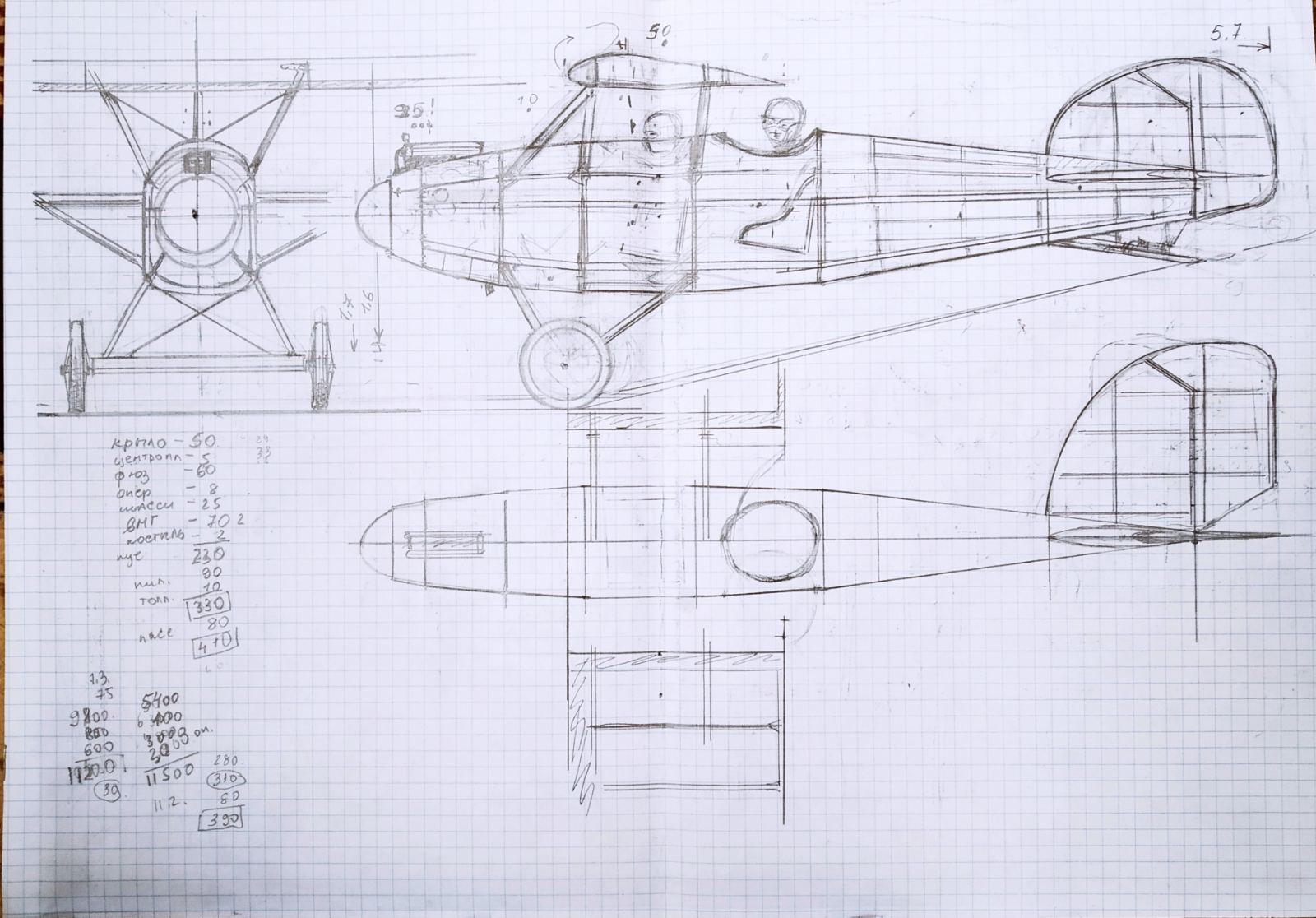

Итак.
Имею части Хаймакса. Добротно сделаные консли оперение фюз.. Консоли усиленые под гидровариант.
Изначально мысля была сделать из этих агрегатов двухместный по типу Питенпола или типа Аир-3,правда по своему вкусу и ТЗ. Двухместный, до 450кг взл.вес. Добавить центроплан, увеличив размах и площадь крыла.
Сначало было так).

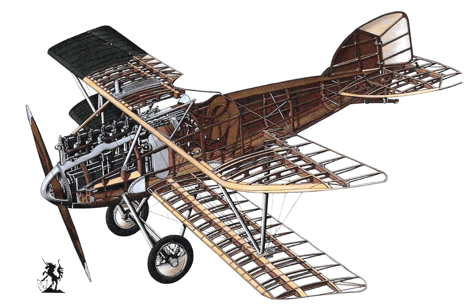

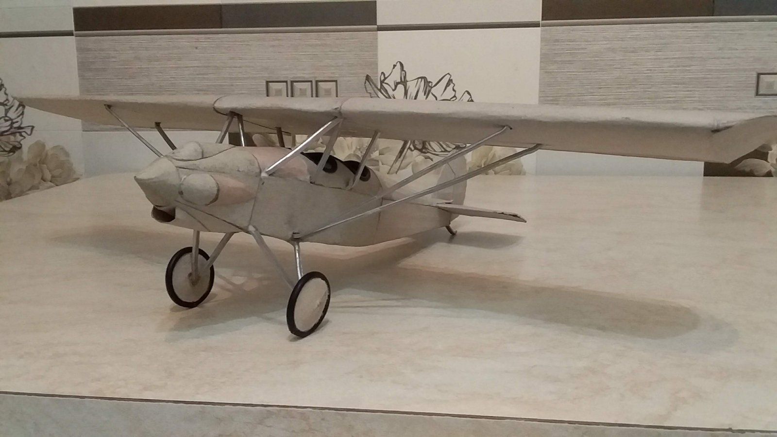

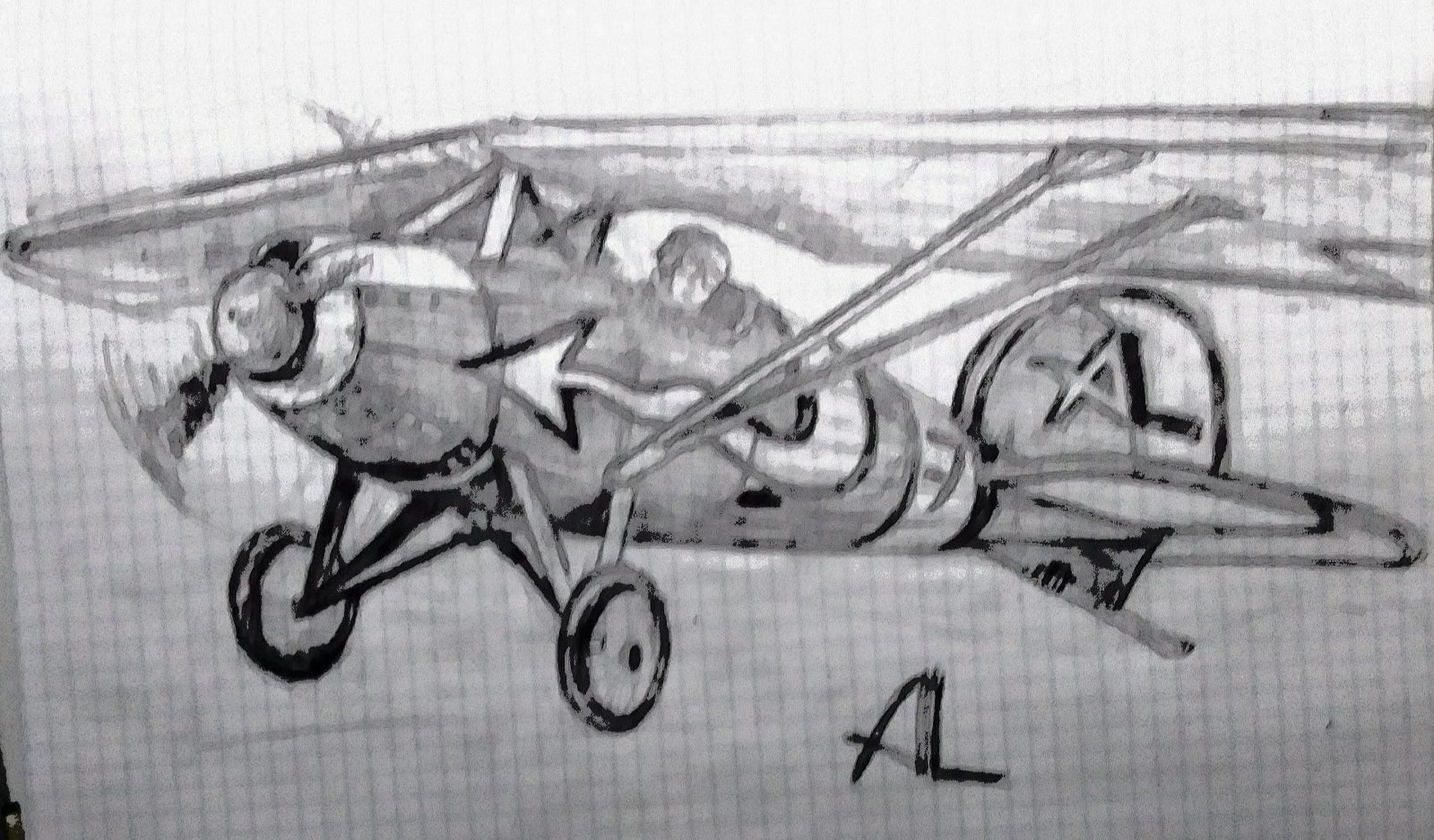

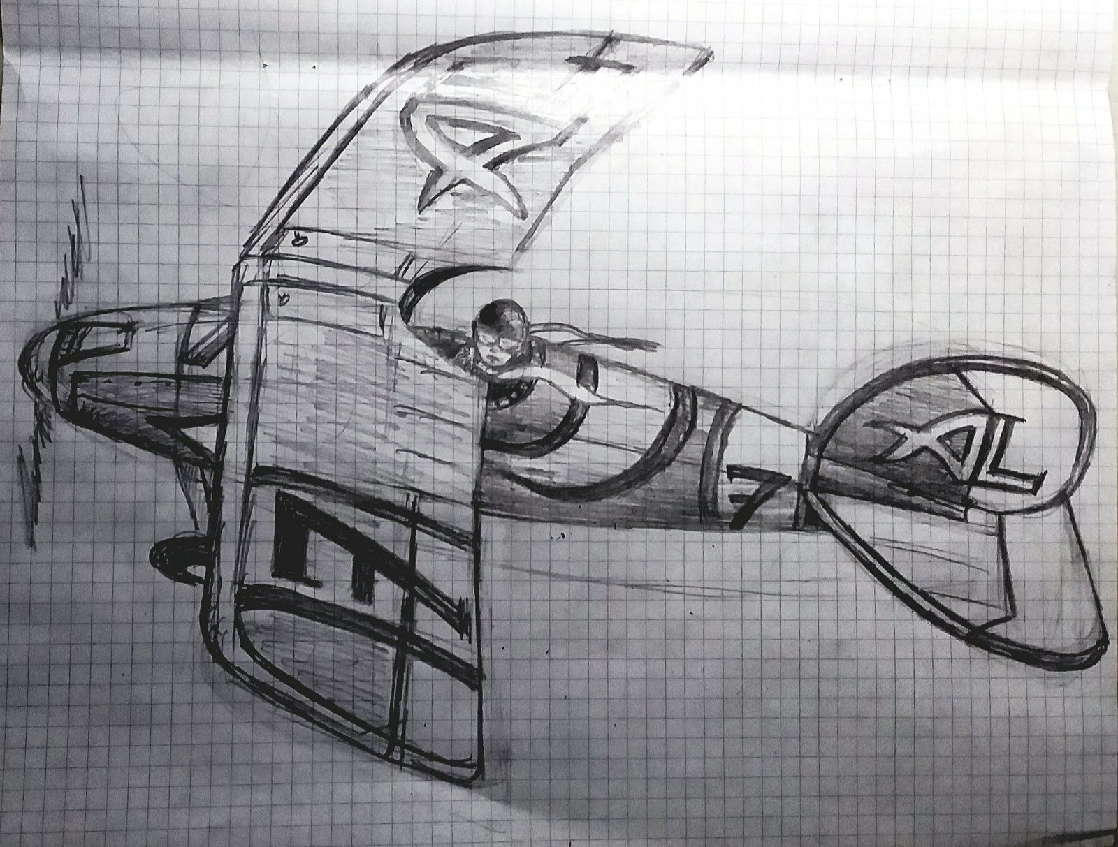

то есть делается сама пилотская кабина и центроплан, всё остальное от Макса. В один из дней, наш форумчанин предложил порисовать нечто ретро в районе ПМВ. И я предложил, то что чем болел.))). Альбатрос.парасоль и скомпонвал и нарисовал в как оно выглядит.))
. Наш форумчанин сначало воодушевился, но потом переключился на другой проект. А я, хм хмм,сам заинтересовался этим проектом, тем более он по духу и стилю то что доктор прописал. Через год, решился поработать посерьёзнее над этим проектом. Как раз перед больницей и после, времени было достаточно подумать и обмозговать и пойти на этот шаг).
mfs68
Я люблю строить самолеты!...и не только
Сначало посмотрел как бы это выглядело на оригинальном Альбатросе без нижних консолей. Биплан всем хорош, но троса и его настройки в поле совсем неинтересно. , тем более если нет ангара и в поле нужно как то выехать за 10... 20... 30км. Есть готовые детали и нужно срастить по МОТИВАМ аппарат ПМВ. Пофотошопил,смотрим.

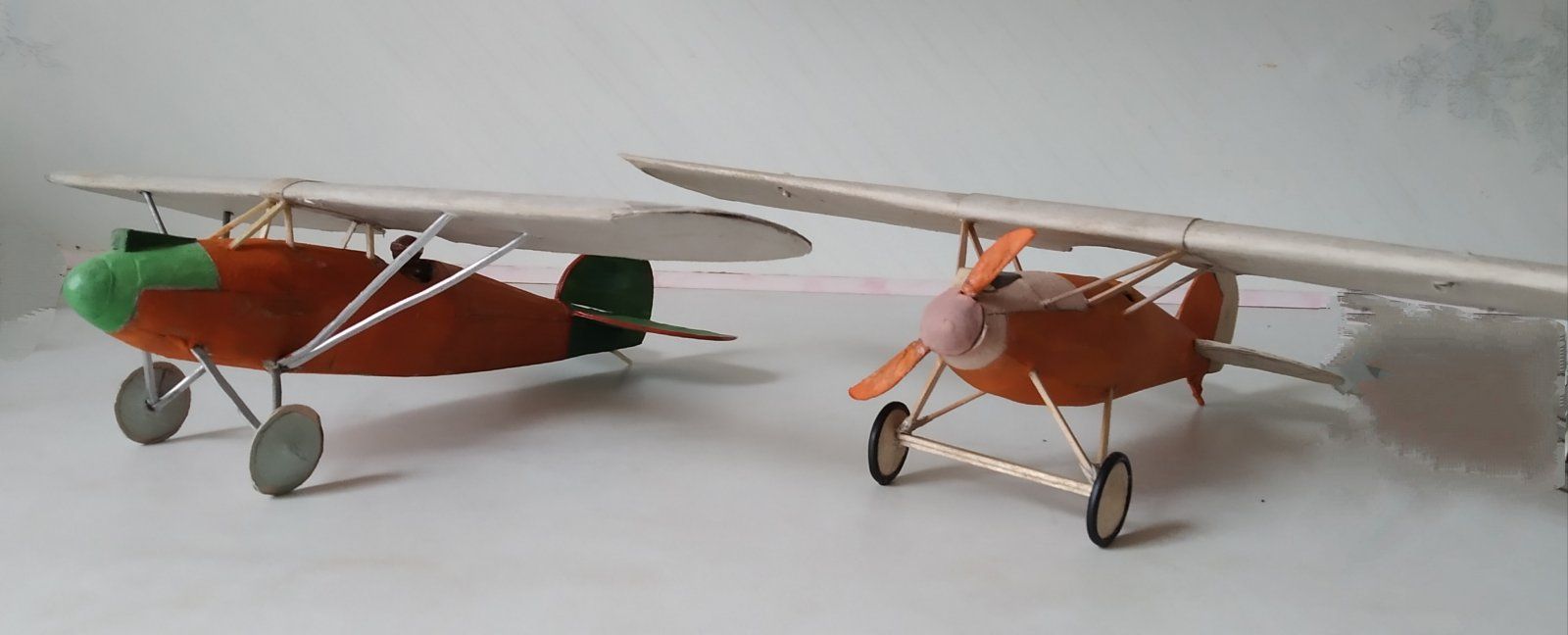

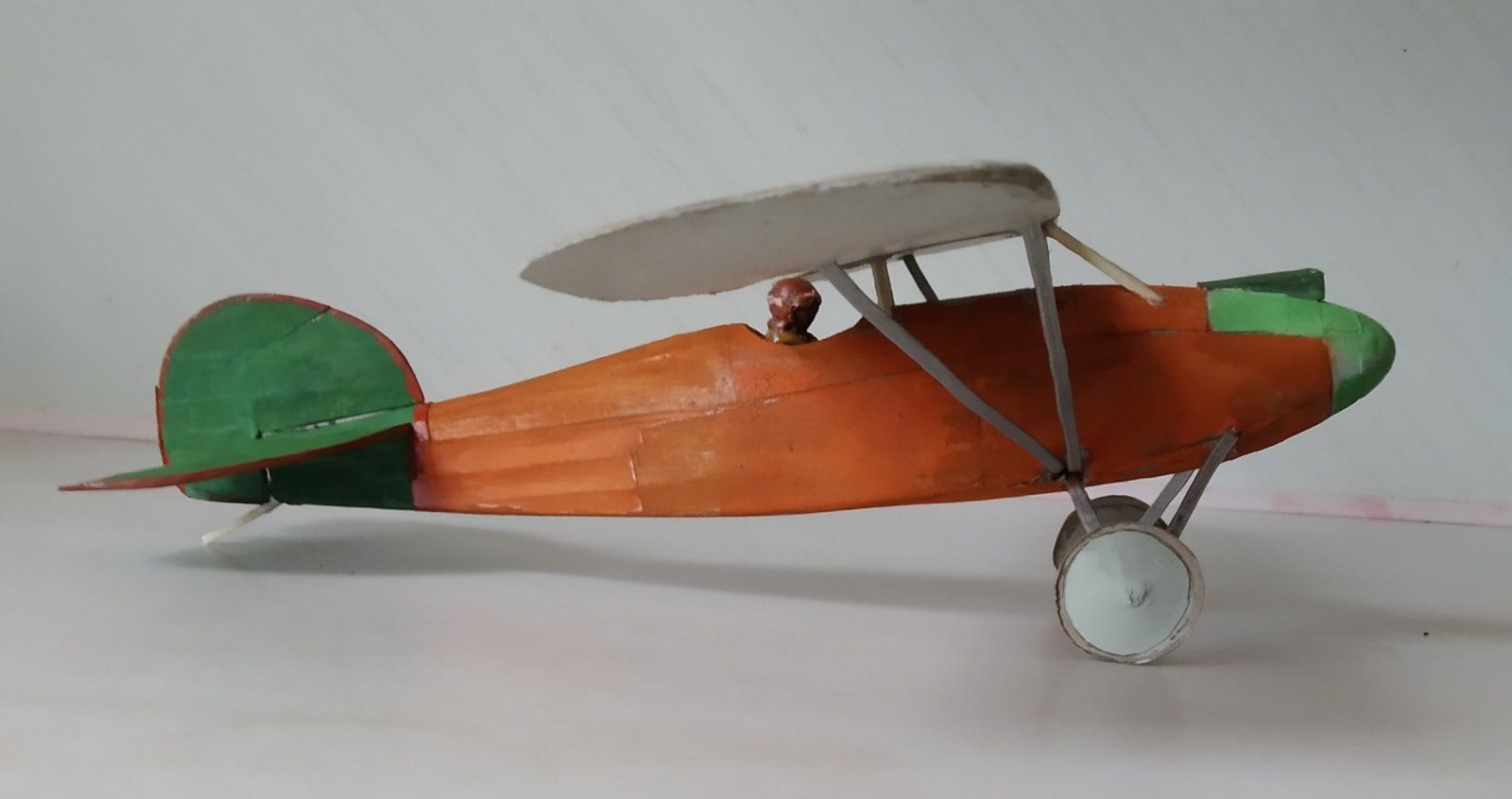

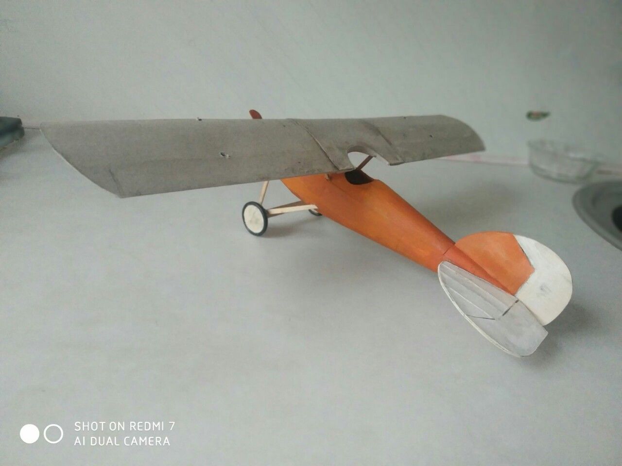

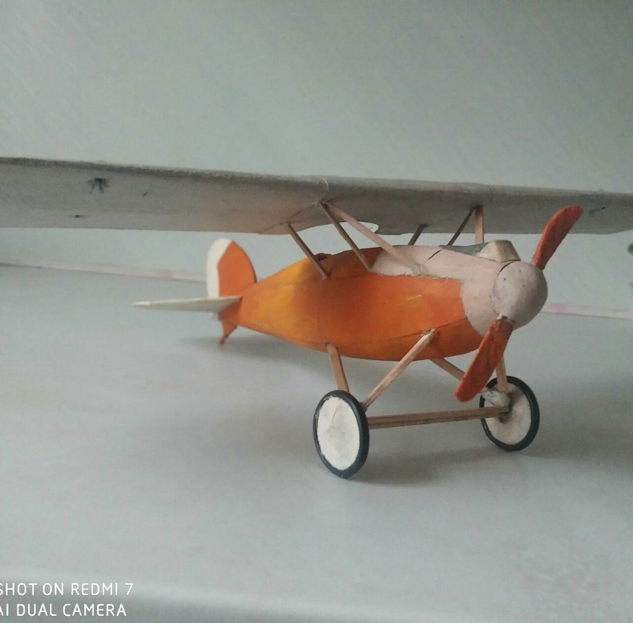

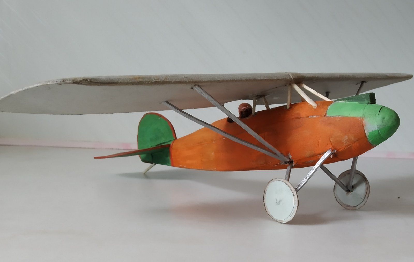

Ладно, дальше.

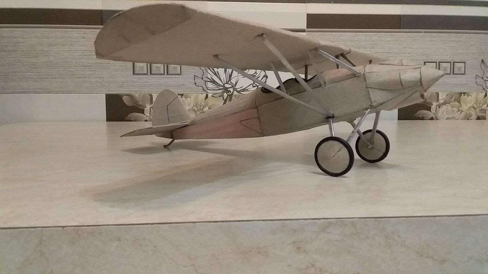

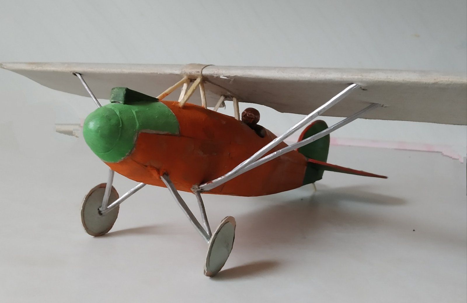

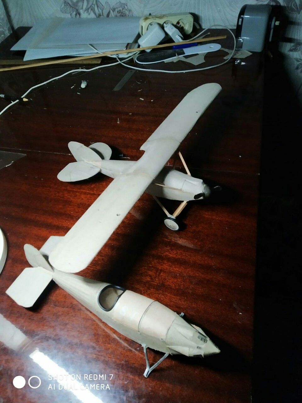

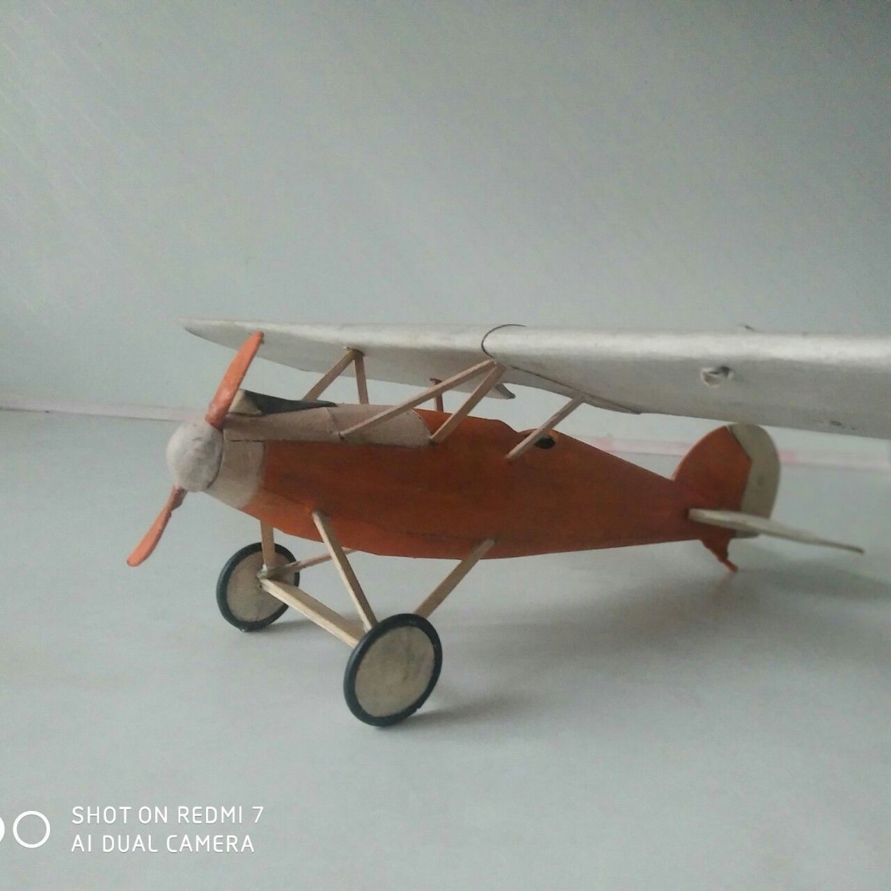

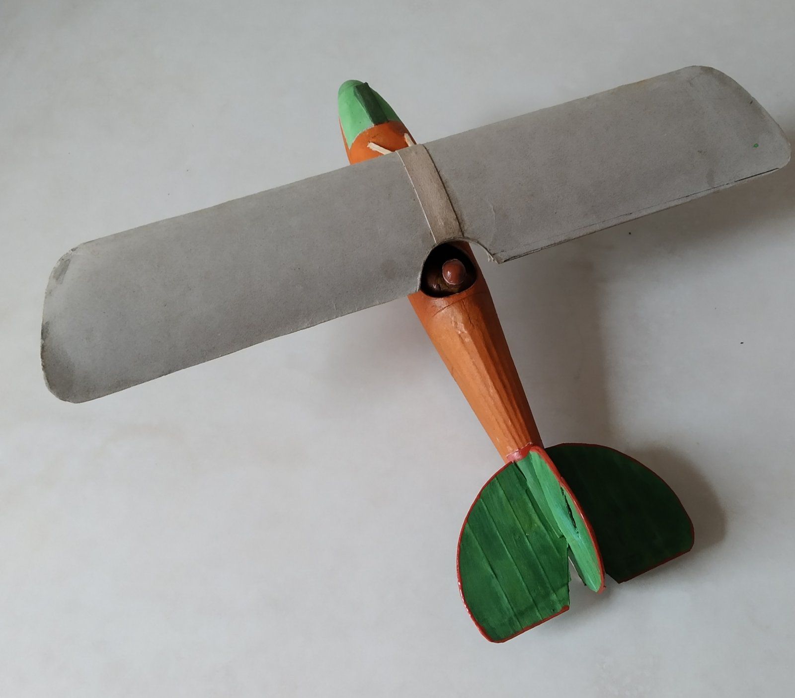

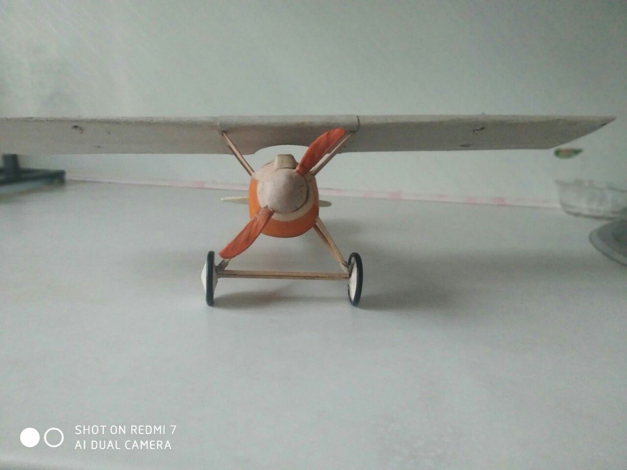

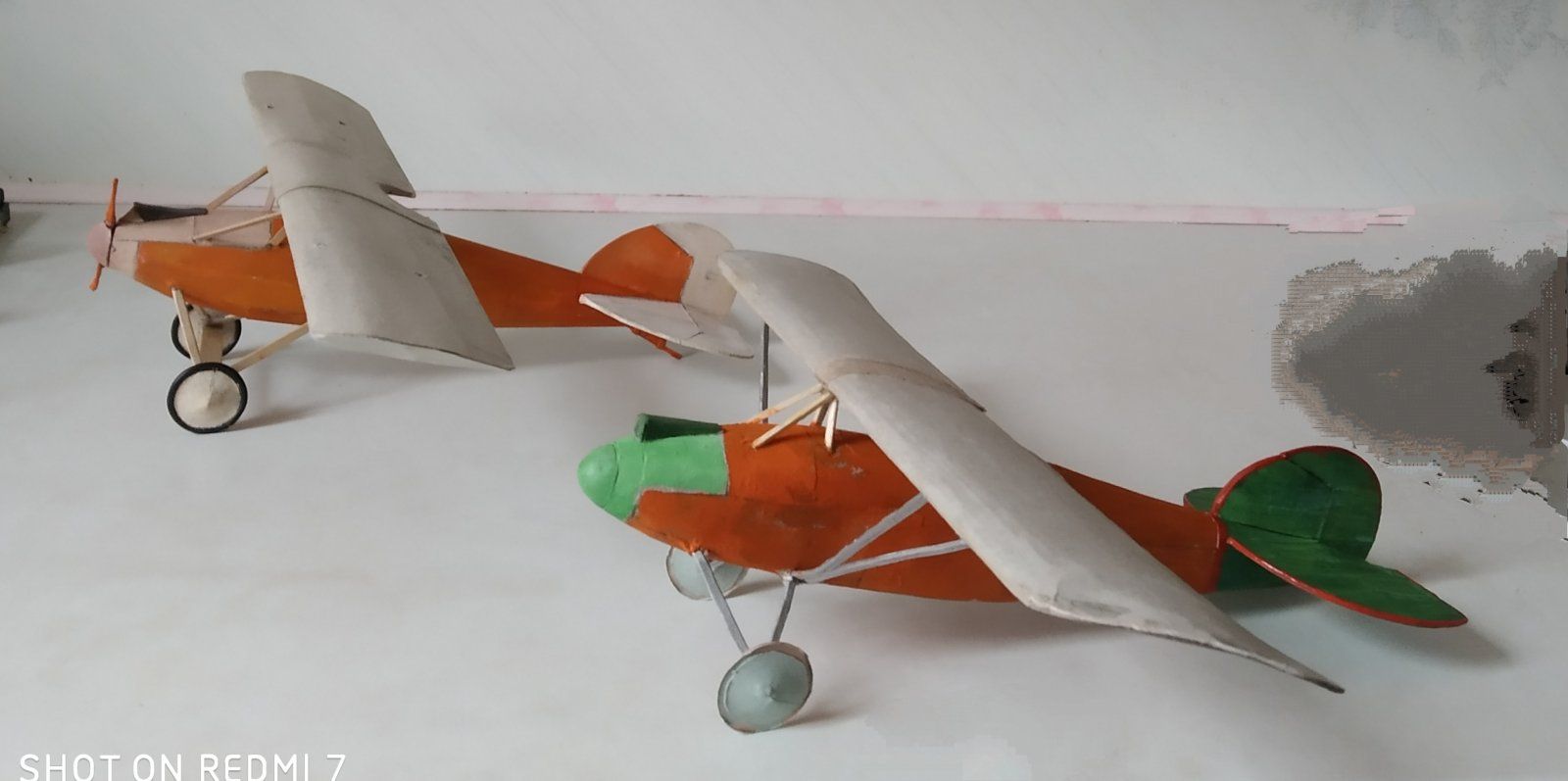

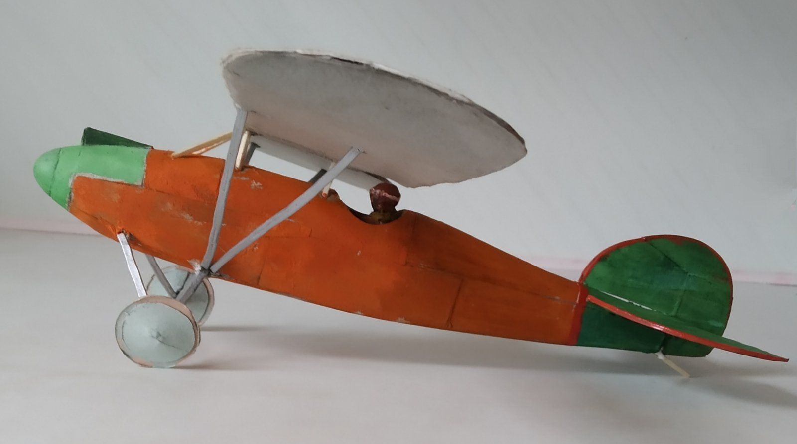

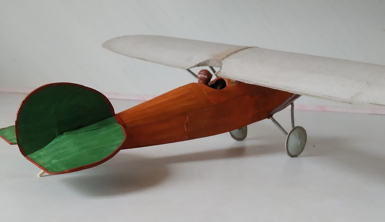

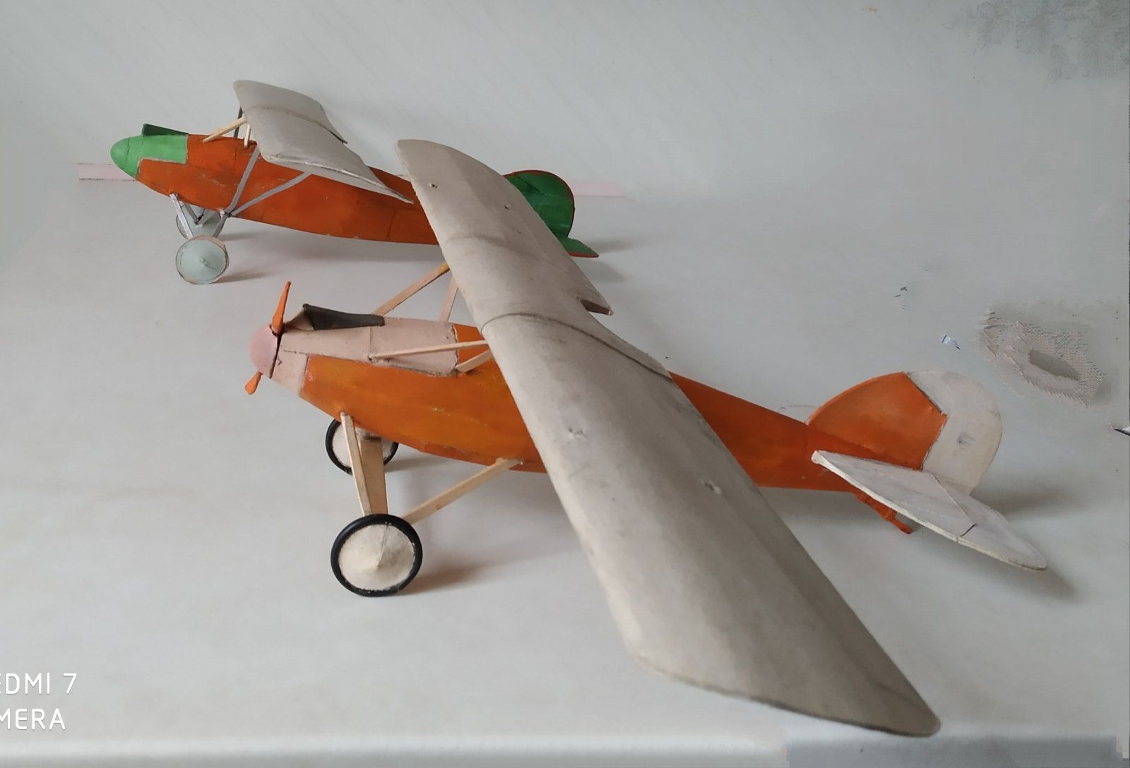

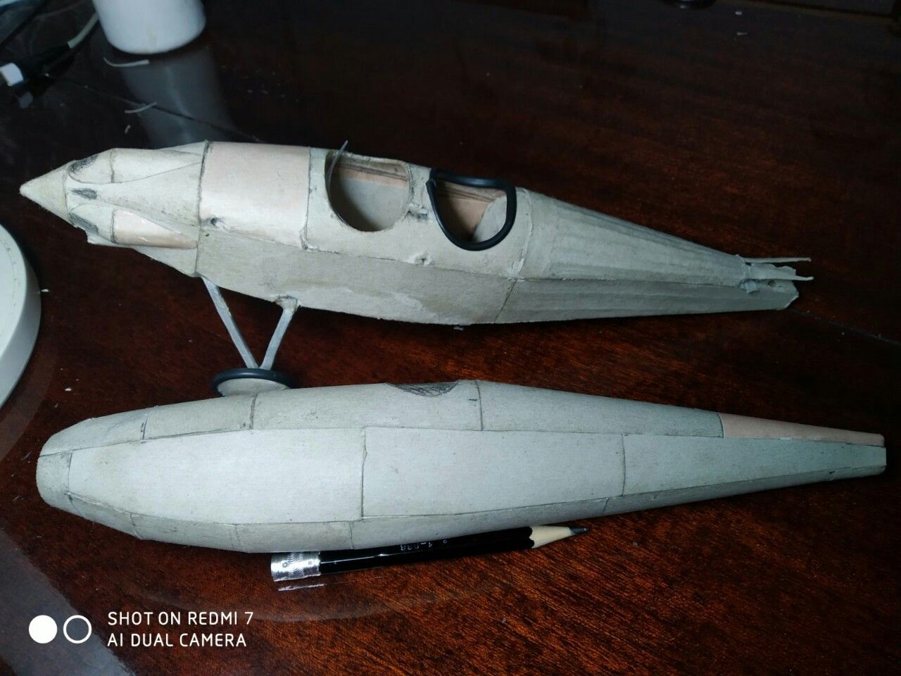

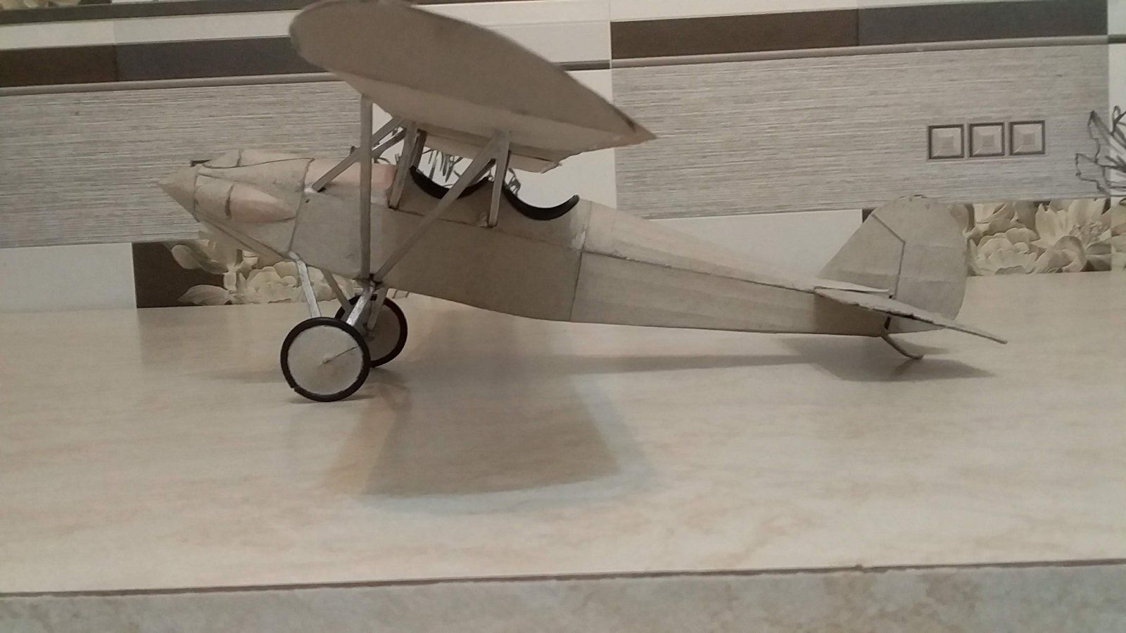

Пока была зима и скажем делать нечего после операции, решил потренироваться на кошках, чтоб понять, что да как и заодно посмотреть другим глазом, в прямом смысле))).

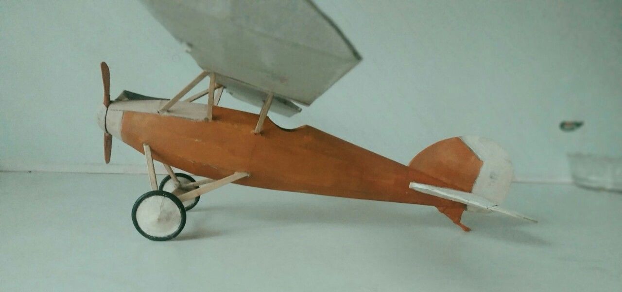

Склеил сначало круглый Альбатрос. И сравнил с предедущей моделькой
Для сравнения взял и сделал упрощеный вариант, с квадратным фюзем и стрингерами на гаргроте и бортах..
mfs68
Конечно все эти модельки делались и рисовались в масштабе, обычно 1:20.вносились изменения и корректировались под то что имею. И выбрал из фюз близкий к Д3))
..ВО подкорректирую
. Есть множество, как обычно, рисунков чертёжиков, но это необязательно)).

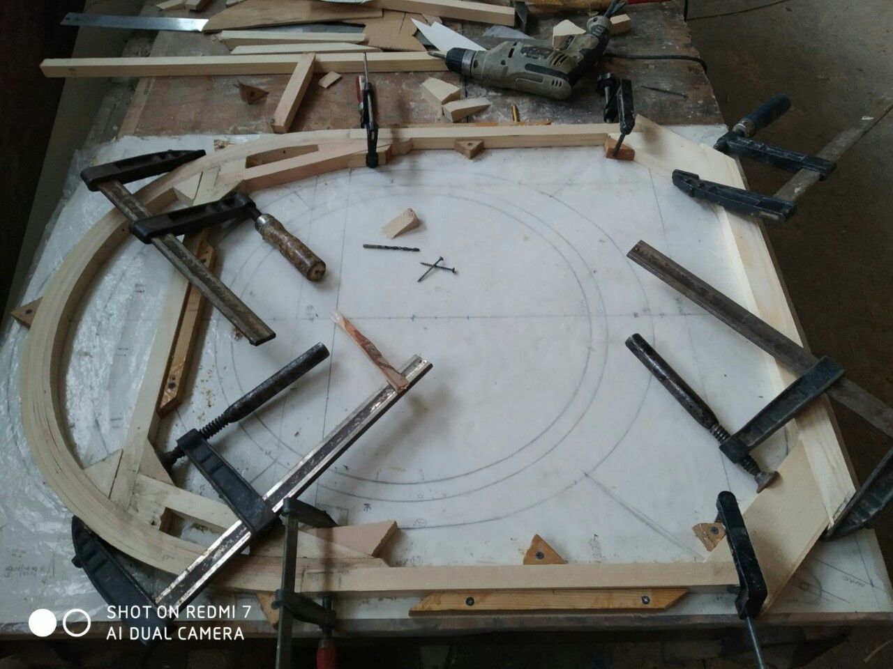

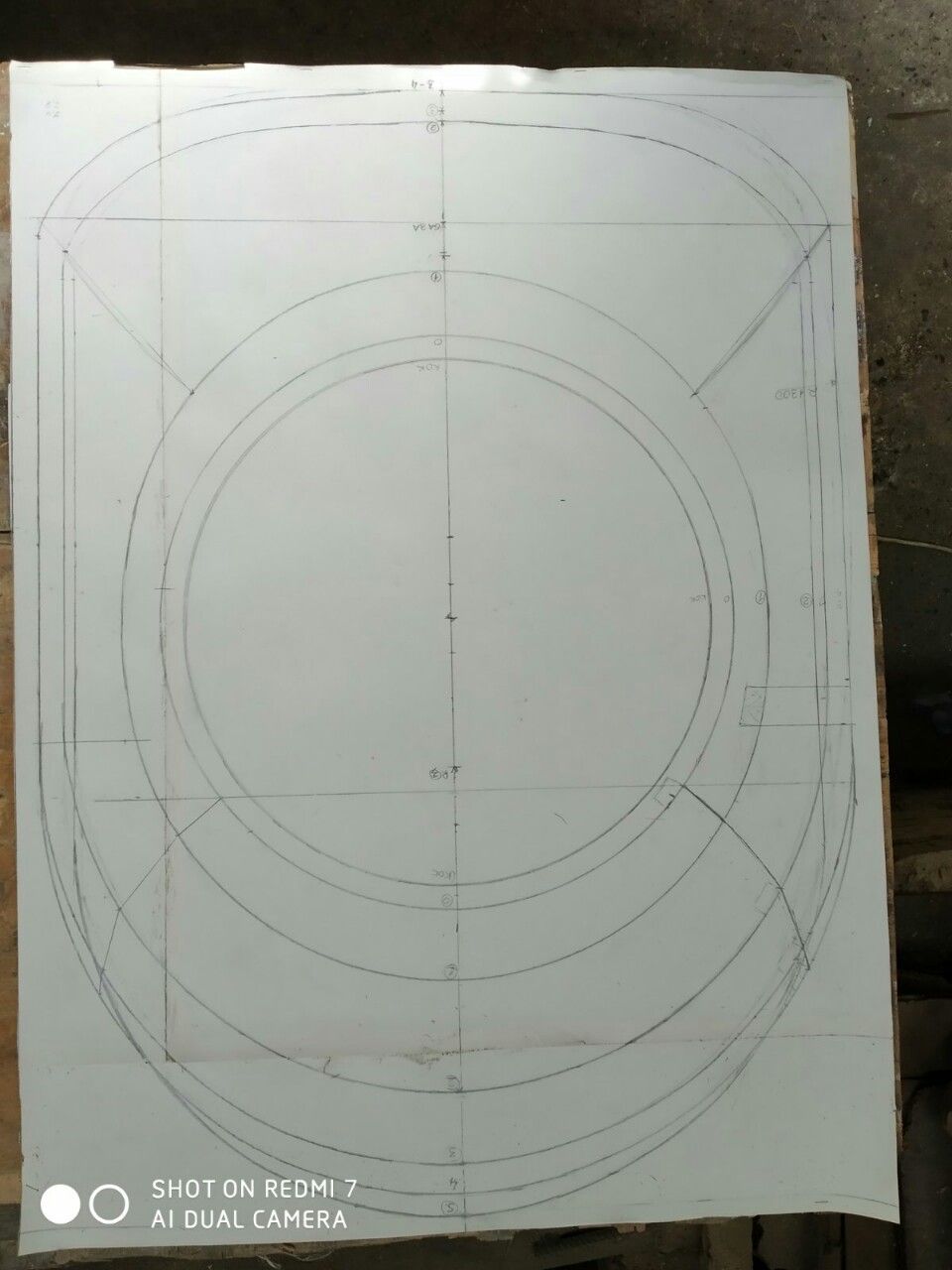

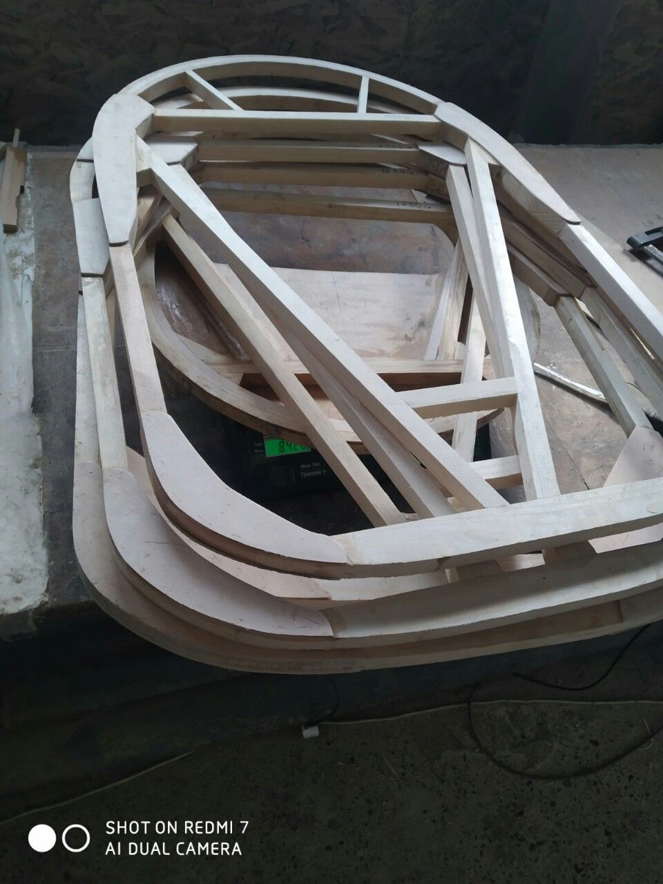

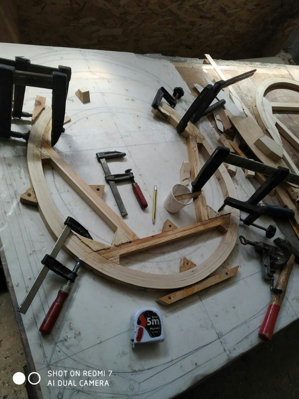

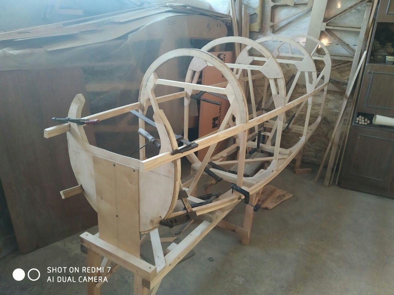

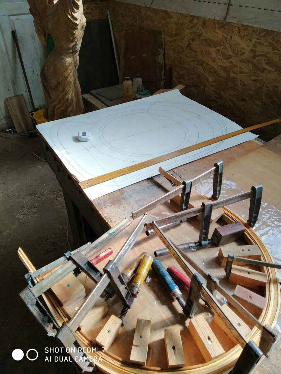

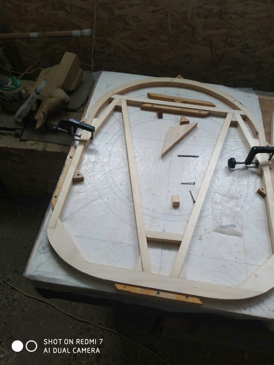

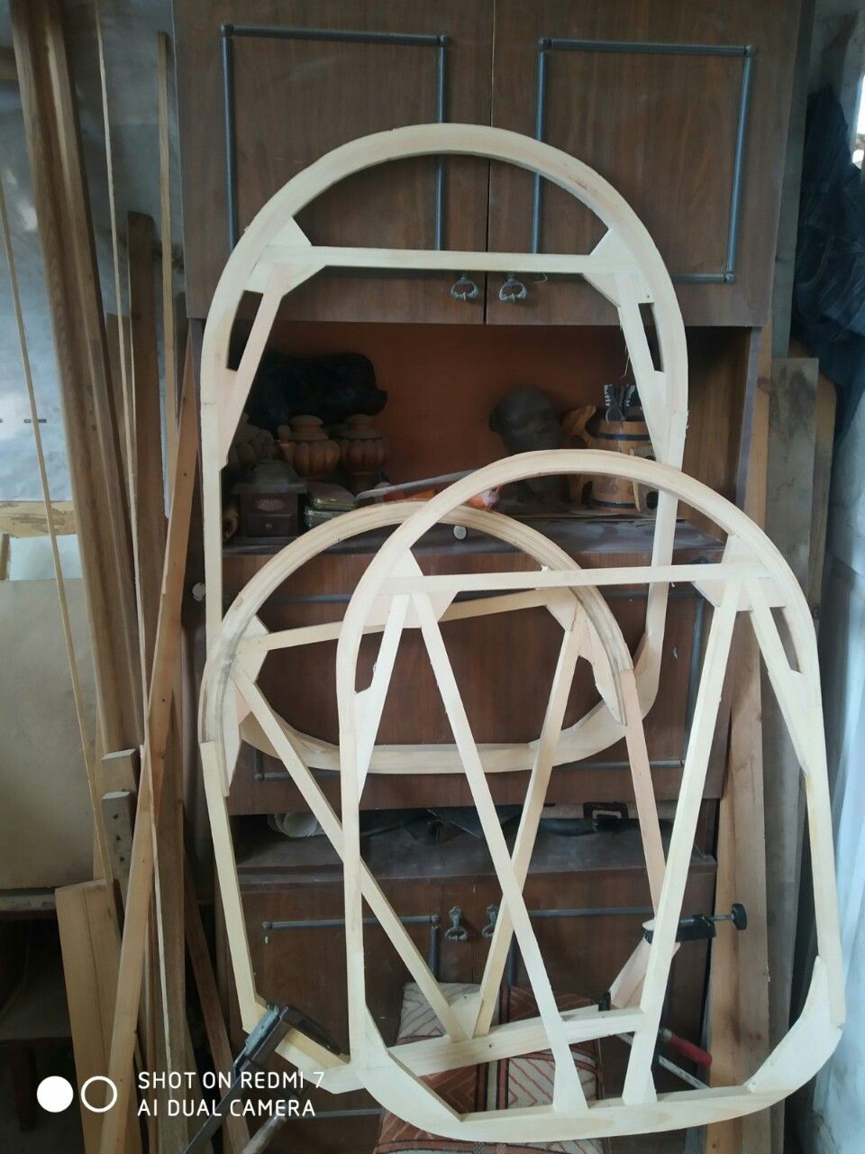

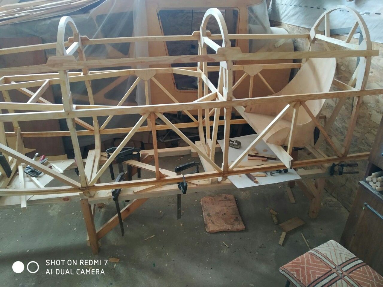

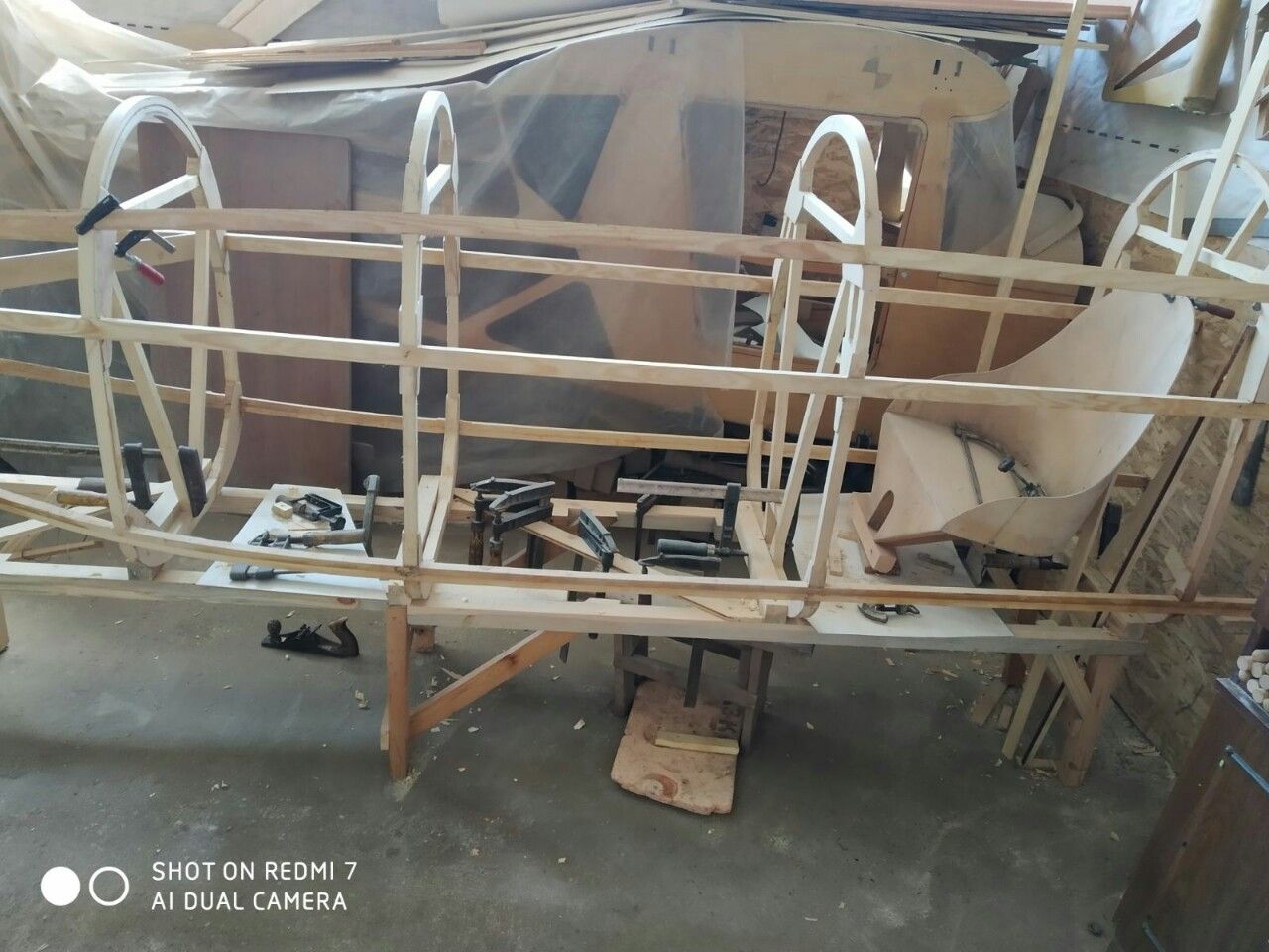

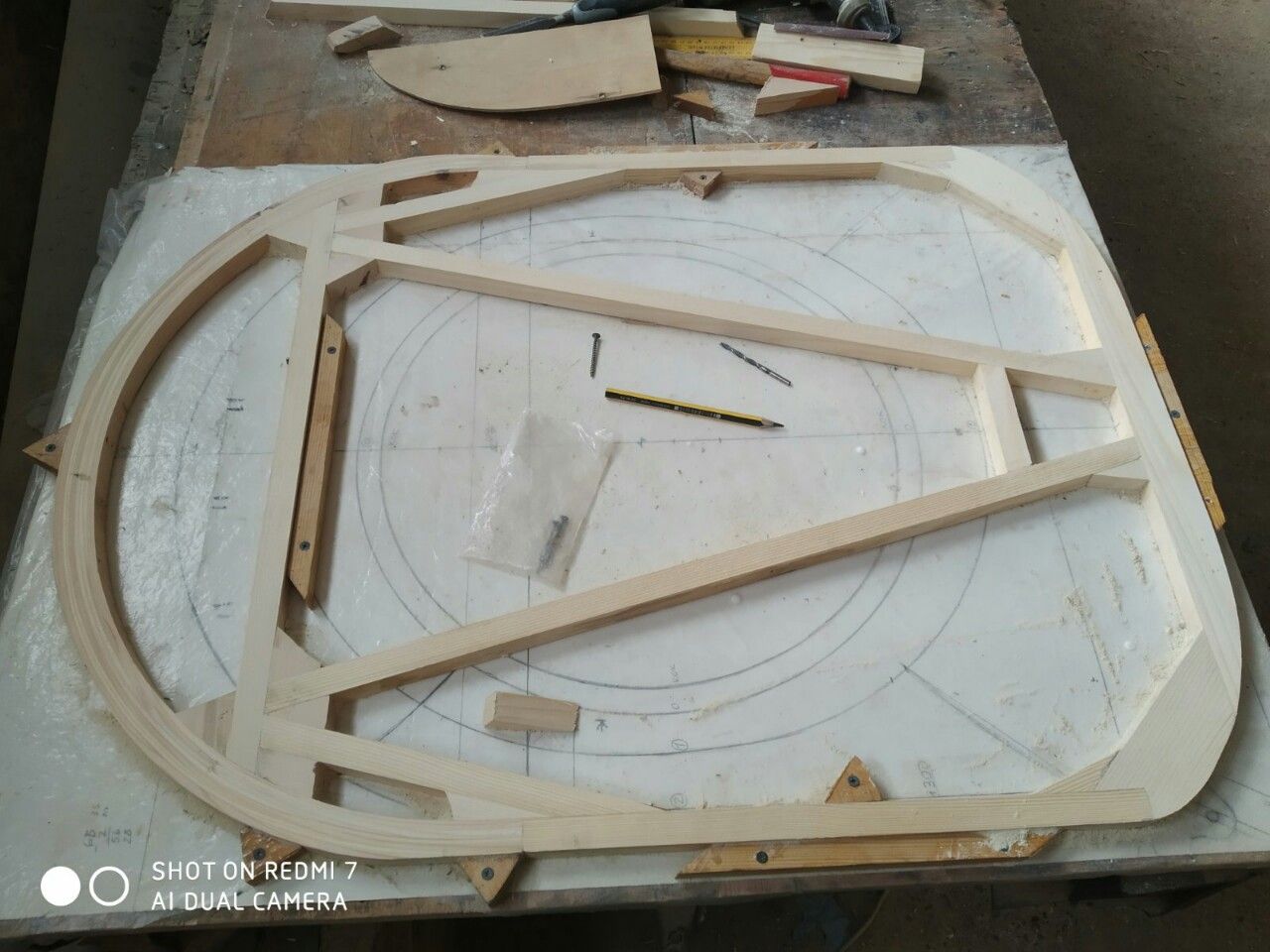

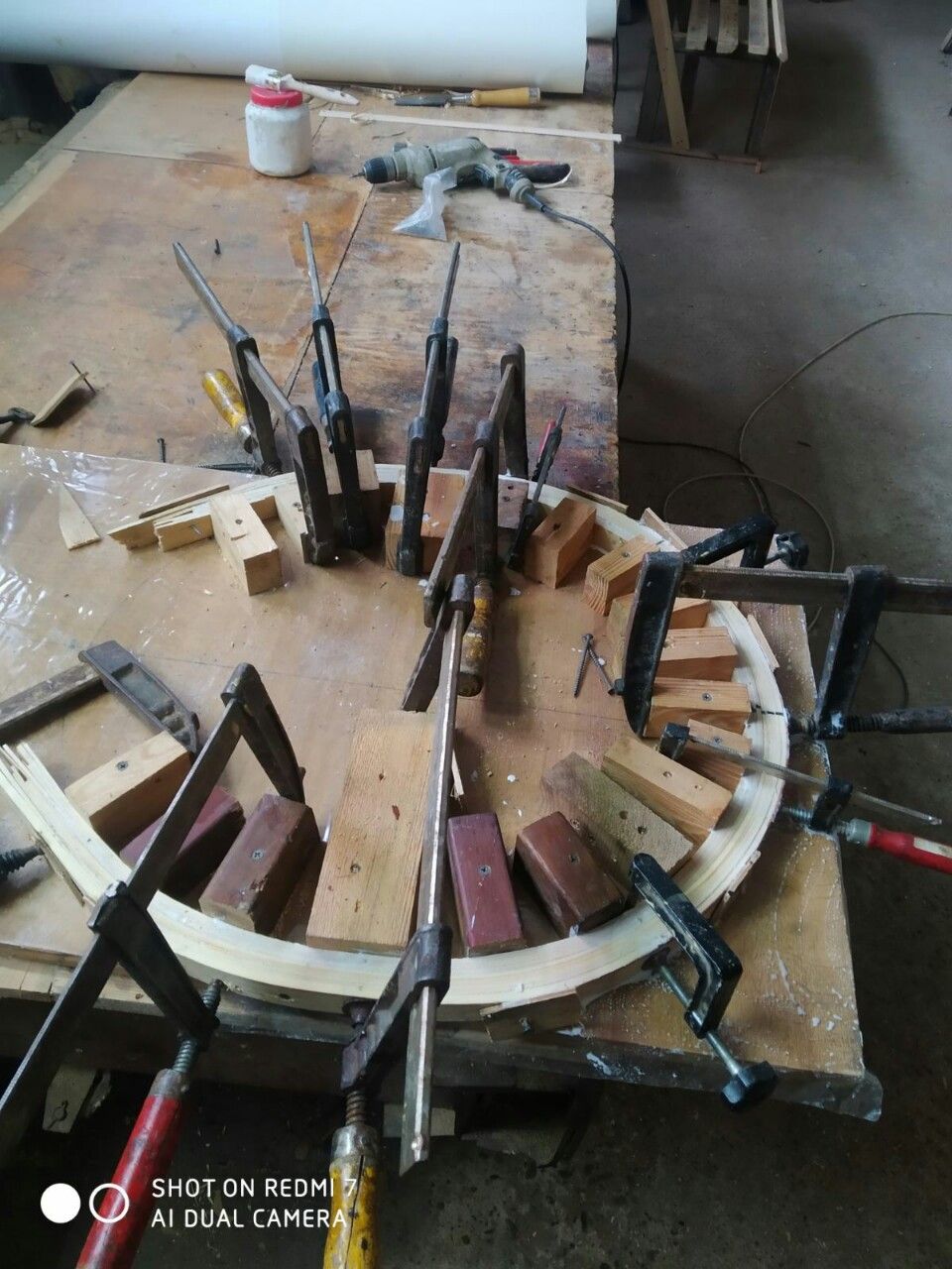

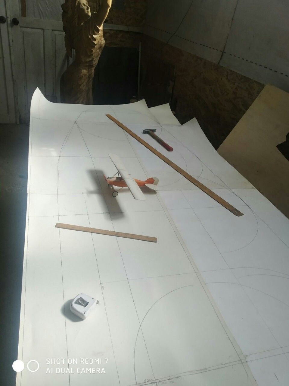

Затем переклеил ватман и нарисовал кабину в натуральную величину, и разрисовал шпангоуты.

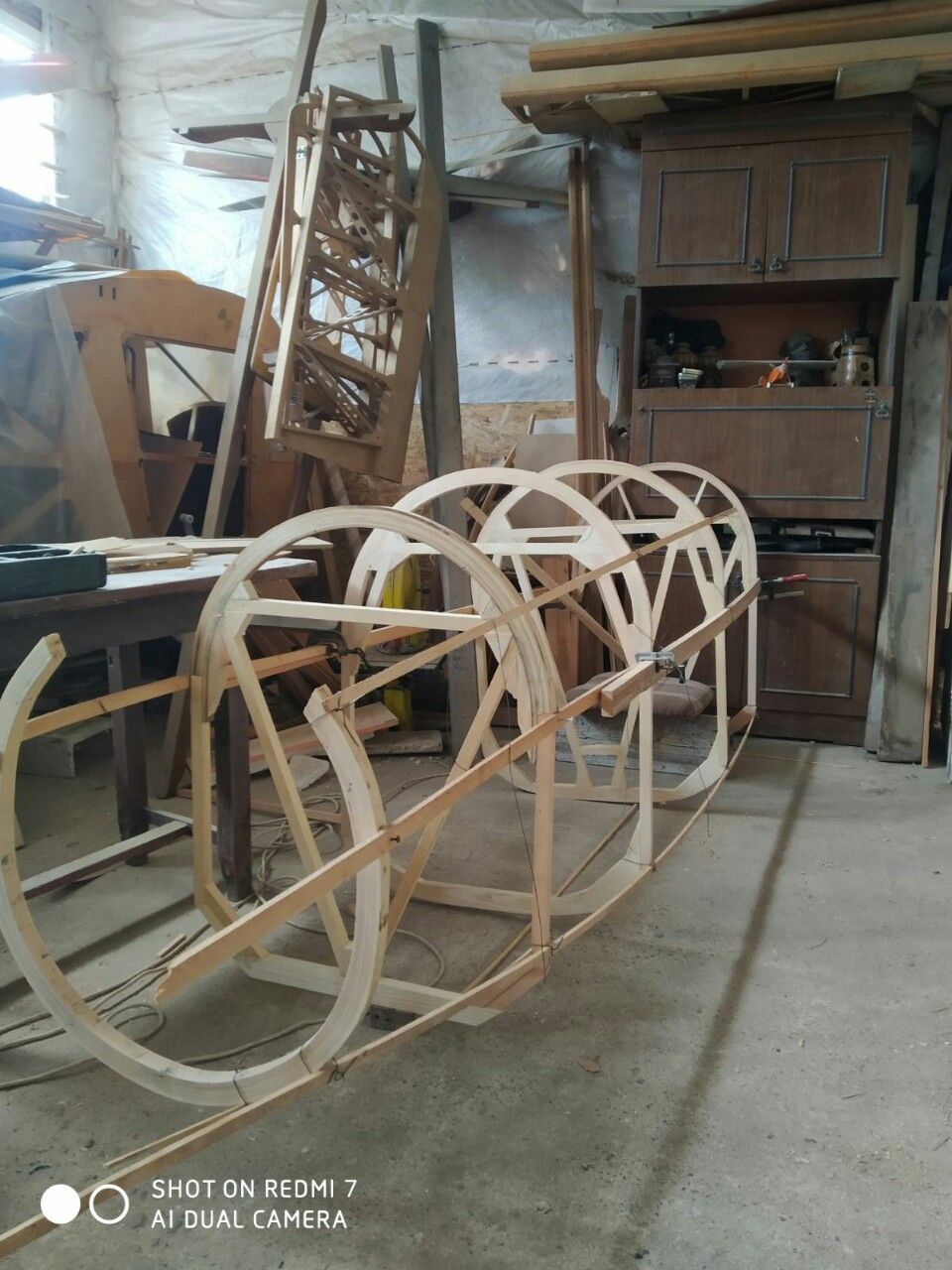

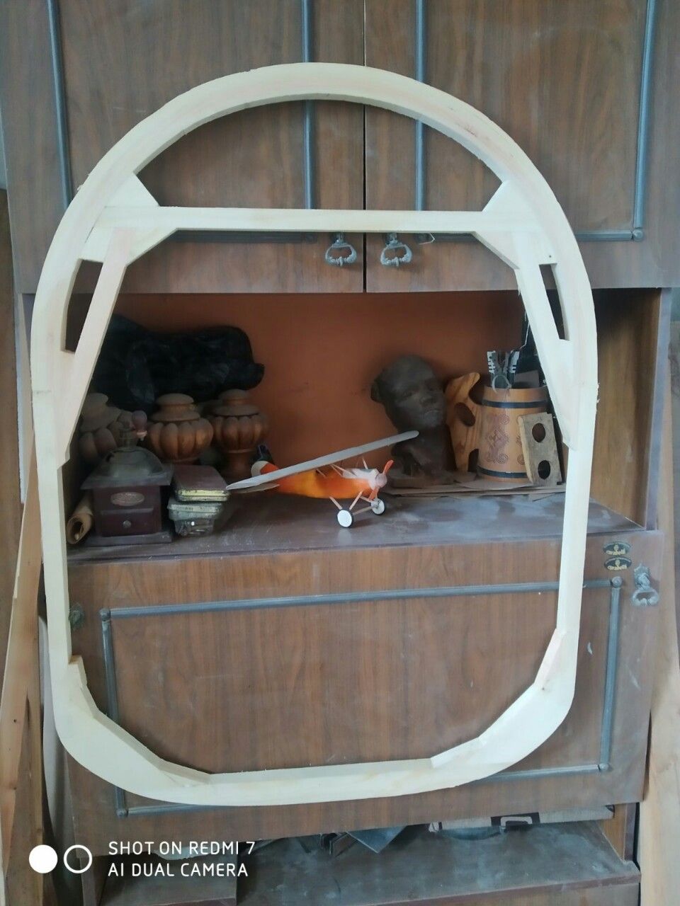

дальше больше.... Гнутьё дужек на шпангоуты, их 5 штук.
первый пошёл... Затем пошёл пошёл и пошёл)))..
mfs68

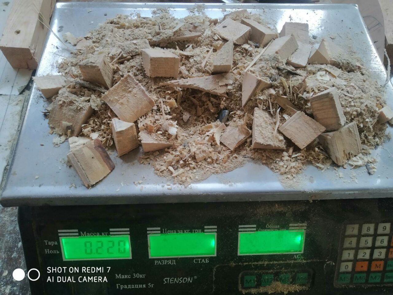

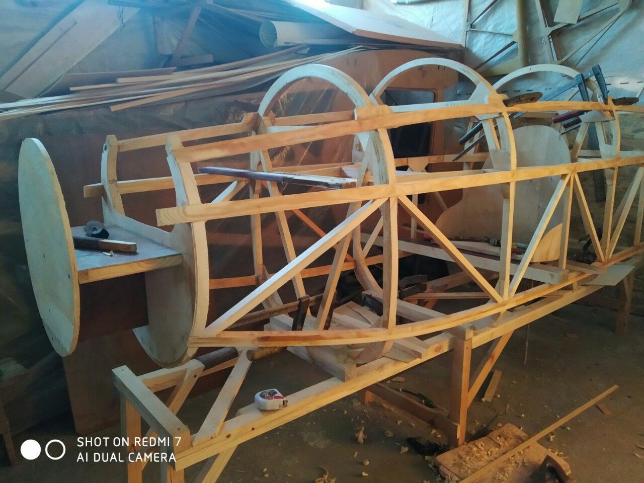

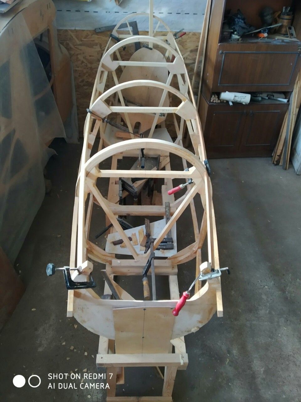

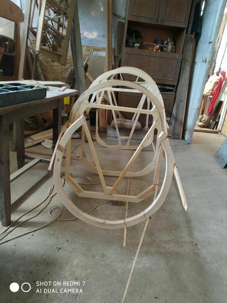

А да, взвесил шпангоуты.

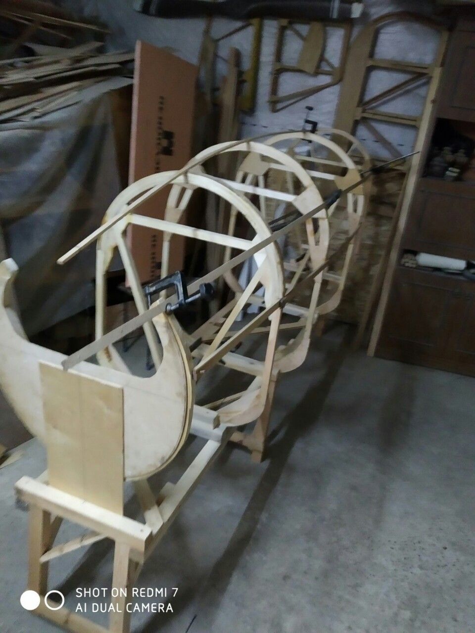

далее подгонка лонжеронов и взвесил выборку под лонжероны.))

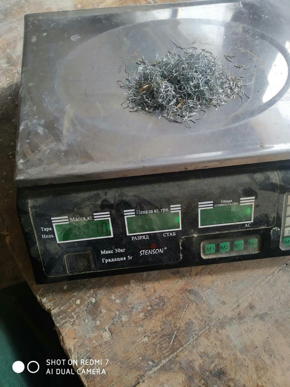

а перед этим повыдёргивал скобы с косынок шпангоутов и вышло
mfs68

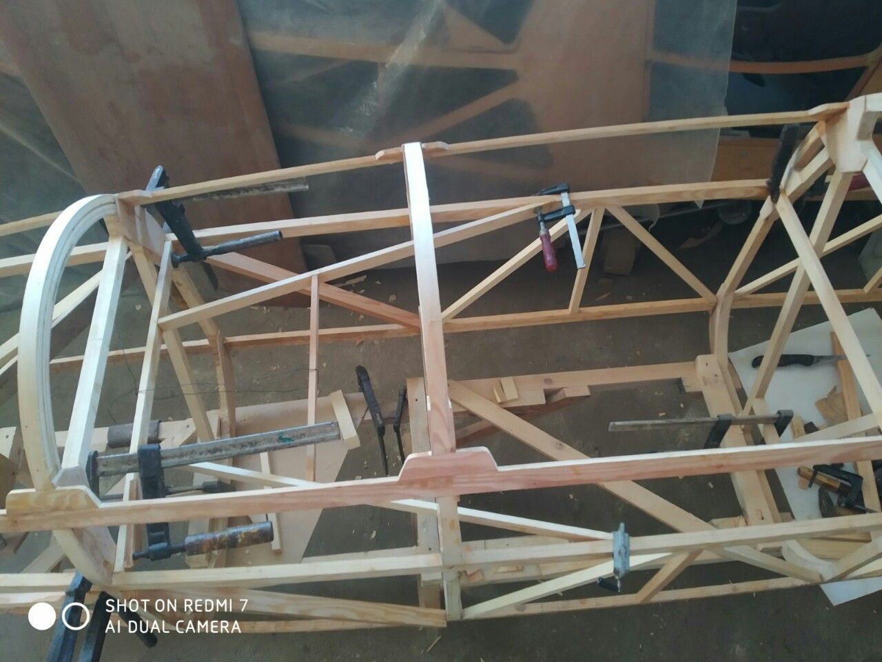

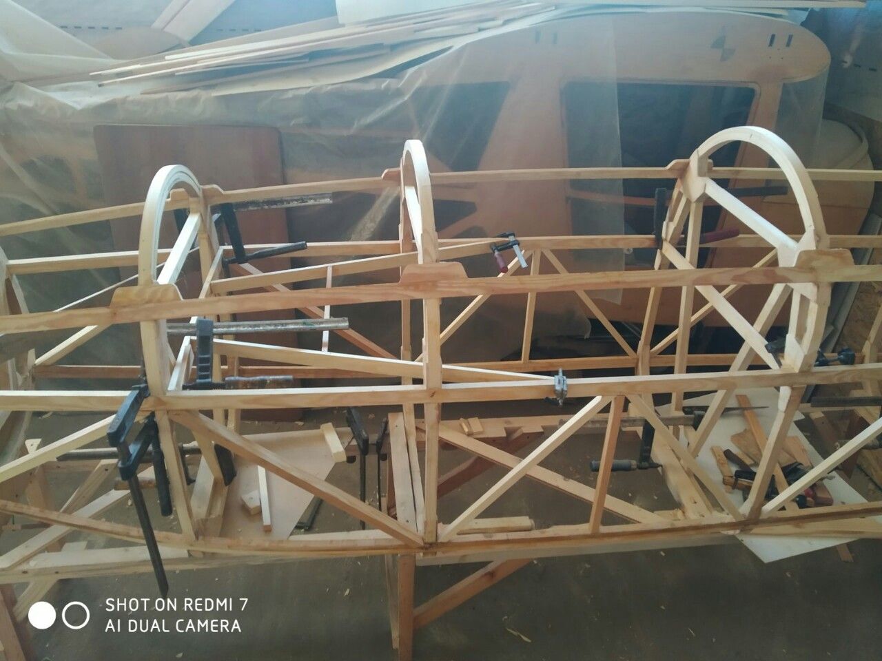

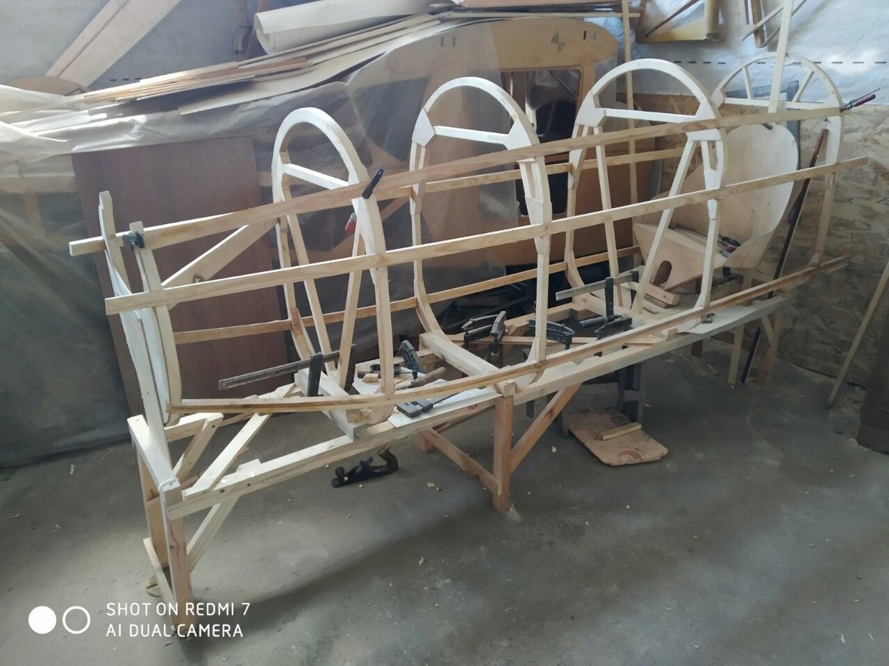

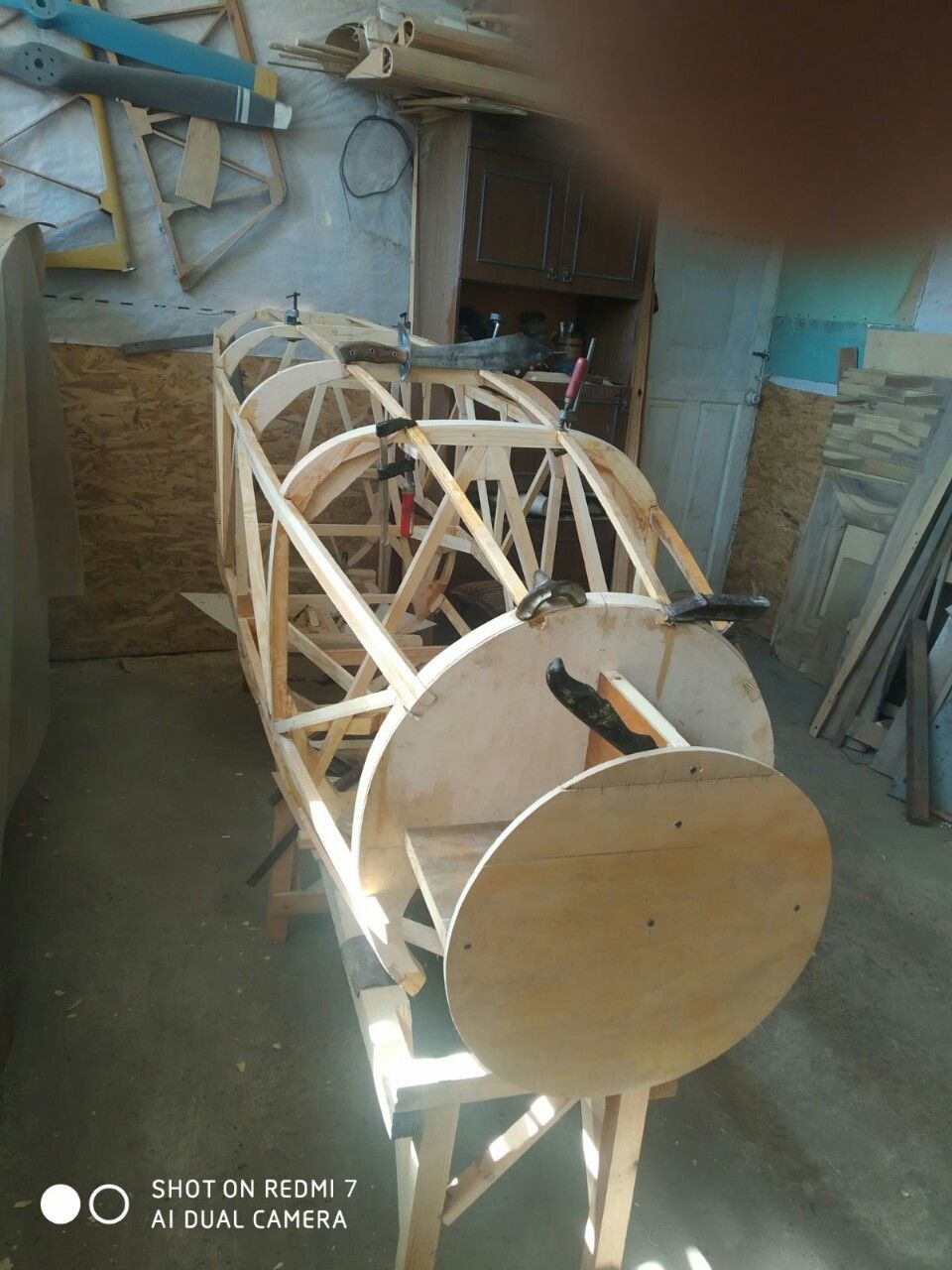

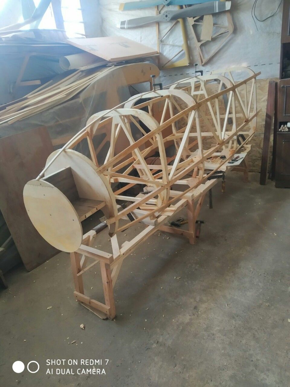

Когда более меннее верх подсобрал отмалковал и зараскосил, перевернул вверх ногами. Но перед этим взвесил. Правда взвешивал вместе с фанерным блином и проставкой, блин это крайняя плоть....ээээ...часть, далее кок)). Вышло 18400гр.
mfs68
Переворот и наклейка двух нижних лонжерончика, они же пол, и пост сидушки и постов рус и педалей и заодно монтажная для гнутья фанеры
отмалковал и взвесил, и стало 18490грямм., но это вместе с проставкой и блином. Они примерно 3кг весу, посмотрю и взвешу.

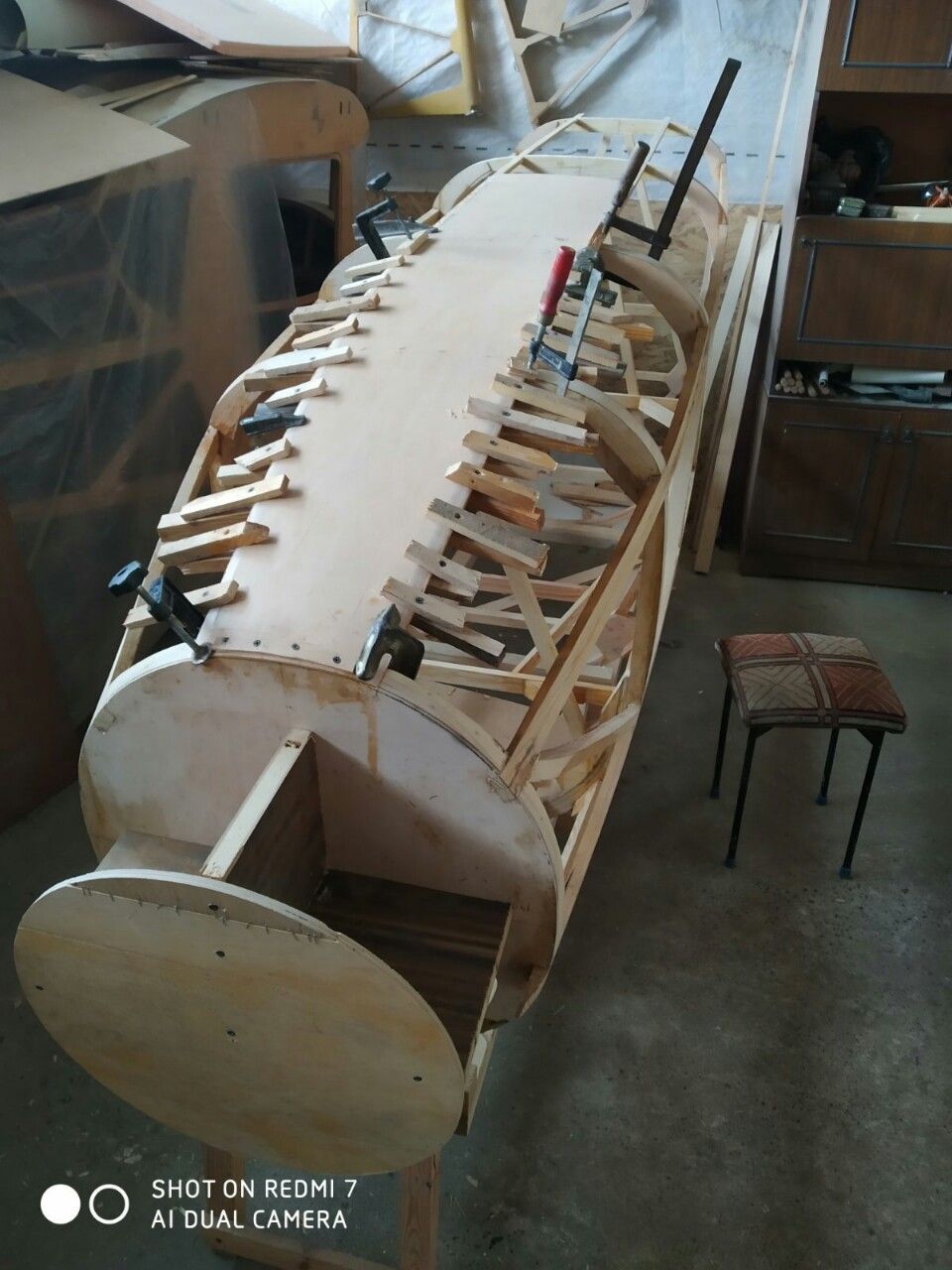

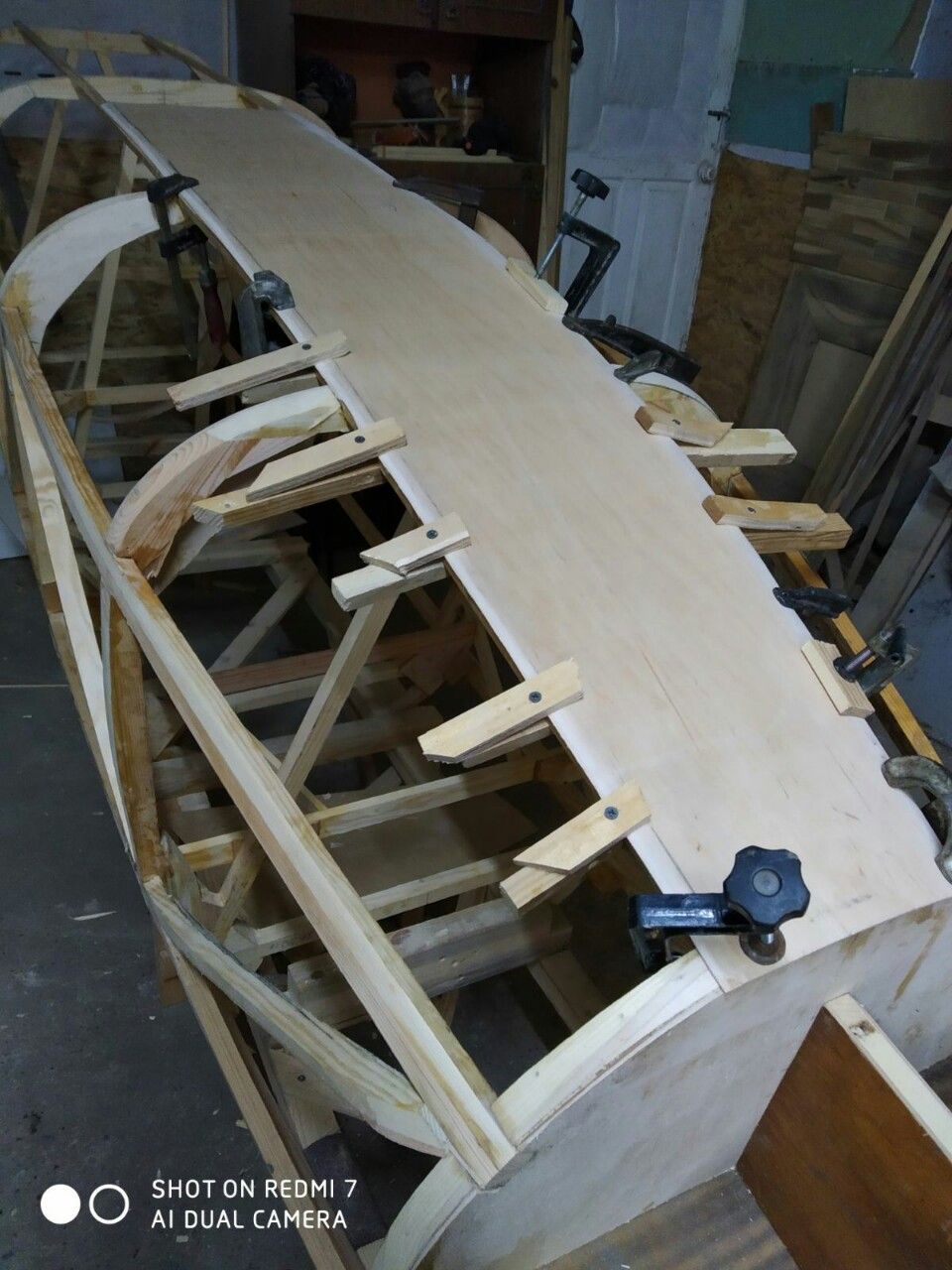

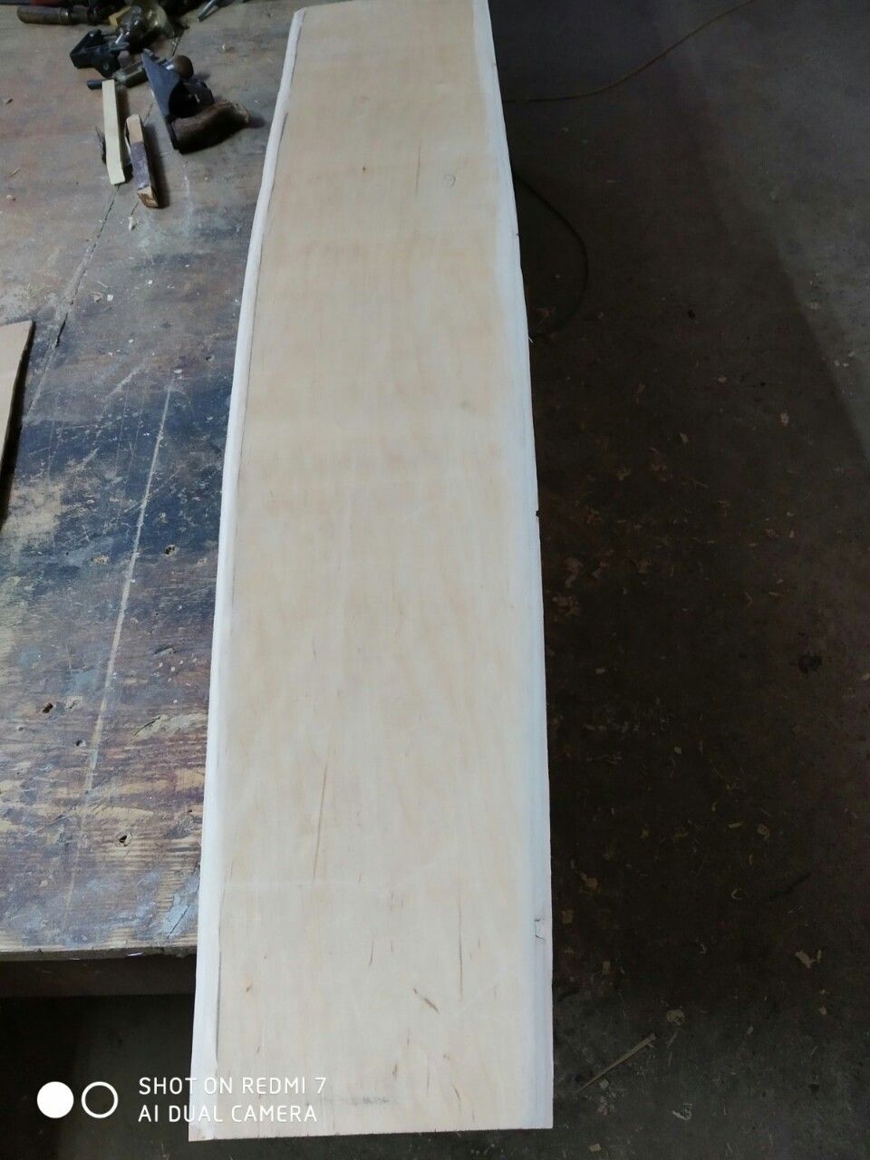

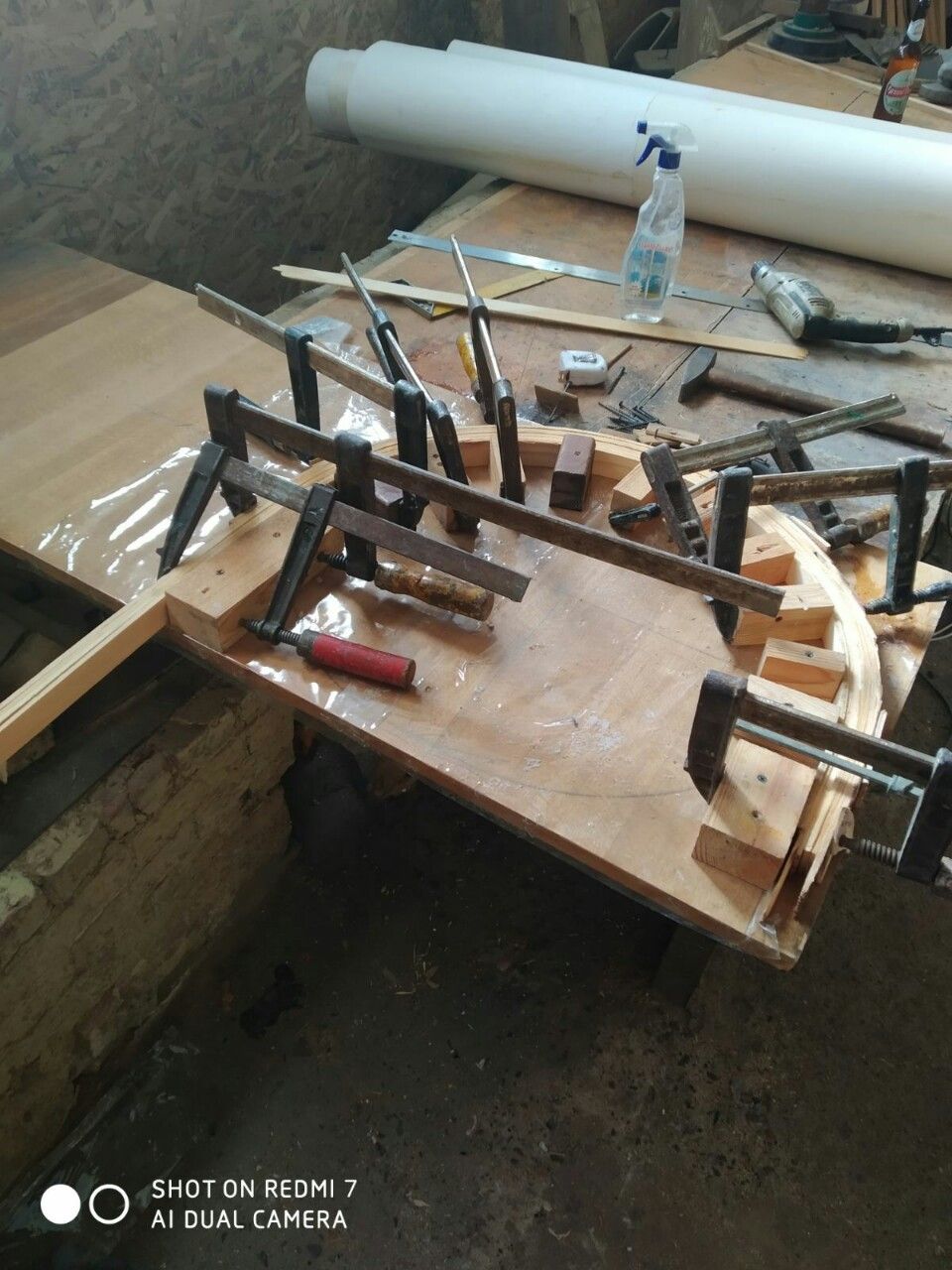

Проба клеить хванеру. Она у меня 3,7 мм. Всегда учусь и тренируюсь))
сразу отмалковал фанеру для соединения с другими листами кусками фынеры.... И как всегда струбцин катастрофически не хватает и смотрим под ноги и делаем их))
