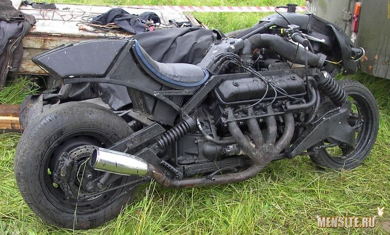

Многие говорят нельзя , не получится , а единицы берут и молча делают. Вот что сотворили земляки из такого движка.
А вот данные:
Тех. данные:
— произведен в г.Владимир Desperados MC
— двигатель - ГАЗ-53
— объем - 5 литров
— цилиндров - 8
— мощность - 200 лс
— разгон до 100км/ч - 2 сек
— одна передача, сцепление выжимается рукой и ногой
— больше 200км/ч на нем не ездили
— на холостых идет 60км/ч
В ближайшее время найду умельцев и распрошу поподробней.

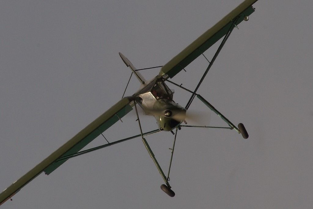

Сразу вспоминается Fi-156.

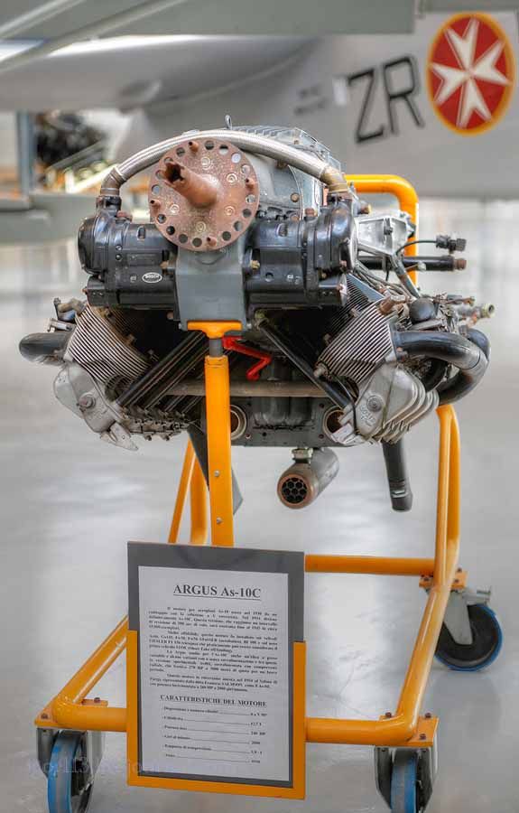

"Первый прототип V1 впервые поднялся в воздух весной 1936 г. Был оснащён 180 kW двигателем воздушного охлаждения (мощностью в 240 л.с.), перевёрнутым V-образным двигателем Argus As 10C V8, позволявший самолёту развивать максимальную скорость всего в 175 км/ч, при минимальной скорости в 50 км/ч, и приземлении на 18 метрах пути. Впоследствии были разработаны усовершенствованные замены — V2 и V3, оборудованный лыжами V4 и последний вариант — V5."

Наверное у С.Виттмана не хватало денег на авиационный мотор с гораздо лучшими массогабаритными параметрами (скажем Вальтер-Минор 6-III конструкции 1929г)  ;D.

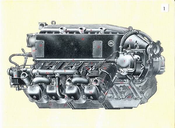

При "сухом" весе 144 кг, готовый к работе мотор будет весить 160кг. При обозначенной мощности 120 л.с., это означает 1,33 кг/л.с. Упомянутый здесь Аргус середины 30-х гг. -240/232=0,97 кг/л.с. 50-ти летний ветеран М332-140/126=0,9 кг/л.с.  Т.е. у обсуждаемого двигателя удельный вес,характерный для 20-х гг.+ сопутствующий жидкостному охлаждению геморрой. Куда его,кроме как на реплику?На "Илью Муромца"-в самый раз!

Аргус и Вальтер-безусловно шедевры.Аргусов в летном состоянии 5 штук осталось.Вальтер вне конкуренции-но сколько их живых и полуживых и где запчасти...Роверов тысячи.Запчасти новые доступны и недороги.По поводу веса-даже лишние 40-50 кг при правильной компоновке погоды не сделают.
