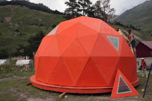

Геодезический купол - тоже очень хорош как конструкция ангара . Материал для каркаса - дерево или трубы или ... . Обшивка - много вариантов. Ворота тоже могут быть откатными  по окружности.
kvadratov
Если  уж  говорить  о  прожектах  различных  продвинутых  ангаров  -  как  вам  такая  конструкция :
( может  иметь  различные  размеры  -  по  фантазии  и  деньгам )
Вобщето  это  фото  -  недостроенного  объекта  "Станция EG 5300"  -  укрытие  на  седловине  Эльбруса....
http://www.risk.ru/tags/2279/
http://www.risk.ru/users/skvoznik/7763/
