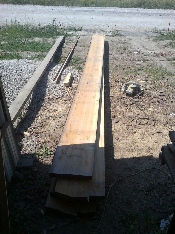

когда снял верхний слой увидел что цвет у дерева действительно необычный молочно -розовый
Да есть такой оттенок,вот тоже ангарская сосна , лет 200 примерно  дереву было
