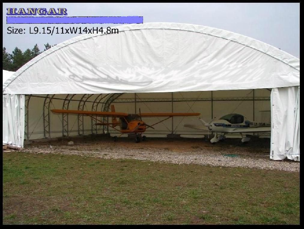

Пожалуйста конкретно , на фото
Высота ворот какая? У нас Вильги будут иногда в ангар ломиться, Войдут?  :-/
И очень хочется для себя понять, что лучше, куча ангаров 12х12 или один-два на несколько самолётов с разными выездами? У нас воровства нет на площадке, поэтому вопрос задан исключительно для понимания удобства строительства, эксплуатации, ну и экономии тоже. :-?

Ну насколько я знаю у Вильги размах 11.2 у Т-шки 11.16. Практически одинаковые . Этот ангар имеет ширину 12.4м , с запасом по ширине , при заходе в ангар проблем никаких нет .  У Вильги крыло конечно выше , можно просто заменить ферменную конструкцию на столбы с раскосами.

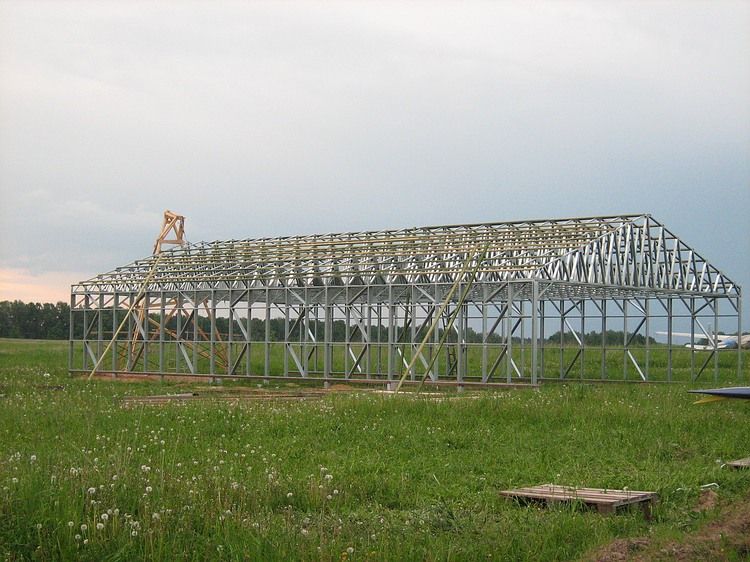

Недавно в чешском журнале увидел вот такой ангар-не ангар, чехол-не чехол, пенал, ракушка...  как угодно назвать можно, но смысл мне понравился. Бюджетно, единолично, мобильно и можно под большую снеговую нагрузку запроектировать. Чем я сейчас и занимаюсь.
Miklash
Дело надо делать хорошо, плохо само получится
Через пару недель закончу вот этот "коровник" 12мх24м и тогда спокойно приступлю к бюджетным "ракушкам".
Miklash
Если кому интересно:

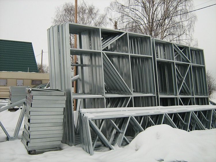

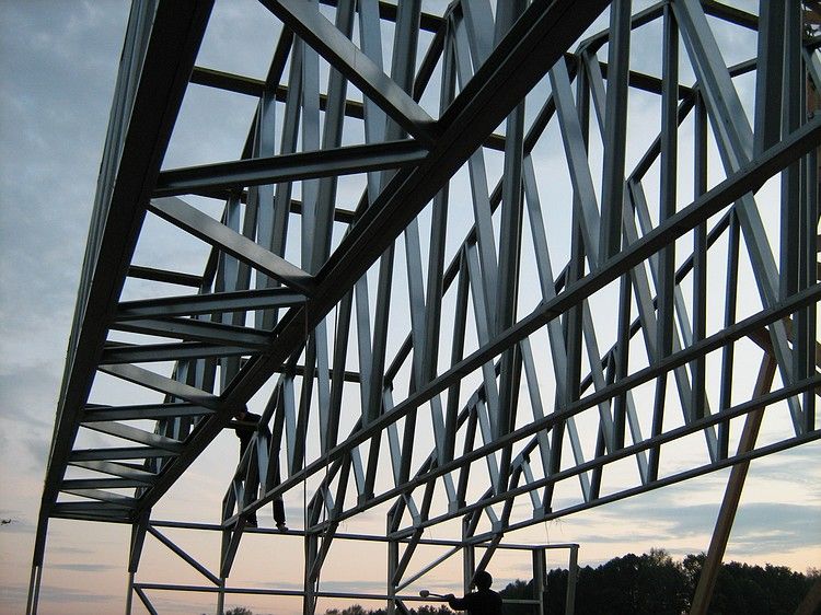

Строю из лёгких металлоконструкций. Швеллеры оцинковка, толщина металла 0,8мм (стержни ферм) 1,2мм (остальной каркас). Все детали каркаса наклёпаны и предсверлены. Отвёрточная сборка. Можно изготовить ангар любых размеров и форм под ключ, можно КИТом в любой комплектации. Каркас того, что сверху на фото весит 4 тонны. Стоимость металлоконструкций определяется из расчёта 100 руб за 1 кг веса. Итого 400 тыс. руб. Плюс крепежа на 7-9 тысяч. Этот изготавливался под Московскую снеговую и ветровую нагрузку. Стоимость всего остального расчитывается индивидуально в зависимости от требований заказчика. Этот ангар накрываем оцинковкой, ворота с двух сторон из тряпки типа "Совтрансавто", стены сверху с поликарбонатной полосой. Завтра сфоткаю, пол ангара уже зашито. Или могу выложить весь фотоотчёт строительства, когда закончим.

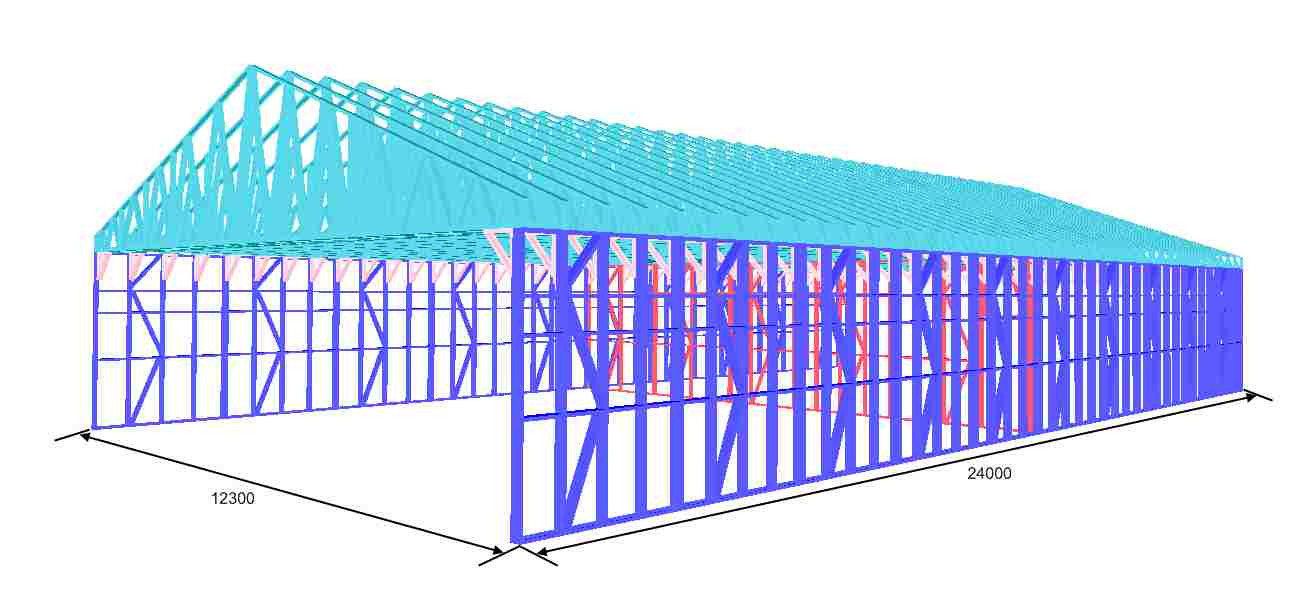

Если действительно интересно, то пожалуйста. Всё по порядку.
Сначала долго обсуждали и формулировали тех. задание. Потом проектировали. Получились наброски.
Miklash
Потом прощитывали, уточняли и оптимизировали проект. Привлекли авиационных прочнистов для коррекции работы профессиональных проектировщиков ПГС (промышленное и гражданское строительство).
В результате металлоёмкость каркаса и соответственно цена, уменьшились на 23-25%.

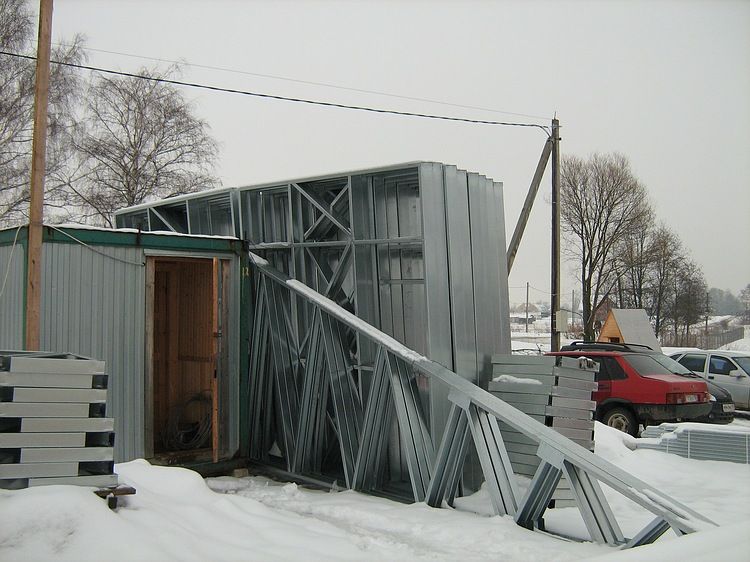

Далее производство. Это быстро, 1-2 дня.

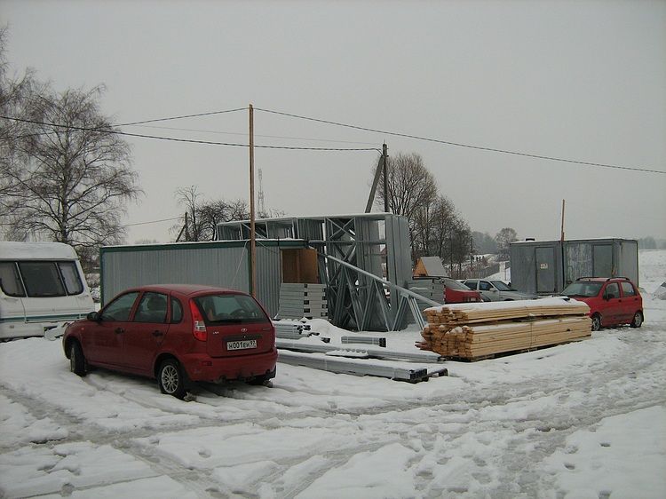

Получили, разгрузили, собрали части каркаса.
