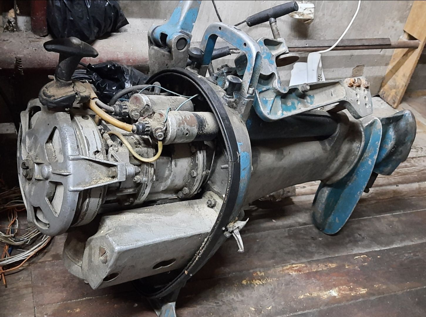

Подскажите что за агрегат. Надписей не нашёл.
Хозяин сказал что рабочий, но не помнит модель. Поршни и кольца новые, но не заводил. Долго продежал в арендуемом гараже. Хозяин говорит забирай даром. Вот теперь думаю, можно ли его пристроить хотя бы на паратрайк. Если это чугуниевый Вихрь-20, то наверное в металлолом :rolleyes: Или на "двадцатых" Вихрях тоже летают?

Во Самаре городке в былые времена (опять СССР) все летало на Вихрях. Аэропракты- самолеты ,дельталеты химичили даже.;)
...в былые времена все летало на Вихрях...
Это понятно. Если бы люминевый Вихрь-30, то вопроса бы небыло. На худой конец Вихрь-25, тоже лёгкосплавный. Про них читал. Но не встречал про чугуневый Вихрь-20. Я в них не разбираюсь, потому и спросил какой у меня на картинке. Стоит ли перетягивать в свой "чулан" для будущих рукоблудий? 🤓

ну так потыкайте магнитом.

Сделайте фото цилиндров.Вихрь 30-25 алюминиевые,20-цилиндры чугуные и снимаются по раздельности.30-25 вихрь,цилиндры отлиты единым блоком. Как верно сказал МИР, РМЗ-500,самый то вариант из наших моторов. А вихри забудтье.
