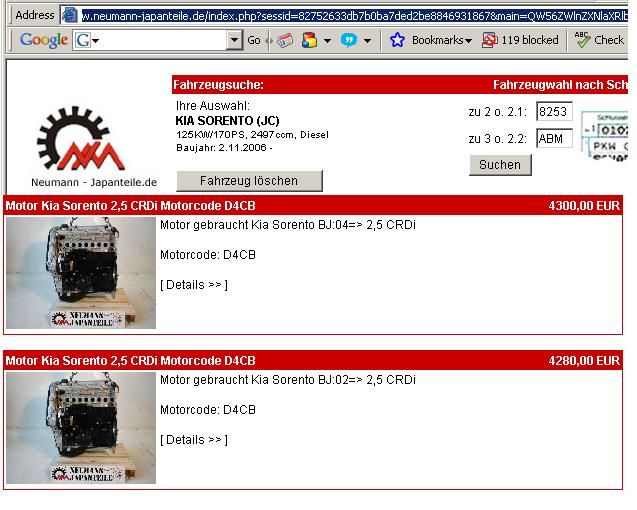

...посмотри в сторону корейской КИА Соренто, двигатель (2.5 литра) 168-170 лошадей выдает ...а стоит в германии 4300 Евро ...как-то сразу вопросы отпадают... http://www.neumann-japanteile.de/ правда весит он 254 кило :)

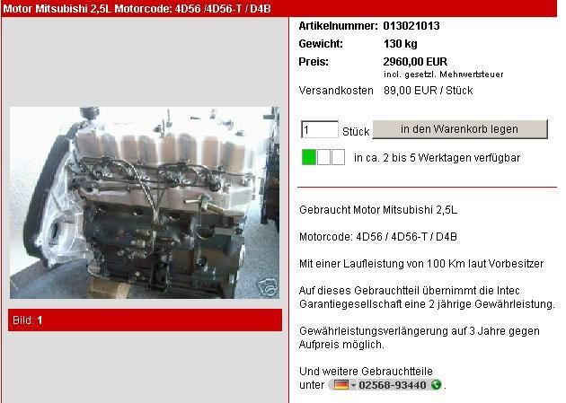

вот еще один кандидат 130ти килограмовый...я бы сказал конструктор...всего 2960 евро...все остальное сам добереш, можно БУ :)..в действительности интересная модель для конверсии...
