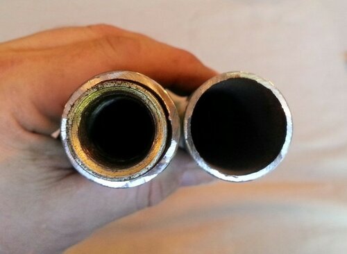

Трубы от тяг панара - очень понравились - легкие и прочные.
Какое сечение?
Тяги панара от классики ВАЗ не совсем одинаковые - в зависимости от года выпуска и производителя. Слегка плавают как геометрические размеры - так и качество стали. Так что о размерах можно говорить только приблизительно. Впрочем качество труб от тяг - все равно мне нравится больше чем водопроводных и разных иных с ближайшей металлобазы.
Тяги брали на разборке оптом - получилось по цене - чуть больше ста рублей за штуку.  Выбирали на свой вкус из целой кучи предназначавшейся к вывозу  в чермет.
О размерах - внутренний диаметр трубы около 26 мм.
Толщина стенки встречается 2,5  или 2 мм.
Посмотреть фотографии резанных тяг - можно по ссылке на страничке форума - где  АКА akkerman71 строил некое вундерваффе из своего тазика :
http://www.drive2.ru/l/3994680/
Регулируемая поперечная реактивная тяга (панара)[ch215]2

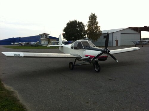

Какие  новости  на  фронтах  превращения  водного  мотора  в  воздушный?  Наверно  уже  летаете?
kvadratov

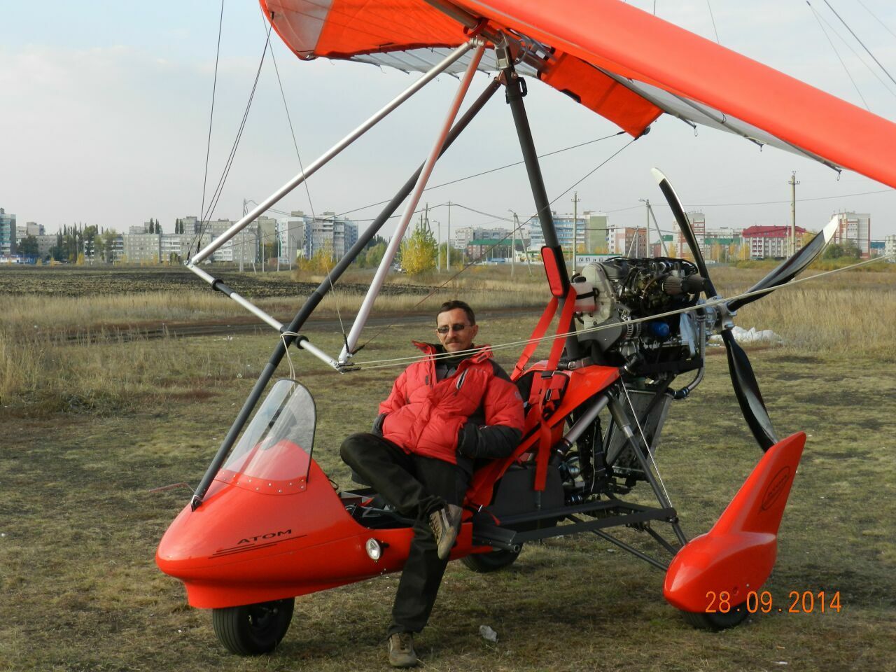

Самолет достаточно давно летает.  Только я давно небыл в Питере, и сам на полетах с новым мотором не присутствовал. Есть немного фотографий полностью собранного самолета. Но нет фотографий летящего самолета. И нет видео.
Как я понял из разговоров с владельцем самолета - самолет летает хорошо. Но используется мало.  Я думаю что это кризис случающийся со многими... Сначало интересно построить самолет самому и научиться на нем летать. Но потом летать вокруг аэродрома становится не интересно. А лететь на 300 - 400 километров - некуда и дороговато ( особенно если это бесцельная прогулка ).
Фото готового самолета сделанное  24.09.2015 г.
Еще фото самолета есть по ссылке :
https://fotki.yandex.ru/users/kvadrat67/album/84735/?&p=7

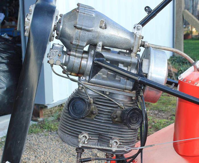

Мотор сколько весит?
105 кг без винта-радиатора, но с жидкостями и моторамой, 130 кобылов(примерно, точка отсчета 912 улс) тяга почти 300, на приборке ВР-30 стоит. (По ссылке в "атомной ветке" фото и мои комменты есть)

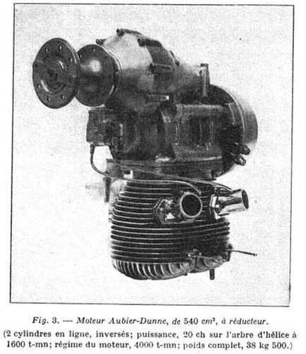

Я со школьных лет слышал, что поршневые авиадвигатели издавна встречались четырехтактные и двухтактные. Но практически в книгах, а затем и в интернете - встречал описания и фото - практически только четырехтактных двигателей - применявшихся в период до ВОВ.... Ну или если угодно - до 1940 года. ( Применение откровенно мотоциклетных моторов с цепной или ременной передачей на винт - в данном случае не рассматриваем ).
Однако потом, мне всеже удалось встретить несколько образцов двухтактных авиамоторов - типа прародителей двухтактных ротаксов.

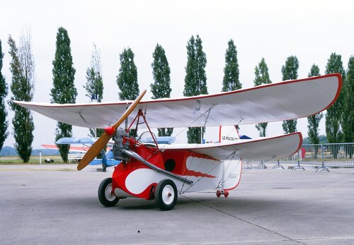

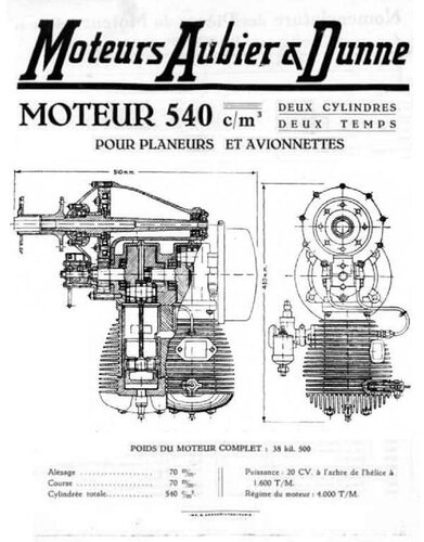

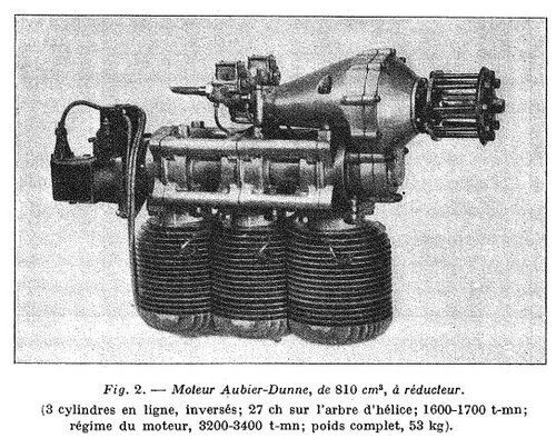

К примеру - французские двухтактные моторы с редуктором, выпускавшиеся для небесной блохи :
( как я понял - выпуск этих моторов начался в районе 1932 - 1934 гг.  когда прекратили выпуск - не знаю... Но скорее всего окончание выпуска связано с началом второй мировой войны ).
Moteur Aubier-Dunne, de 540 cm3, [ch224] r[ch233]ducteur.
moteurs Aubier - Dunne 540 - compiled collage
Moteur Aubier-Dunne, de 810 cm3, [ch224] r[ch233]ducteur.
Небесная блоха. Pou du Ciel HM -14.

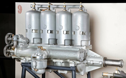

Мне не верилось что на заре авиации небыло ничего иного по двухтактным моторам. И я оказался прав.
Roberts Motor Company’s aircraft engines
В материалах по ссылке есть варианты моторов с разным числом цилиндров. Там рассматриваются особенности конструкции. Не забываем что этим агрегатам уже больше века.
https://oldmachinepress.com/2014/10/25/roberts-motor-company-aircraft-engines/
По следующей ссылке - подборка видео :
https://m.youtube.com/channel/UCQh5nBjT472YgRVLZhLH_Pw
Прежде чем кидать в меня валенками - посмотрите на сайте про крайний двигатель - как он был оригинально устроен и умело исполнен. Не забываем год выпуска, и то, что 76 бензин тогда еще не изобрели.... Выпускались версии с разным числом цилиндров - были 4 и 6 цилиндровые. На впуске применен барабанный золотник.... И это ДО  первой мировой войны....

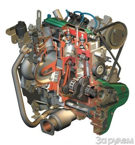

Если теперь вспомнить кое что из недавней истории моторостроения - к примеру эксперименты фирмы Форд :
В общем, глядя на все это - мне становится понятно - что впринципе все уже изобретено.  Усовершенствовать ранее изобретенные конструкции можно бесконечно. И получить хорошие результаты - возможно. Только для этого нужен фактически завод.
