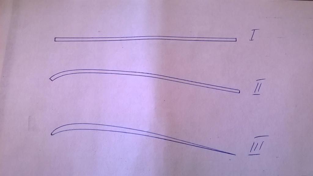

До сих пор не знаю ответа по сравнению плоского профиля и обтекаемого на малых (авиамодельных) скоростях.
И сам запускал, и ребята в зале соревновались.
Нет ответа...
То есть Вы утверждаете, что не нашли особой разницы между профилями на рисунке ниже? Естественно применительно к зальным планерам.

Распределение циркуляции  будет при очень малых Re  примерно одинаковым даже на этих 3 х  картинках . На таких малых Re уже начинает работать вихревая теория. Вихрь начинает генерировать дополнительную подъемную  силы. Вот поэтому некоторые моделисты натягивают нитку по передней кромке крыла планера , и поэтому шипы у стрекозы.
Правильно, и эта нить называется турбулизатором. С той же целью на моделях с лавсановой обтяжкой, краскопультом, настроенным на посредственный распыл, "тонируют" крыло от передней кромки до САХ. Андрей, как приятно что Вы, как говорится, "в теме".
Но(!), кому это мы всё тут рассказываем, "Рейнгольду"(С)?
И вообще, сей топик-очередной кандидат для сноса во Флудильню :IMHO

И еще, если крыло с лавсановой обтяжкой, то помимо наклейки турбулизатора или окраски, можно к лавсану приэмалитить микалентную бумагу. В юности построил радиопланер, все бы хорошо, но уж больно быстро снижался, хотя с геометрией и весом все было ОК. Мой руководитель посоветовал поверх лавсана обтянуть крыло микаленткой на эмалите. Планер полетел как надо и до сих пор (20 лет) в строю.

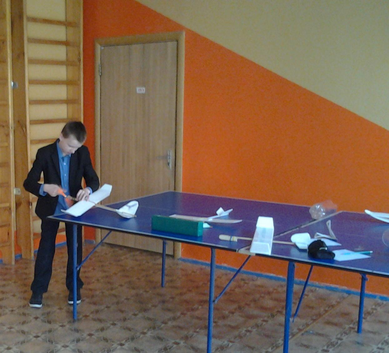

Вот для моей школы и моего случая - движение начал с простейших метательных планеров, которые и не дороги (все вложения пока мои - рублей 500, если в деньгах. Не школьные и не родительские. Что мне выгодны с точки зрения формирования самостоятельного Клуба, а не кружка.
И не требуют ничего кроме маленького зала, который всегда есть.
В чем причина поднявшегося хая, как мне кажется.
Все хотят контроля и чтобы было по ихнему, по старому, как они умеют и знают.
Маразм и совок... \ если оценочно, дразня обиженных. Стремящихся шизофренически к контролю.
Эт я так, развлекаюсь здесь.
Работа идет независимо от здешнего.
Какая техническая сырмяга может выпасть тем не менее в осадок?
В чем смысл предлагаемого учебно-экспериментального класса 600", описание которого есть на Файсбуке, в Заметках и Виртуальном Клубе Гравилет - https://www.facebook.com/vsazanov/notes
Это - хорошая первоначалка для любой школы.
Зал - совсем немного средств - руководитель - полетели - и начали соревноваться.
Думаю, несмотря на здешних подставных анонимов - этот класс утвердят в МАИ.
Не утвердят - обойдусь!
Даа, ест-но, противодействие представителей старых метательных классов, запускаемых на время.
Но - в данном самом первоначальном классе - идет проверка кривизны рук, обретение навыков рукоделия.
И соревнования здесь не на время - на пролет по коридору на заданную дальность.
И проходят вполне для детей интересно - смотри первый завет Допобразования.

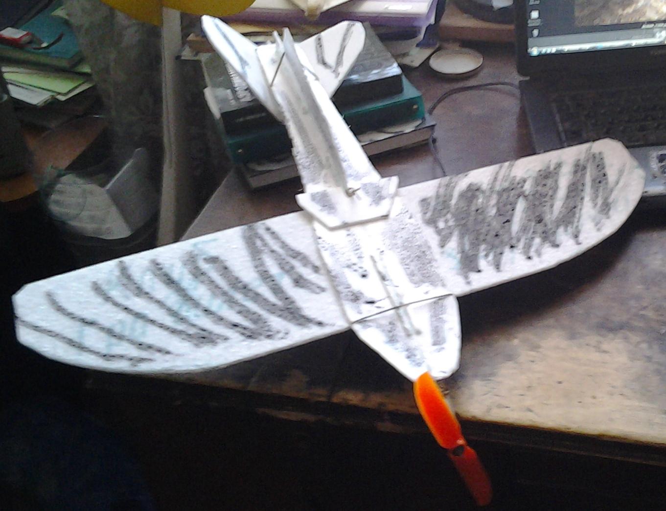

Одна из возможных тем для развития обсуждения в Виртуальном клубе Гравилет:
- Метательный планер против птицы-пчелоеда - тема авиакружковцев?
- смотри мои Заметки на Файсбук, или ссылка - https://www.facebook.com/notes/%D0%B2%D0%BB%D0%B0%D0%B4%D0%B8%D0%BC%D0%B8%D1%80-%D0%BC%D0%B8%D1%85%D0%B0%D0%B9%D0%BB%D0%BE%D0%B2%D0%B8%D1%87-%D1%81%D0%B0%D0%B7%D0%B0%D0%BD%D0%BE%D0%B2/%D0%BC%D0%B5%D1%82%D0%B0%D1%82%D0%B5%D0%BB%D1%8C%D0%BD%D1%8B%D0%B9-%D0%BF%D0%BB%D0%B0%D0%BD%D0%B5%D1%80-%D0%BF%D1%80%D0%BE%D1%82%D0%B8%D0%B2-%D0%BF%D1%82%D0%B8%D1%86%D1%8B-%D0%BF%D1%87%D0%B5%D0%BB%D0%BE%D0%B5%D0%B4%D0%B0-%D1%82%D0%B5%D0%BC%D0%B0-%D0%B0%D0%B2%D0%B8%D0%B0%D0%BA%D1%80%D1%83%D0%B6%D0%BA%D0%BE%D0%B2%D1%86%D0%B5%D0%B2/747923555273929
По предварительному обсуждению - обмануть эту птицу-пчелоеда сложно.
Единственно кого боится эта щюрка золотистая  - естественных врагов - птиц-хищников - беркутов, орлов, соколов и тд.
Пытались на пасеках включать магнитофон с записью крика хищника - хватало не надолго!
Запускали похожего на хищника змея - птицы достаточно быстро понимали, что это не враг, а имитация.
Есть желание сделать радиомодель и выехать летом на юг - полетать в районе Кисловодска на планере - и эту "тему" попробовать взять в багажник.
Первые шаги - метательный планер и резиномотор.
Далее - несложно на планерок поставить имитатор крика.
Тема идет как грантовая с биологами в подщефной Школе.
