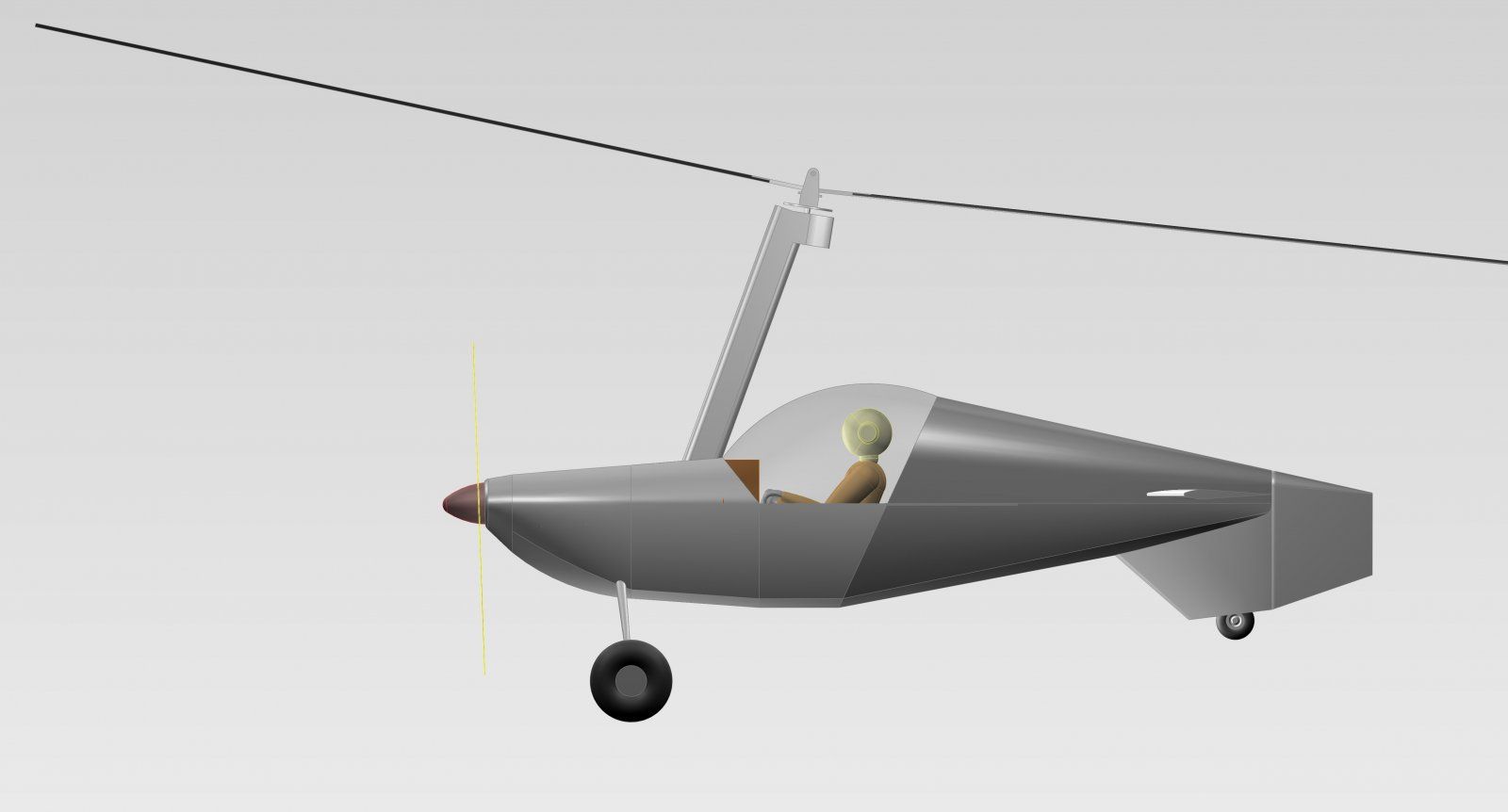

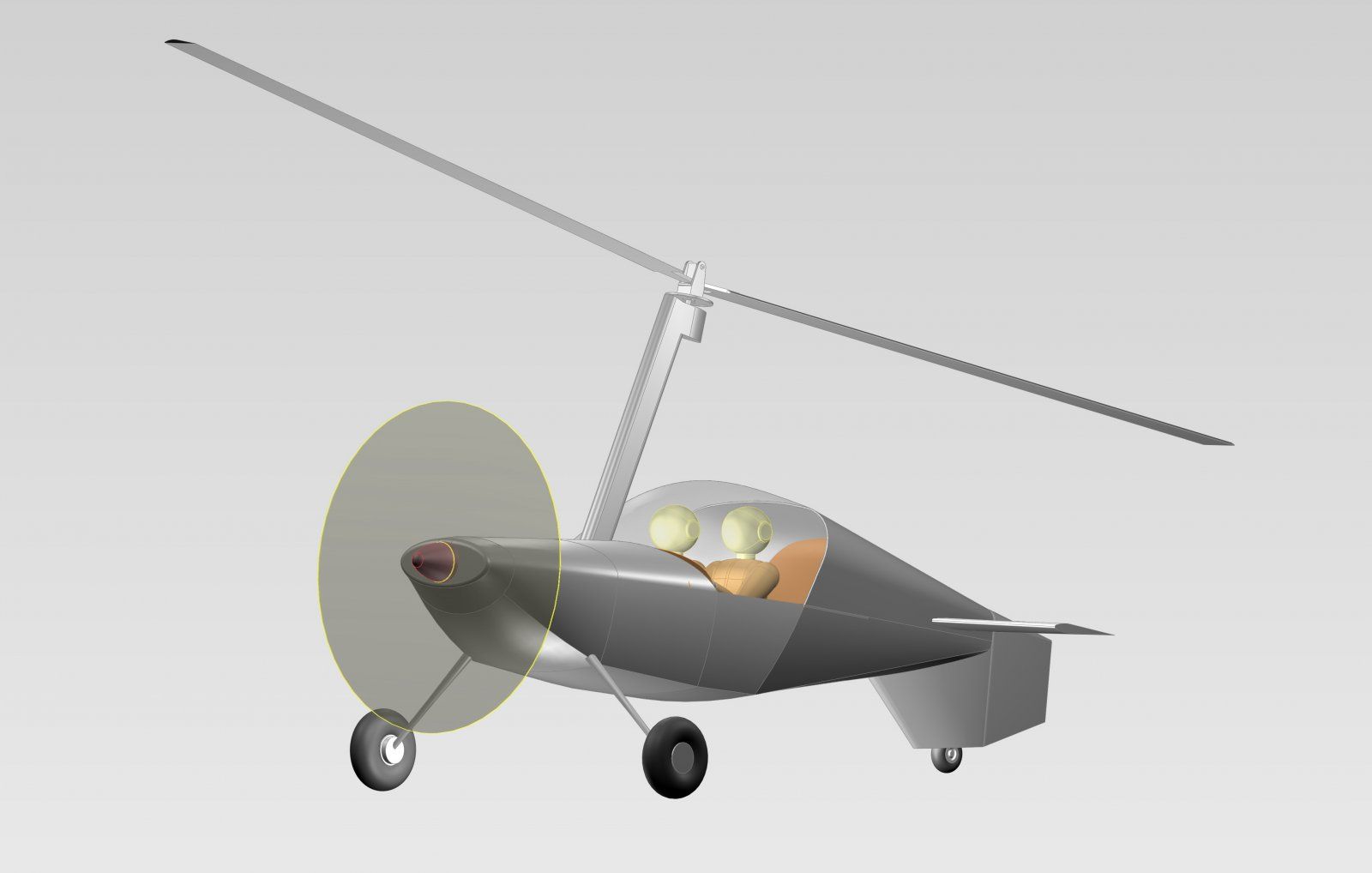

Натолкнулся на свой давний проект тянущего автожира (2015г).
На данном этапе этот проект можно рассматривать, как дальнейшее развитие линейки автожиров "Мишка", пусть это будет - "Мишка-3".
Слоган - "Безопасность, Комфорт, Надежность и Привлекательность".
Напомню выгоды автожира тянущей схемы:
• отсутствие тенденции к «разгрузке ротора» и кувырку, благодаря конструктивному прохождению линии тяги близко к ЦМ и наличию стабилизатора необходимого размера;
• устойчивость и управляемость во всем диапазоне скоростей, благодаря обтекаемому хвостовому оперению;
• закрытая отапливаемая кабина экипажа с хорошим обзором, расположенная в центре масс, которая не портит аэродинамику и создает комфортные условия для работы пилотов;
• двигатель с тянущим винтом отлично охлаждается даже на малых скоростях полета;
• тянущий воздушный винт большого диаметра не затенен и работает с высоким КПД.
Это все конечно не ново.
Но! Я предлагаю по мере сил внести то, чего не хватало - немного эстетики и дизайна в эту концепцию автожиров.;)
