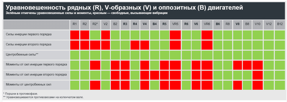

1. Насколько мне известно, ДВС с двумя цилиндрами неуравновешен, вот попалась такая табличка. Правда, не указано 2-х и 4-х тактная версия.
2. Для уравновешивания БШМ достаточно вместо поршней поставить противовесы, никаких балансирных механизмов.
2-тактный оппозиты, включая дезаксиальные уравновешены автоматически по силам инерции первого и второго порядка, так как поршни и шатуны всегда движутся навстречу друг другу. В вашей же табличке он B2. Я еще делаю B4. У B2 есть крохотные неуравновешенные момент от движения поршней в разных плоскостях. Раньше делались оппозиты с такой конструкцией поршней и шатунов чтобы поршни двигались в одной плоскости или ставили балансирный вал. Это оказалось ненужным и сейчас так не делают. Практика критерий истины. 70%+ авиамодельных и БПЛА моторов 2-цилиндровые оппозиты.
Кстати по V2 и V4 для угла 90 градусов в вашей табличке ошибка. Их можно сбалансировать лучше оппозита, но сделать это сложнее.
Сложная процедура балансировки со вспомогательными грузиками.
Не совсем так. Все зависит от обьема цилиндров. Если цилиндры большие, то уравновешивать придеться или придеться снижать максимальные обороты.
Вибрации от таких двигателей никуда не деваются, их просто терпят....
Особенно на мотоциклах.
То есть" Дезаксиальный 2-цилиндровый оппозит с 2 цилиндрами полностью уравновешен " - неточная фраза. Есть незначительные неуравновешенные моменты от сил инерции 1,2 порядков и центробежных.

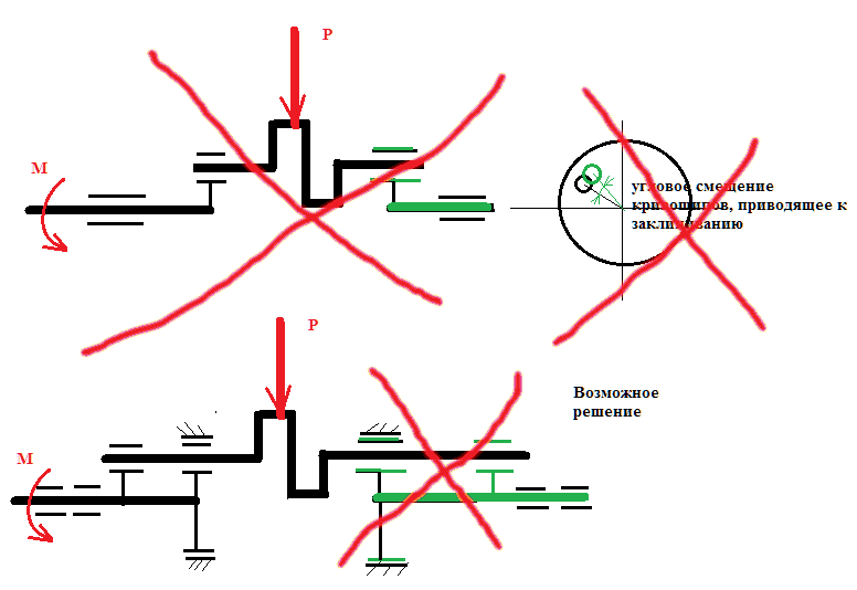

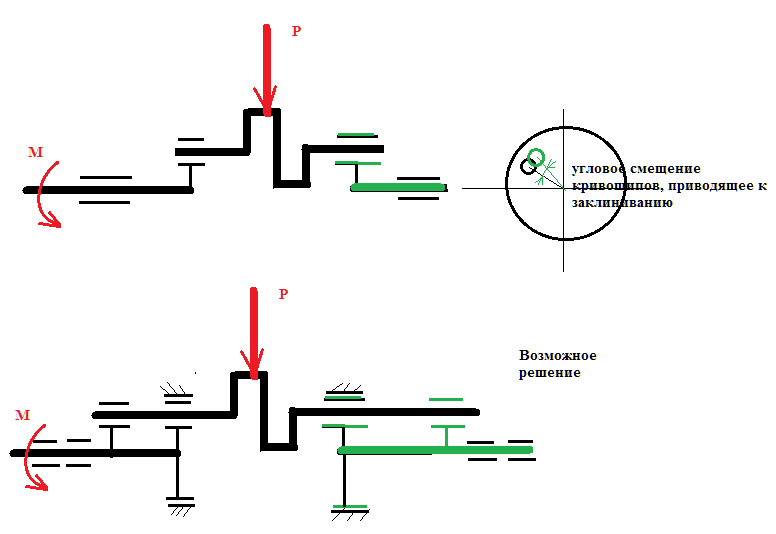

"В БШМ Баландина "специальный синхронизирующий вал" синхронизирует кривошипы наравне с ПКВ. Видели в книге, что у ПКВ там есть такие опорные шейки - слева и справа? Они тоже стоят в расточках кривошипов!:)
ПОсмотрите, это интересно. То есть 1 кривошип (всего их 2!) соединяется с другим и ПКВ и "Синхровалом". Где лучше и проще синхронизация?
Ну а по практике бех соединительного вала работает только эксцентиковая схема..."
Синхронизация с помощью ПКВ и опорных шеек не работает - один кривошип под нагрузкой, второй - свободный. Возникает движение свободного кривошипа, приводящего к заклиниванию. С.Баландин вылечил это с помощью "специального синхронизирующего вала", В.А. Ворогушин предложил муфты. Хотя... может быть ещё одно простое решение.
Еще более простым решением будет консольное расположение коленвала )))
