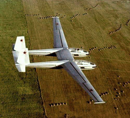

Информация про экзотические Бланики не может быть полной без одного яркого пректа.
В СССР был построен такой вот интересный "двойной" Бланик.
Официальное название машины SSAKTB SL-2P "Twin Blanik"
Первый полет декабрь 1980 г.
Назначение ЛА - экспериментальная лаборатория для исследования ламинарных профилей.
Если история машины заинтересует, - расскажу о ней подробнее.

Полное название
SSAKTB SL-2P "Twin Blanik" встречается редко.
Чаще это SL-2P, или Twin Blanik.
Инициаторм, заказчиком постройки твин-лаборатории SSAKTB SL-2P "Twin Blanik" был ЦАГИ, Москва (г. Жуковский), - это факт.
Факта этот либо не знают, либо игнорируют западные пилоты, многие пилоты из стран бывших республик СССР.

Так появилась на свет машина  SSAKTB SL-2P "Twin Blanik"
Некоторые массо-габаритные данные и ЛТХ Twin Blanik
Размах крыла 18,8 метра
Длина 8,4 метра
Масса пустой машины (думаю, что с оборудованием!), без пилотов 790 кг.
Максимальная взлетная масса 950 кг.

Экипаж Твина располагался в левой кабине.
Правая кабина отводилась под размещение научной аппаратуры.
Сначала "лабораторная" кабина имела обычное прозрачное остекление.
Позже фонарь был закрыт непрозрачными листами белого цвета.

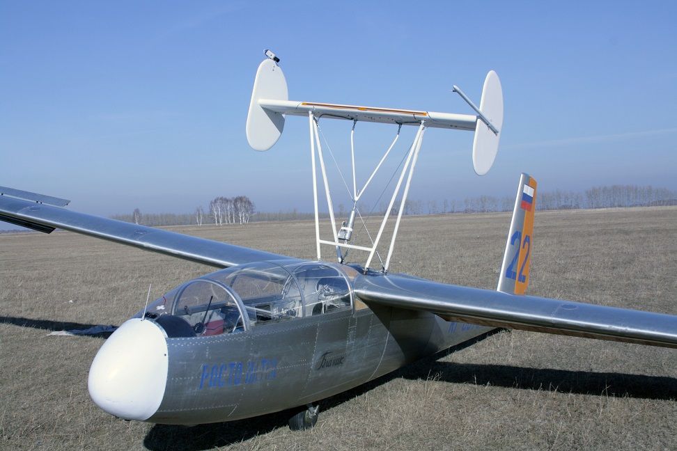

Не, спарка не залетала. Была, и использовалась для исследований, вот эта птица:

Ух ты, это шикарное фото как раз иллюстрирует крайние строки поста #142! ::)

Аппарат в свободное от работы летающей лабораторией время (т.е. практически постоянно  ;)) используется как одноместный Бланик -  приборы и управление в задней кабине демонтированы, для обучения не годится.

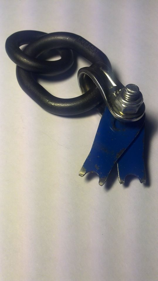

Так выглядит сработавшее разрывное звено безопасности, монтируемое,
по правилам, в составе буксирного троса Бланика.
Оно стоит между кольцом крепления к замку планера и тросом.
Усилие разрыва, - 600 кг.
