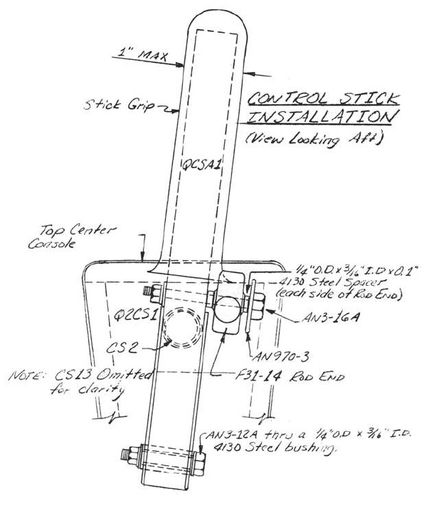

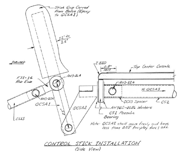

RommT
Парапланеристы парни плечисты(с)
Вот схема из руководства по постройке Квики. Получается что рука лежит на подлокотнике и вращается практически только кисть. А по тангажу управление движением руки по подлокотнику вперёд-назад. Так как у вас самолёт классической схемы с рулём высоты сзади, возможно можно упростить и убрать качание рычага, сделав его двигающимся вперёд-назад и вращающимся на валу идущем назад.
