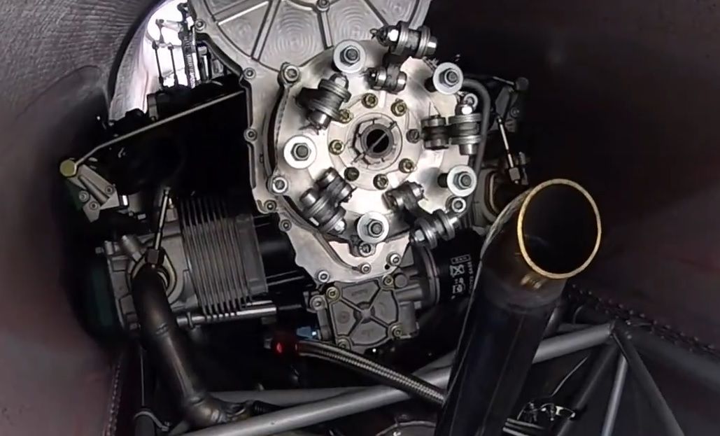

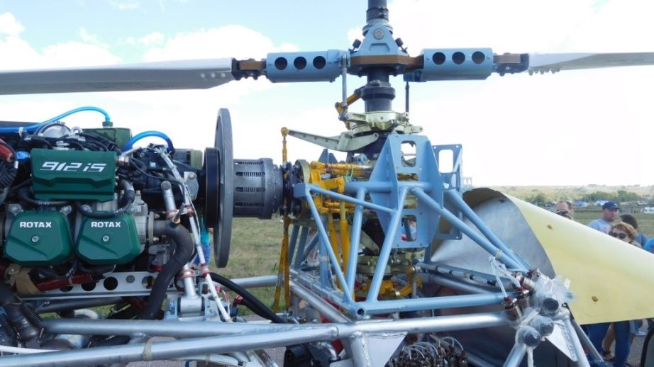

Вот еще вариант центробежного сцепления для Ротакса-912, аналогичное D-motor,  у вертолета Афалина из Кемерово.

Ещё нужно проверить ЦФМ на рассеиваемую мощность при допустимой температуре в переходных режимах.
Сцепление на вертолете происходит на режиме чуть больше малого газа, на очень малой мощности и на малом шаге винта, поэтому нагрев мизерный, а дальше муфта уже зажимается "мертво" и не проскальзывает (если правильно спроектирована).

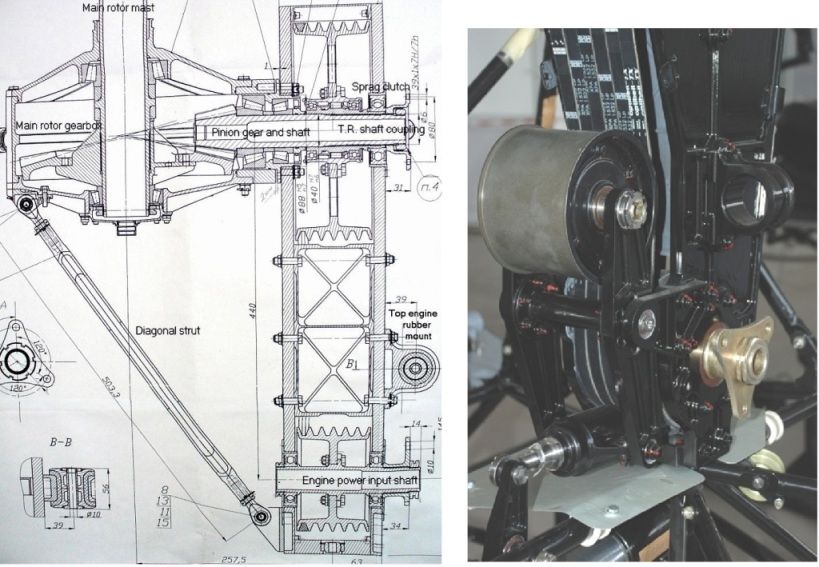

Почему не хотите использовать сцепление натяжением ремней, как на Робинсонах, Швайцере, АК 1-3 и др.? На мой взгляд, это проще и надёжней... во всяком случае для самодельщика. Самодельное центробежное сцепление  - НЕ самый надёжный элемент вертолёта, но достаточно ответственный.
Правильно ли я понимаю, что  на АК 1-3  на маховике двигателя установлены например 5 шкивов под клиновые ремни и сцепление осуществляется натяжением ремней jодним холостым роликом?
Такая система сцепления (натяжением ремней) давно применяется на нескольких серийных и самодельных вертолётах, где то вручную, где то автоматически - сервоприводом (актуатором). Робинсон, Швайцер, АК 1-3, Lonestar и др. Подробную информацию Вы можете найти в интернете:

Есть еще вариант при компоновке типа АК-1-3 (управляемый шток внутри полого вала) поставить управляемую фрикционную муфту из дисков сцепления от мотоцикла. См. фото нового заводского Роторфлая  и  рис. в ответе №300  http://www.reaa.ru/cgi-bin/yabb/YaBB.pl?num=1263034579/300
Правда для летчика лишний рычаг и манипуляции - в одну сторону плавное включение и  при выравнивании оборотов резкое включение храповика в другую сторону.

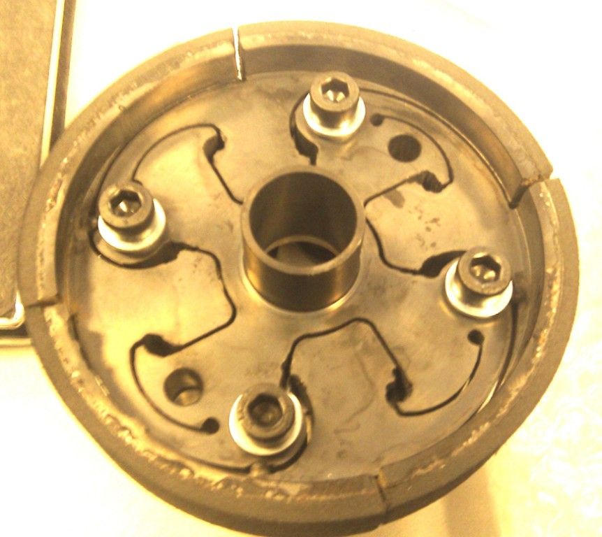

На мой личный взгляд проще  центробежная как у БМВ - из сплошного токарного диска, лазером разрезанного  на кулачки.
На мой личный взгляд прощецентробежная как у БМВ - из сплошного токарного диска, лазером разрезанногона кулачки.
@ vert, как всегда правильно говорит. Из всех вариантов центробежного (если уж оно неотвратимо), такая конструкция самая простая и надёжная.  Евгений Анцыферов такое самодельное применяет на вертолёте Джидж кай, и на БМВ в моторной торговле когда то продавали, но не нашёл уже...
vert
Я строю вертолеты!
Южный Урал
@ henryk
На мой взгляд - толстые накладки, чтоб надолго хватило :)
А расширенные прорези - являются упорами крайних отклонений. Может чтобы не разлетелось, когда без наружного барабана запустят случайно?

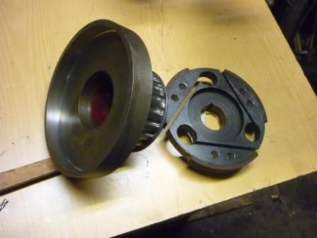

-центробежка с резиновыми башмаками практически не изнашивается! (резина как у покрышек)...
  Резина как у покрышек при нагреве начнёт стекать  и работать как смазка . + белый дым при пробуксовках .
Реальная ДИВЕРСИЯ .
henryk
Krakow
=нагрев имеет место,когда есть трение...
-мы встретились с нагревом,когда туда попало масло из редуктора!
=построено и работают несколько экземпляров на МДП с автоконверсией=эффективно защищают редуктор от вибрационных перегрузок.
=самое лучшие с чем мне приходилось иметь дело это центобежка Богдана (ок.100 лс,6000/мин)=с резиновыми башмаками=мягкое сцепление (можно без страха держать лопасть рукой)+дармовой демпфер ,вес ок.киллограма !!!
=башмаки крепятся прямо к маховику.
