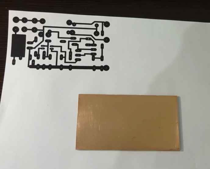

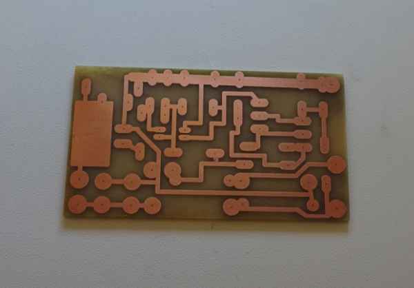

Для коммутатора разработал макетную печатную плату, собрал детали. В субботу соберу макет и опробую от трансформатора 50 гц, если не отвлекут.

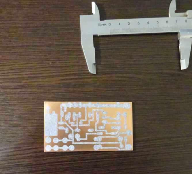

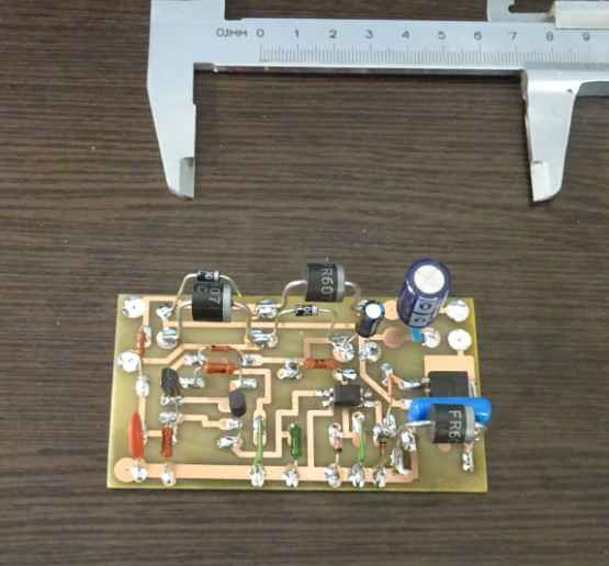

Сегодня вытравил макетную плату и спаял коммутатор. Запускать буду завтра. Под рукой нет ни катушки ни трансформатора.

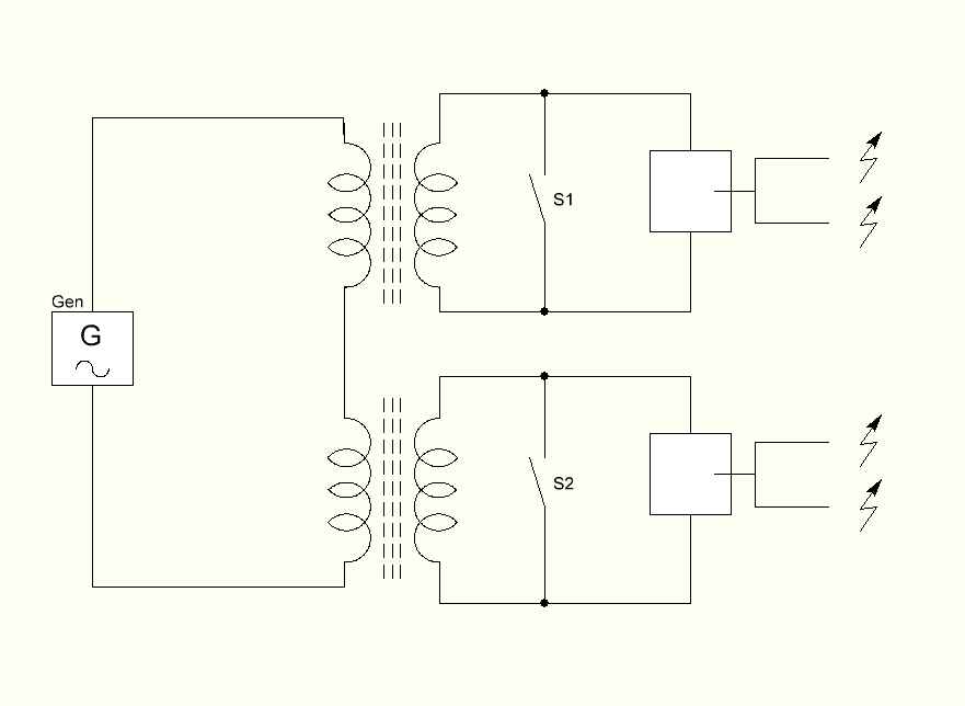

А трансформатор не нужен. Можно с таким же успехом посадить на одну обмотку два коммутатора, а гибкие провода вывести из генератора для каждого в отдельности. Будет 100% резерв для проводов. Правда если будет замыкание в одном из коммутаторов, то второй тоже прекратит работу. С трансформатором будет такой же эффект. Если замкнуть одну обмотку, на другой тоже ничего не будет, - магнитопровод будет перемкнут.

Поповоду питания двух  коммутаторов  через разделительный трансформатор от одной обмотки генератора - есть вопрос.
Как поведет себя эта конструкция в случае если на входе одного из коммутаторов сгорит транзистор и даст конкретное короткое замыкание на питающую его обмотку ?  Я читал про два таких случая - один у товарища из Амдермы а второй - не помню уже у кого.... У них трансформаторов конечно небыло - просто у них блоки давали КЗ по питанию. Так вот - разделительный трансформатор в режиме полного КЗ одной из выходных обмоток будет работать ?
Есть версия что для питания второго коммутатора надежнее использовать световую обмотку. Так ктото уже делал. Возможно что между световой обмоткой и вторым коммутатором можно поставить разделительный трансформатор...
Главное о чем я говорю -  заманчиво разделить питание двух коммутаторов - как можно серьезнее.  Чтобы два коммутатора питались от независимых обмоток генератора.
Пожалуй, разделять питание нужно обязательно. Иначе 100% резервирования не будет.

Возможен вот такой вариант, но при выключении одного коммутатора на втором напряжение будет увеличиваться в 2 раза.
Я бы так делать не стал.
