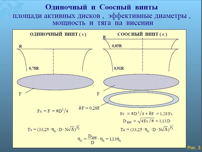

Было бы нагляднее если бы вы показали с картинками как
1. получается автостабильный профиль из нестабильного на примерах.
2. Где и как находите точку к которой приложена подьемная сила
3. вы смогли получить двойную тягу на соостном винте или хотя бы 1,5? или нет?
Теория с использованием уравнений Бернулли "честно" обещает что при увеличении числа лопастей хоть в одиночном, хоть в соосном воздушном винте пропорционально их числу растет тяга или подъемная сила.
На этом самом самом честном обещании теории прокололся, в последствие ставший известным конструктором соосных вертолетов, Камов в своем первом "летающем мотоцикле".
На деле прибавка к тяги соосной системы за счет добавления второго идентичного винта не дает и 50 % прироста тяги.
Прирост составляет примерно 28 %.
Где то так:
