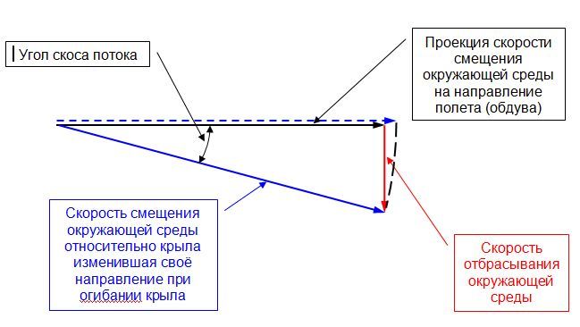

Сама формула импульса сил выглядит так: F*t =m*V
А дальше с ней можно проводить всевозможные преобразования не нарушая правил математики и вспоминая физику процессов в которых участвует импульс силы.
Начнем преобразование.
Первым делом выделим из этой формулы саму силу, Которая по своей природе называется реактивной силой.
Итак, была формула такой: F*t =m*V А теперь станет вот такой: F =(m/t)*V
Теперь раскроем секундно-отбрасываемую массу.
В соответствии с импульсной теорией эта секундно-отбрасываемая масса сосредоточена в эквивалентном цилиндре воздуха у которого диаметр равен окружности описанной вокруг кончиков крыльев или другими словами диаметр цилиндра равен размаху крыла а длина цилиндра равна расстоянию которое равно смещению окружающей среды относительно крыла за произвольный отрезок времени на который и будет поделена масса сосредоточенная в том воздушном цилиндре.
При стационарном (постоянном) режиме то ли обдува, то ли полета за этот промежуток времени удобно брать время равное одной секунде. Тогда длина того воздушного цилиндра будет численно равна скорости полета выраженного в м/с.
Думаю это пока ни у кого не вызовет сомнений.
Предвидя очередной вопрос уточню, если у крыла присутствуют винглеты, то та окружность должна пройти так, чтоб описать всё это крыло вместе с винглетами, естественно, и с учетом поперечного угла крыла.
Думаю это дополнение понятно всем.
Итак, займемся этой секундно-отбрасываемой массой.
Вычисляем объем того цилиндра:
Ⓥ=0,25*(ПИ)*(L^2)*Vг
где:
- обозначает объем воздушного цилиндра.
L - обозначает размах крыла
- обозначает скорость смещения окружающей среды относительно крыла в горизонтальном направлении.
Вычислим секундно отбрасываемую массу воздуха умножив объем цилиндра на плотность воздуха и получим такое выражение:
m/t = q*0,25*(ПИ)*(L^2)*Vг
где: q - плотность воздуха
Теперь вычислим подъемную силу через импульс сил заменив в первоначальной формуле импульса сил секундно-отбрасываемую массу окружающей среды и получим вот такое выражение:
F=(m/t)*Vп = q*0,25*(ПИ)*(L^2)*Vг*Vп
где: Vп - обозначает скорость этого самого отбрасывания масс воздуха поперек взаимного перемещения окружающей среды относительно крыла.
Обращаю внимание, эта скорость Vп именно поперек той скорости которую бернуллипроповедники втуливают в формулу подъемной силы, как некое скольжение воздуха при огибании криволинейной поверхности при полном игнорировании инерциальных сил.
Теперь заменим размах крыла в квадрате (L^2) на выражение содержащее удлинение крыла λ
Преобразуем формулу L=S/b
где: S - площадь крыла, а b - средняя хорда крыла (заметьте, в этом выражении безразлично какую форму в плане имеет крыло).
Заменим в ней среднюю хорду крыла на выражение содержащее удлинение крыла, вот такое: λ=L/b или b=L/λ
Тогда мы имеем уже вот такую формулу: L=S*λ/L или по другому (L^2)=S*λ
Подставим полученное выражение в формулу подъемной силы основанной на импульсе силы и получим такое выражение:
F= q*0,25*(ПИ)*(L^2)*Vг*Vп = q*0,25*(ПИ)*S*λ*Vг*Vп
Но в этой формуле есть произведение двух скоростей Vг*Vп которые еще в добавок перпендикулярны между собой.
Ну коль они перпендикулярны, то свяжем их с помощью тригонометрической функции..
Смотрим на тот треугольник скоростей и связываем эти скорости через тангенс угла скоса потока.
(Тут я посыпаю свою голову пеплом и признаю свою ошибку когда упоминал синус в графиках зависимости коэффициента Су от угла атаки)
Это будет выглядеть так: tg (a) =Vп/ Vг где "а" - это угол скоса обтекающего потока.
Перепишем это выражение относительно горизонтальной скорости и получим такое выражение: Vп= Vг*tg (a)
ВАЖНОЕ ЗАМЕЧАНИЕ.
В дальнейшем угол атаки крыла или лопасти следует откладывать не от направления полета, а от этого угла скоса потока в котором будет находится крыло или лопасть.
Заменим в формуле подъемной силы скорость отбрасывания Vп на выражение полученное выше и получим такую формулу:
F=q*0,25*(ПИ)*S*λ*Vг*Vп = q*0,25*(ПИ)*S*λ*Vг*Vг*tg (a) = q*0,25*(ПИ)*S*λ*(Vг^2)tg (a)
Вот эта та формула подъемной силы опирающаяся на импульс силы.

Смотрим на этот треугольник скоростей.
При огибании профиля крыла поток поворачивается на некоторый угол скоса.
На рисунке вектор скорости изображен наклонным синего цвета.
Поэтому в формуле ту скорость (синяя горизонтальная стрелка) следует "укоротить" косинусом угла скоса потока.
И тогда уже от этой укороченной величины брать синус чтоб получить скорость отбрасывания окружающей среды.
Вектор этой скорости отбрасывания изображен красным цветом и направлен вниз.
С учетом исправления ошибки формула подъемной силы будет уже выглядеть так:
F = q*0,25*(ПИ)*S*λ*Vг*cos(a)*Vг*sin (a) = q*0,25*(ПИ)*S*λ*(Vг^2)*cos(a)*sin(a)
Теперь уже всё правильно.
Такая запись поясняет почему сама величина подъемной максимальна при угле атаки 45 градусов.
Это максимум произведения синуса на косинус угла 45 градусов.
Так что не кидайтесь тапками в топикстартера. Уж в этом он точно был прав.

Далее, рассмотрим вашу последнюю формулу подъёмной силы крыла.
Очевидно что величины q*0,25*(ПИ)*S*λ*(Vг^2) никак не зависят от формы профиля крыла. Значит, от неё зависит лишь угол скоса a.
Вопрос: как вычисляется этот угол скоса для произвольного профиля в импульсной теории ?
Угол скоса потока вычисляется очень просто из подъемной силы, скорости полета и удлинения крыла..
И форма профиля на это не влияет пока не начнется нарушатся обтекание профиля.
