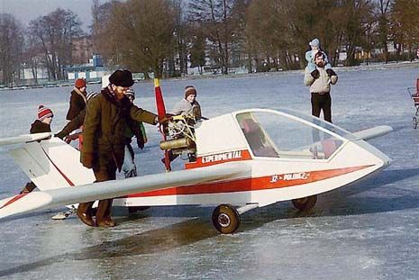

Был еще такой симпатичный самолетик, Полонез. http://www.pansamolocik.republika.pl/galeria.html и еще
http://www.piotrp.de/AMATORSKIE/ppolonez.htm
может в ветке где и было. Обратите внимание на вариант с велосипедным шасси.

интересно, а не было  варианта, с носовой стойкой и двухмоторной силовой установкой \ ноподобии кри-кри\? помоему такой вариант был- бы выигрышней во многом.
Замполит...прости господи
Кстати в варианте с велосипедной схемой шасси разбег-пробег должен быть проще...должен, но не обязан (хотя, упомянутая на форуме,  посадка "Вивата" в поле прошла без последствий :). Ещё один плюс, самолёт летает всегда с убранными шасси, т.е. лобовой сопротивление меньше. Да и вес в этой размерности весьма важен.
