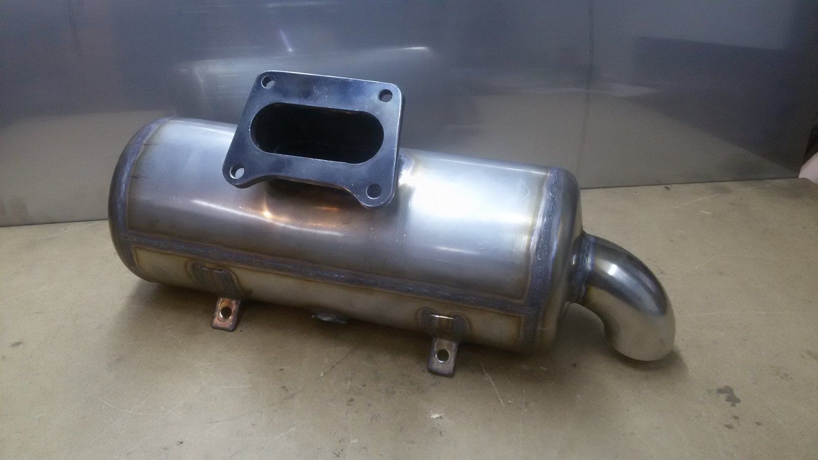

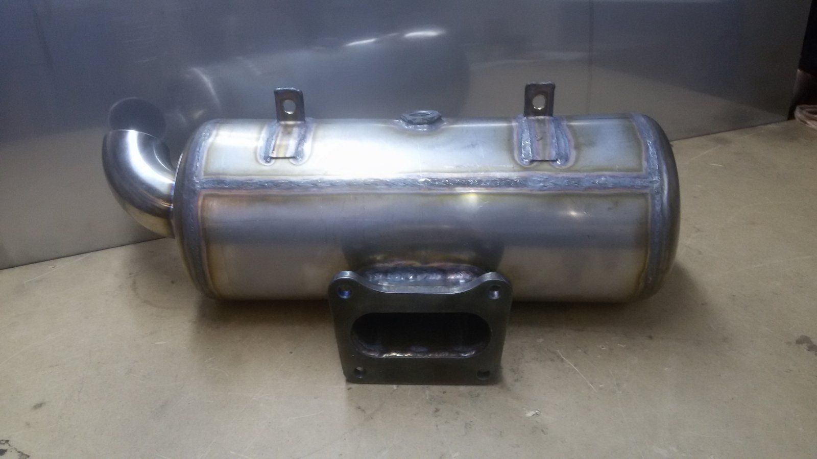

Заслонка от нивы может работать лучше в паре с коротким коллектором тк диаметр больше и сопротивление на впуске может быть меньше -наполнение больше
"i-VTEC SOHC". им не нужен и он им не мешает тк все настроено на максимальную и номинальную мощность
С винтом, какая там мощность ниже 4000 не интересует в принципе ,
Но со сварным коллектором наполнение цилиндров может быть не равномерным и смесь разная по цилиндрам на разных режимах
Вдох строился не от балды. Да он короткий, тк основные режимы на верхах. Наполнение ровное, при настройке все потвердилос.,брали за основу пример с расчётного вдоха....все по уму,ранера,подьем творцов,объёмы длинна каналов....шлифовка....Плюс еще выхлоп очень прямой,и очень короткий))))Хватает мощности,тянет ка слон.

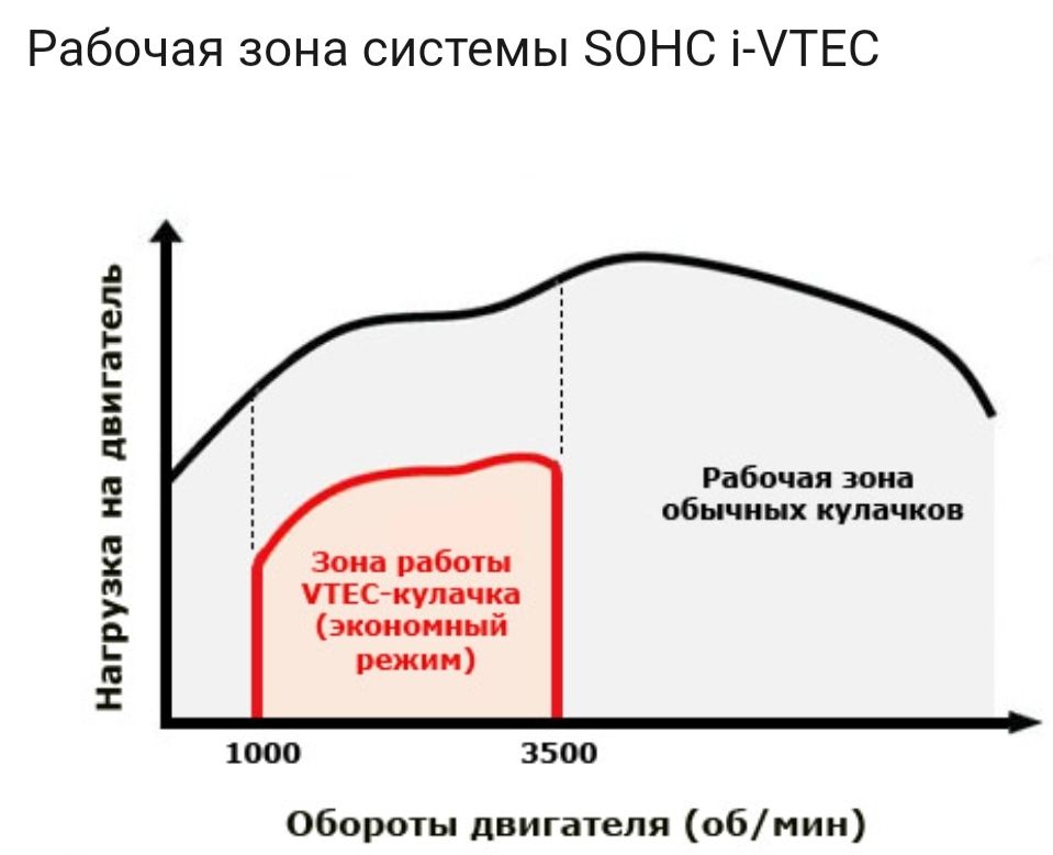

На Вашем моторе "L15A7" в механизме газораспределения установленна особенная исключительно экологически-экономическая :) система под названием "i-VTEC SOHC". Проще говоря - втек наоборот.
При активации эта система задерживает закрытие одного из впускных клапанов, тем самым организуя выбрас части топливо-воздушной смеси обратно во впускной коллектор при такте сжатия.
Работает система в диапазоне оборотов 1000...3500, и только при малой нагрузке на двигатель.
Вишенка на торте - при включении этой системы дроссельная заслонка открывается почти полностью, тем самым уменьшая насосные потери.
Инженеры хонды ночей не спали придумывая алгоритмы совместной работы втека с дроссельной заслонкой. Думаю они сейчас печально бухают, узнав что заслонка от Нивы+Январь работает лучше ;)

Устал Вам намекать, что втек на этом моторе включается при 1000, а выключается при 3500. И всё это только при малой нагрузке и совместной работой с дроссельной заслонкой.
Зачем его включать после 3500 - загадка века :D

Ну если Вами досконально изучена вся линейка L-серии, то Вас совсем не затруднит прокомментировать научно-популярную информацию по работе SOHC i-VTEC, установленную конкретно на Ваш мотор L15A7.
"...инженеры Honda оставили дроссельную заслонку широко открытой на низах, а регулировку подачи толивно-воздушной смеси доверили системе i-VTEC...
...период, когда дроссельная заслонка полностью открыта, и является рабочей зоной системы SOHC i-VTEC...
...На фазе сжатия один из впускных клапанов остается открытым, давая возможность поршню выдавить лишнюю топливно-воздушную смесь обратно в систему впуска, благодаря полностью открытой дроссельной заслонке...
...В «умном» SOHC i-VTEC рабочая зона системы находится в диапазоне от 1000 до 3500 оборотов в минуту...
...SOHC i-VTEC в паре с «Drive by Wire» умеет определять нагрузку на двигатель и в зависимости от ее величины принимать решение включаться ей или нет..."
