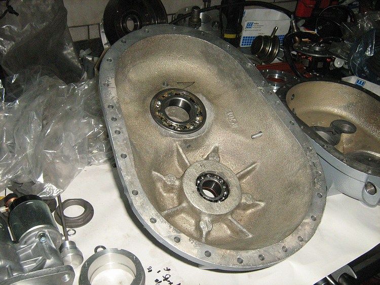

А пока фото к Мифу первому:
Крышка редуктора с подшипниками SKF

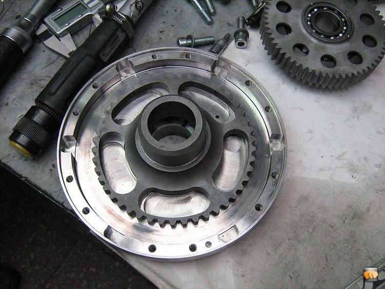

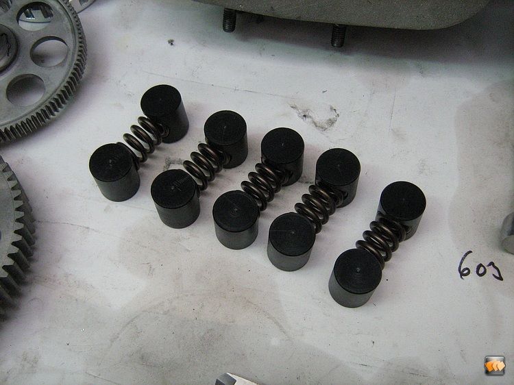

Анонс мифа о крутильных колебаниях:
Корзина муфты крутильных колебаний и ведомый вал.
Со слов пана Вернера эта муфта - его конструкции и плод его двухлетних размышлений. Ведущие и ведомые диски взяты со сцепления трактора чешского производства, пружины чешские, корзина и крышка муфты сделаны самостоятельно тоже в Чехии.

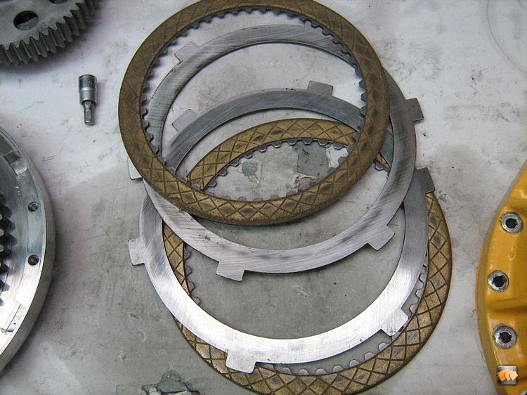

Ведущие и ведомые диски муфты. (сфотографировал б/у -шные, с мотора прошедшего 1 тысячу часов)

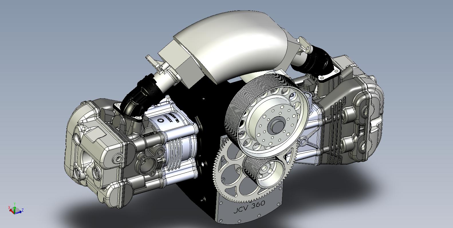

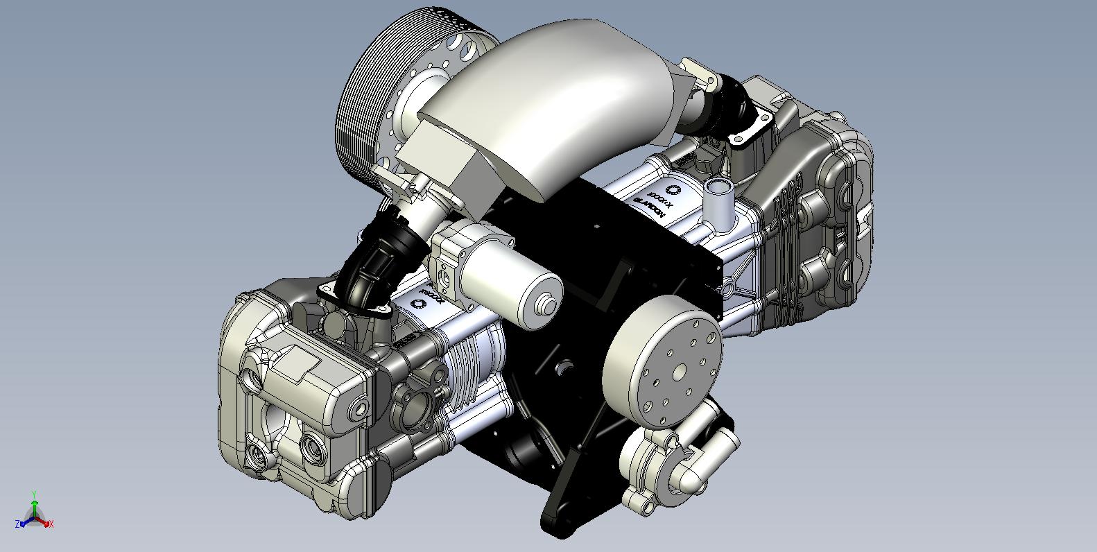

Модель в SolidWorks двигателя для ультралайтов JCV-360 в наличии имеется
