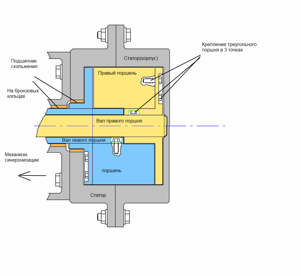

Зачем? ВИЛОКСу - я не буду давать глупые советы, хотя я бы такую конструкцию не стал затевать(о подобной думал, думал и отказался). Но кое что посоветую: внизу чертежик: Ваши поршни крепим не только на вал, но и на боковой диск, который придаст гарантированую жесткость и будет выполнять роль боковой стенки для противоположного поршня. Но при этом окна газообмена придется вырезать на окружной поверхности статора. (в общем то - не страшно, зато площади контакта будут довольно большие и меньше утекать газов).

Страшно начинать спор, но это очевидно: давлением диски будет разрывать в стороны, что значительно увеличит трение и не даст создать герметизацию. На это на 1 странице обратил внимание
Но уже сейчас очевидно, что двигатель  неработоспособен, поршни после подобного усовершенствования, когда вместо квадратов применены треугольные профили - обречены на задир боковых поверхностей статора -  ПРИЧЕМ НЕЗАМЕДЛИТЕЛЬНО
Давить будет - разрывать = нет. Диски то ....не из бумаги и они опираются широкой плоскостью на стенку корпуса и эта зона(как я думаю) будет обильно смазываться маслицем и заодно и отводить тепло.

Применение боковых дисков позволяет улучшить(намного) жесткость крепления поршней к валу и немного сократить длину зазоров между поршнями и стенками. Боковой диск можно использовать и как золотниковый клапан для газообмена.
Для передвижения(вращения циклически) поршней в обьеме статора я (повторяюсь) планировал Мальтийские кресты: они работают пошагово при непрерывном вращении вала отбора мощности.

Треугольный крепится надежнее прямоугольного и не нужно ничего додумывать

Не забываем про это. Надо изобретать так, чтобы пьяный токарь легко, не вынимаю сигареты из рта выточил железку. А ещё лучше: чтобы железки просто вылетали из под штампа. При этом не забыть, что некоторые железки расширяются под действием раскаленного газа, а кое где силы давления могут превысить прочность прочной стали и просто срубить зубы шестеренки. А где то могут быть отложения от недогоревшей смазки, которые Вашу красивую картинку превратят в полную помойку с задирами и перекосами и конечному разрушению дорогой машинки в полный хлам. Короче: обо всём надо думать и всё надо учитывать, всё надо вылизать до совершенства.
Нет, я не против Вашей конструкции. Но Вы просто представьте, как каждую деталь будут изготовлять....? Для такой формы зубьев существуют фрезы? А как зажать треугольный брусок, чтобы точно выбрать углубление заданного радиуса? А как быть с расширением раскаленного бруска(треуголная лопасть на болте...единственном), в результате которого немного сомнет резьбу болта и потом он будет болтаться внутри и в конце концов станет клином?
Скажете - не разболтается? Мол вкладыши тоже на болтах зажаты и ничего? Так там не более 100 градусов, а у Вас зона сгорания с резкими рывками в диапазоне от 100 до 1000 градусов!!!Причем: с одной стороны рывок под 1000, а с обратной - всего 100 гр. Понимаете , я о чем говорю? У Вас же топливо будет сгорать между лопатками? Ну? Огромное давление и температура...Скорость нарастания давления намного больше скорости раздвигания лопаток. Первую лопатку будет давить правильно, а тыльную будет тормозить, причем с одинаковой силой....А он вообще то будет крутиться? Думайте, думайте....

Вот это класс. Только помимо зацепления, как слабого места в кинематической паре, есть ещё косяк - кулисы к шестерням крепятся консольно, и даже такие чудесные зубы они мамину маму сделают. Вы перфоратором пользовались? 0,75 kW? А теперь представьте себе перфоратор в 100? Вопрос ,за какое время он с вашими шестернями из мартенситностареющей стали справиться?
Мой прогноз до полного клина сутки
Я просто устал жевать, а Вы с кем ни будь забейтесь. Согласен перфоратор, когда детонация между лопастями, у ВИЛОКС ничего похожего. Знакопеременная нагрузка в пределах нормы.
