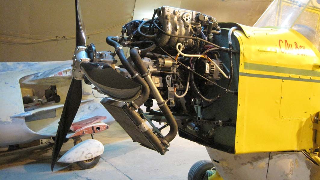

На моем "Федоре Шаляпине"стоит его G13BB. Редуктор Чернова 2,5 ,винт 1,8м.тяга 200,а при +4градуса С 210кг.

Привет всем счастливым обладателям Сизук! Моторчики хорошие сам проверял .Имею Ж-10 с наработкой 1008 ч. из них 800 на химии.Моторчик от замены до замены 70ч.масла берет аж 50-80гр. Тянет как новый.Признаков износа цпг.не наблюдается. Также опыт эксп.Ж-16 с моноинжектором 187ч. на химии+62ч.с двумя карбами кейхин,на том же моторе и тамже.По расходу горючки ,экономичнее Ж10 мотора не видел,у меня 5.5л. в одномесном варианте и 7-8л. на химии с загрузкой 100л.+я 90кг. скорость на гоне 90км. крыло Стренжер.Будут вопросы обращайтесь. Чем могу помогу. :cool:

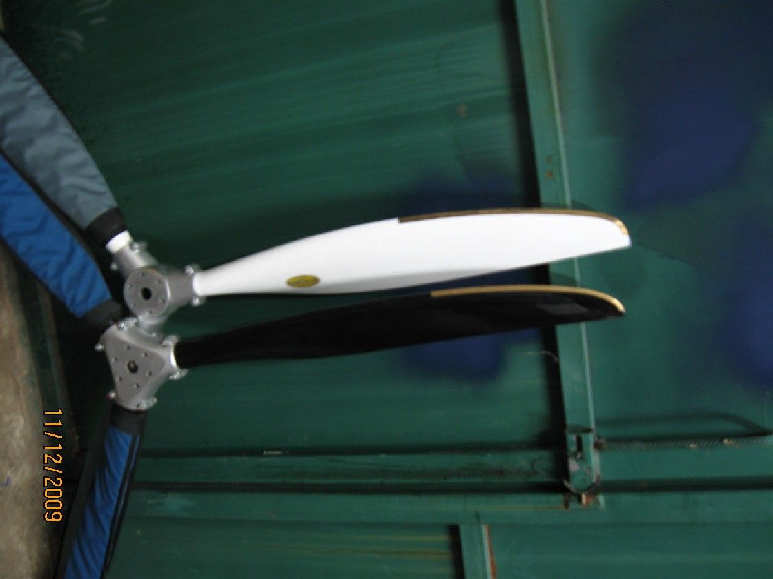

Здравствуйте Сергей.Винт  Киевпроп- неплохой ,но на самолет я бы поставил 1.8 Аеролюкс с самой широкой лопастью, разница существенная -проверено на дельте.

Привет!+380963353027 Орест.- Это Киев Аеролюкс.Раньше я использовал винты Киевпроп ,винты хорошие на моторы до 80л.с.Выше 80ти  Аеролюксы ,лучше тянут в динамике + ощутимо тише. Истина познается в сравнении!  :IMHO

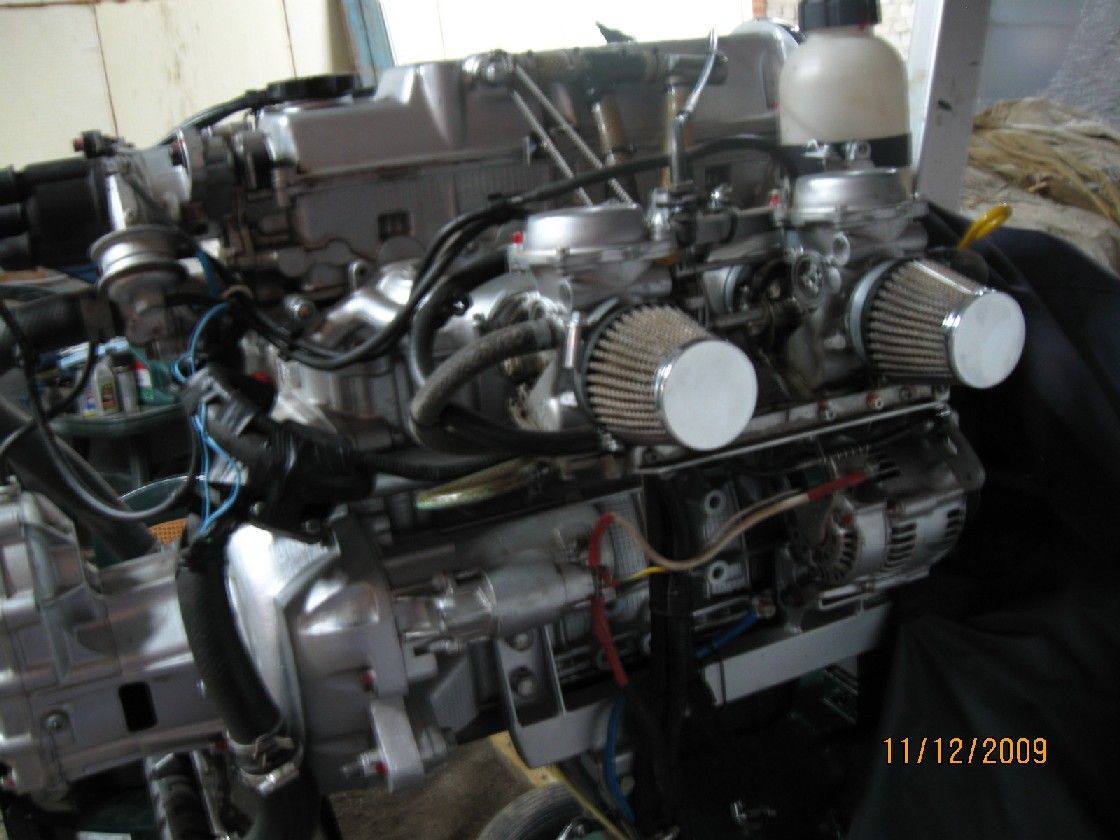

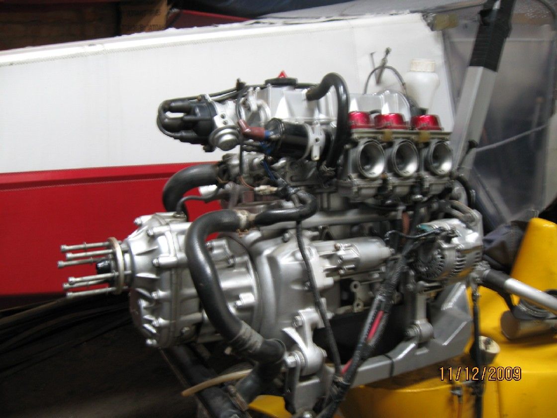

stas.z.Привет, еще в Аеролюкс не звонил ,но с инфо . их ознакомлен,широкую лопасть на фото видно хорошо.С\у впечатляет .ну надо же три карба:,,Уважаю такие дела"
