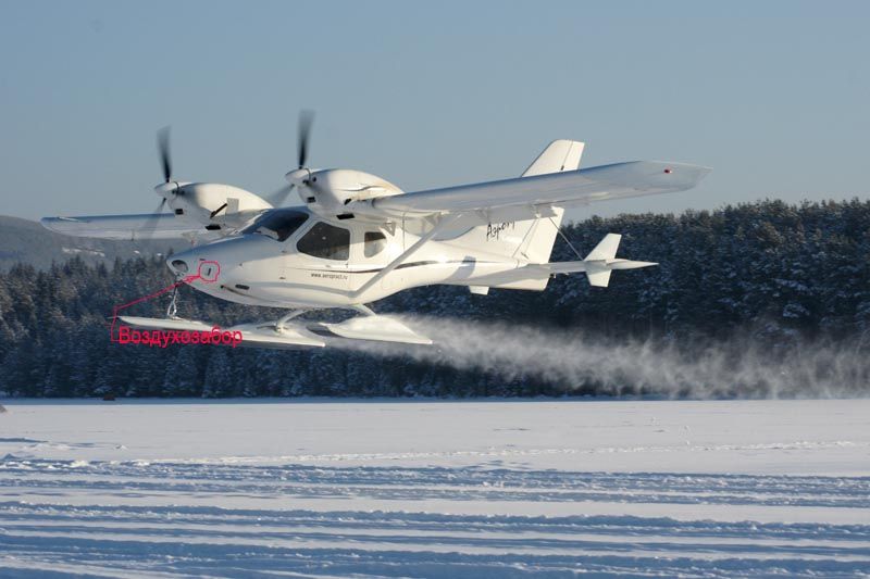

Оно и понятно - Вебасто даёт автономный прогрев кабины.
А у Вас рециркуляция тёплого воздуха в кабине "по кругу" организована или поступление воздуха в отопитель всегда идёт из-за борта?
На сегодня в качестве отопления стоит бензо-Вебасто 2,2Квт
Для лета хватает но на зиму надо помощнее.
странно, такой мощности должно хватать, может просто выдувает? из за не герметичности салона?
а не хватает в каком плане?
холодно?  или окна не отпотевают?
если проблема в окнах то скорей всего у вас забор воздуха в вебасто берется из салона что ведет к запотеванию стекол
нужно забор воздуха сделать с улици.
тогда стекла не будут потеть
такая же вебесто есть мощностью 3.5 кв
можно поменять.
Poliar-nik
Я люблю Полярный Урал
Урал
Забор воздуха снаружи, через Вебасто, тепла нехватает, так же как и обдува боковых стёкеол. Выдувает в передней верхней части дверей. Нужно ставить дополнительные замки.
