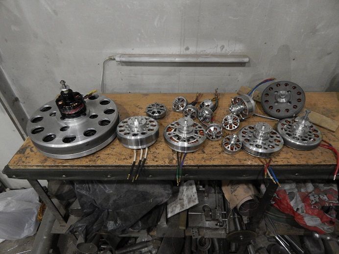

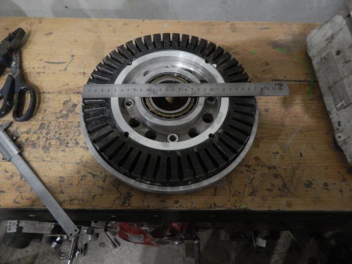

Это не перебор-это оптимальный вариант крепления хвостовой балки через бешеный мотор.И то я немного сомневаюсь,хотелось бы не 102,а 120мм.Просто на клич в торговле предложили только 102-ю.
Есть кусочек трубы 120х3 Д16Т длина 950 мм. Если надо - для хорошего дела не жалко!
.Просто у нас получился замечательный электромотор,и нужно его как то побыстрее пристроить для испытаний в воздухе.
Я видел ваш или вашего знакомого двигатель где-то на форуме. Пробные испытания в гаражном обществе. Как рещилась задача с контроллером? Да и вообще что в итоге получилось?

  Спасибо.Но по замыслу к этой трубе приваривается весь планер.К дюралю прикрепить на болтах и заклепках всю эту конструкцию будет проблематично.

А чем кормить мотор будете, при такой мощи он и хавает наверно не мало.
  3,2кг аккамуляторов хватает на полторы мин максимальных оборотов(1600обмин и тяге около 100кг) на 50 Вольтах,а двигатель и контроллер до 80 В.Нужно потратить тысяч 60-70 И это время увеличится в 3-4 раза.И вес АКБ будет10-12кг
Параметры аккумулятора определяются ампер-часами. Собранную батарею можно оценить квт/час. У вас в кг.  Вы что там изобрели? Что у вас за двигатель такой, килограммами аккумуляторы ест. Расскажите, очень интересно.

  АКБ измеряем в кг-потому как-авиация.В руб потому,что дорогие.Любой опытный Авиамоделист по этим параметрам определит все остальное. У нас сейчас для испытаний используется 4 АКБ 5000мАh6s45c соединенные 2х2 50В(это 2 последовательно и две пары параллельно).На полных оборотах выдают 350А.Контроллер позволят 500А и 80В.Т.е если разориться на АКБ можно выжать в пару раз больше.Хотя с этим винтом ,таким шагом и оборотами как сейчас 1600 у меня двухместный дельтик с 582-м в крейсере летит.
