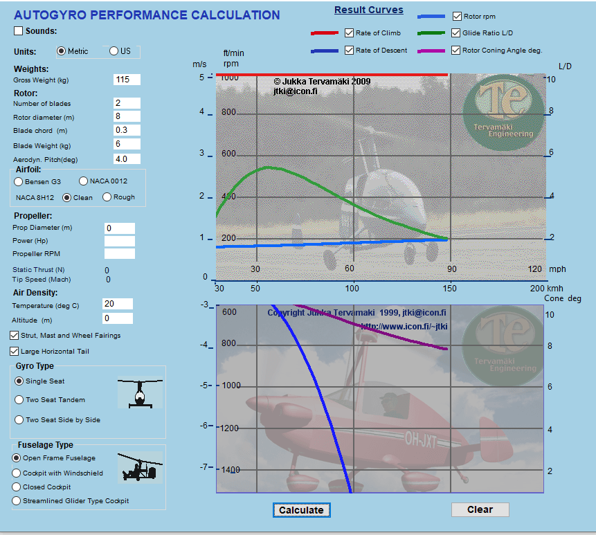

Открытая конструкция, вес 25 кг, пилот 90 кг. Ротор 8 метровый с хордой 0,3 м. Обороты как у Ми-8 -190 в мин.( ГШ конечно повыше придется делать, но из за относительно низких оборотов думается вибрации не такс сильны будут) Качество 5,5 при скорости 55, что дает снижение 2,8 м/cек, с такой можно как минимум держаться в потоках обтекания и перемещаться вдоль потока с приличной скоростью, нисколько не уступающей примитивным планерам типа SG-38

Вынос ГШ получается 23 см. ( Лопасть 4 метра, вес 6 кг, 190 об в мин). В общем хочешь большого аэродинамического качества ротора, ставь разнесенные шарниры

Примерный расчёт на финском калькуляторе показывает качество 5.5 при скорости 55 км. ч. , что даёт снижение 2.8 м. сек. Многие дельтапланы, такие как учебные Тайгер, Славутский, имеют качество 7 и 6 примерно на такой скорости. Минимальные скорости снижения там конечно в районе 1.3-1.5 м сек, но режимы полёта с таким углами атаки не используются, ибо это грань сваливания, а используются совершенно другие углы и горизонтальные скорости, на которых скорость снижения поболее и около 2 м/сек. Если взяться за эту тему, то вполне возможно сделать и автожир, который планирует не хуже
