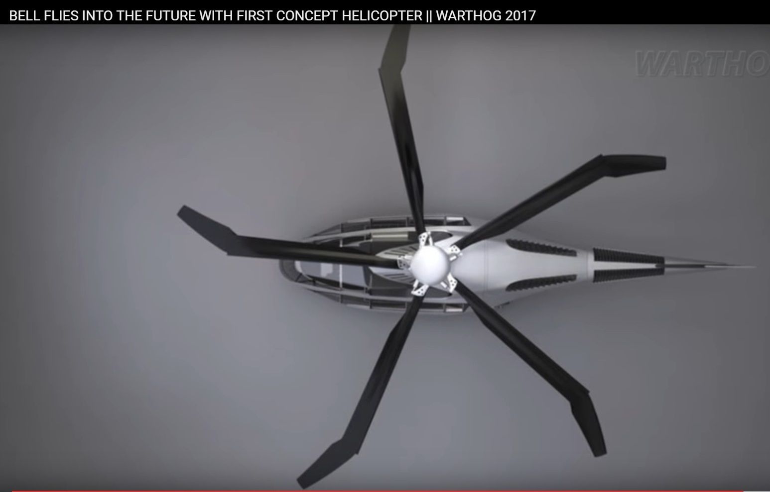

Так у этого Белла жалюзи кажись с обеих сторон балки?
Думаю, на висении правые закрыты, левые открыты перпендикулярно.
А по мере увеличения скорости ИИ приоткрывает правые и прикрывает левые (жалюзи при этом "смотрят" назад), поток воздуха также идет назад и создает толкающую силу, прибавляя скорость.
Авторотацию, думаю, ИИ так же отработает, открывая правые жалюзи. Как вам такая версия?

У этого проекта какая то новая система компенсации момента от НВ. На их сайте они говорят об этой системе весьма туманно и что она в настоящее время разрабатывается. Упоминается о применении электрики в этой системе. Вероятно привод вентилятора от электродвигателя.
http://www.bellhelicopter.com/company/innovation
Белл Хеликоптер не очень балуют нас какими нибудь суперигрушками.
Даа.. нас не очень балуют!  Давненько нам концепты не присылали... ;D
Насколько я понял, в FCX-001 система NOTAR не используется, или её разновидность.
Есть турбовал с генератором (гибридка), от которого приводится электродвигатель.
Кроме генератора, основной турбовал приводит и НВ, распределяя мощность в зависимости от режимов и команд контроллера с ИИ.
Электродвигатель же работает на центробежный компрессор, который вместе со своим ЭД компенсирует реактивный момент от турбовала, противоположным вращением и загоняет воздух в сопла на лопастях, создавая дополнительную тягу.
Таким образом и момент гасят и НВ докручивают и по курсу управляют тем же сжатым воздухом.
Часть воздуха загоняют в какие то задние сопла для управления по курсу.
Наверное, как то так...  :(

Этот вертолёт никогда не будет летать. Это просто разработка концепта, а не проект летающего.
https://www.bloomberg.com/news/articles/2017-03-15/look-inside-the-sleekest-helicopter-that-will-never-fly
