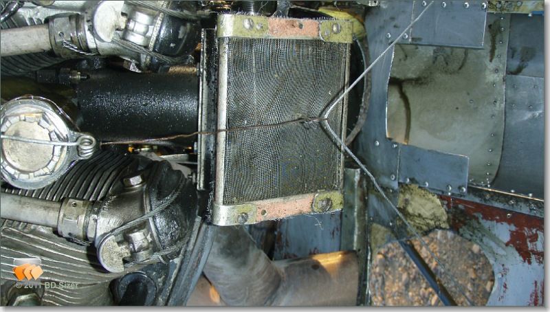

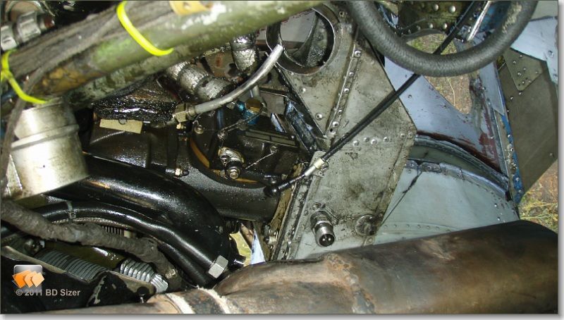

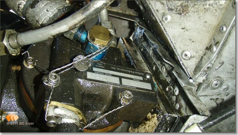

Правда механический моновпрыск.. и многоточечный .....по зажиганию  не слова... Значит только от возд. пробок спасенье... хотя люди хвалят http://airflowperformance.com/PDFs/Flow Divider Purge Valve Service Bulletin 9-23-09 Rev1.pdf     http://www.airflowperformance.com/html/cat_fuel_comtrollers.html  В Казахстане в Караганде у товарища был Як-12М с таким и потом он Самолет Murphy Moose с таким же FM-300A Fuel Controller построил. http://www.airflowperformance.com/v2/systems.html Где то фото завалялись...
Нашлись фото....  Все таки FM-200 стоит...
