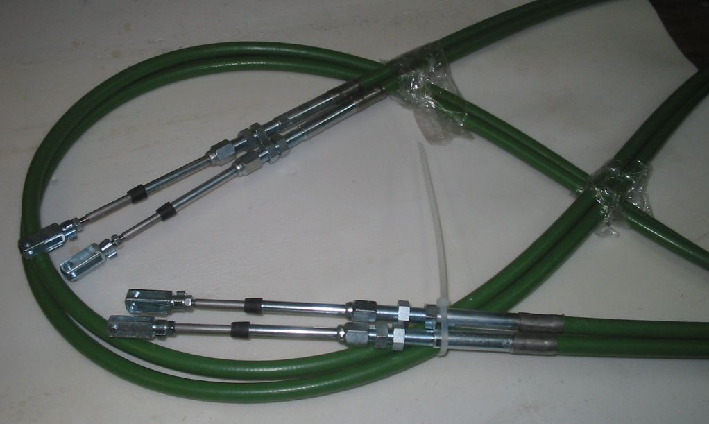

TFXtreme teleflex marine
Из ссылок и из инета нашел боуден: ССх430хх (хх - я так понял длинна в футах -14 нужна) на РВ
4300/43ВС type
1/4-28 threaded end
Второй боуден: СС692 длинной 16 футов
4300/43ВС type
1/4-28 threded end
Этот найти не смог... Велик интернет, всё не перелопатишь. Есть ли в Питере магазины с такими боуденами? Кто знает - подскажите... товарищ обещал заехать и купить.
valeriy.pirogov
научите меня... летать
Вот какую информацию по этим тросам дал Московский магазин:
Информация по тросам:
Длина хода 80 мм.
Нагрузка 20,5 кг. (у стандартных 10-12 кг)
Диаметр внешний 5/16 дюйма
Вес отправления (с упаковкой) 1,5-2 кг
Кто может оценить техпараметры тросов? Достаточно на двухместный ультралайт? Или это совсем не те тросы-боудены мне предлагают? Подскажите специалисты новичку-строителю:(
Цена за два троса почти десять тысяч рублями... И на вопрос по два троса продаете?... Ответили нет, по одному.
Чёт без оценочного совета не хочется приличную сумму тратить...

КАА, спасибо за участие, я понимаю про особенности авиатроса... Какой по Вашему мнению подойдёт более всего для ультралайта двухместного? Нужна конкретная марка троса. На руках у меня два троса 15ft японские... Однако люфт этого троса при его ходе 80мм составляет 4мм - это на мой взгляд многовато... На руле это будет люфтом мм 12 - это допустимо?
KAA
Ненавижу Солидворкс!
Если у вас по 2 троса на руль, то годятся и с таким люфтом, и расчётную нагрузку следует брать на растяжение. Если-1, то нужны безлюфтовые тросы типа flexball.

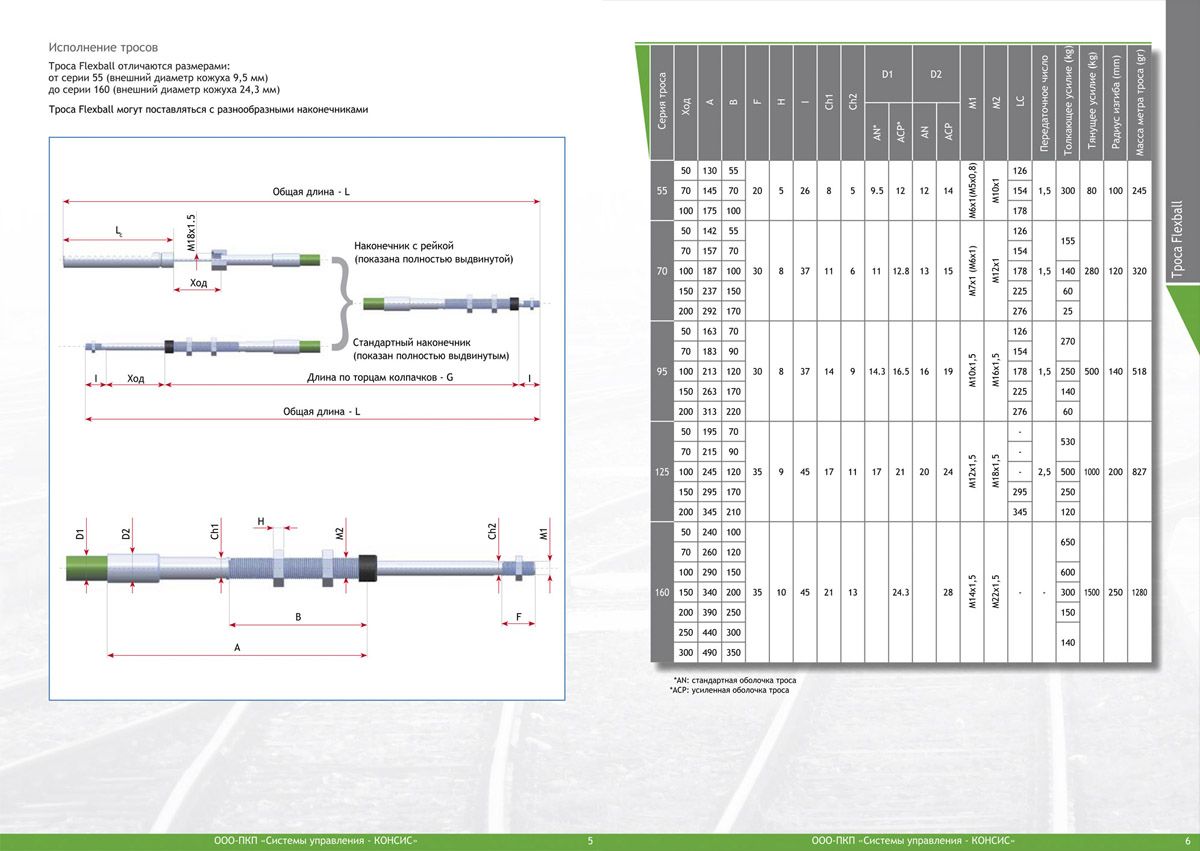

Получили троса типа "линейный подшипник"(флексболл) пр-ва "Консис" г. Ровно.  Люфт практически не ощущается. Масса-1,7 кг при длине 4,5 м и усиленной оболочке :)

1 на канал. Если б ставил 2, то обошёлся бы обычными, катерными , с люфтами.
В этих тросах, люфт не "прощупывается"
Цена 1-го -450$ у московского дилера.
Измерил электронным безменом усилие страгивания элерона , при 2 изгибах на 90 град. Около 3 кг на конце троса.
А какие наработки нужны? Эти троса давно используются в системах управления, на СЛА во всяком случае. На Квиксильверах, например, управление элеронами осуществляется обычным лодочным боуденом в количестве 1 шт.
