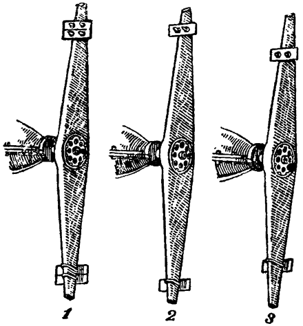

А я тем временем обстрогал мулинетку до заданных размеров: длина 660-2мм, сечение 45х45-0,5мм2. Даже немножко в размерах перестарался. И тем не менее на дрели только 14,8 об/с, соответствующие мощности по формуле 186 Вт. При том что мощность дрели на этих оборотах 193,7 Вт. Вобщем-то, конечно, можно радоваться - точность -4%, но я как-то рассчитывал на большее. Впрочем, калибровка дрели далеко неидеальна. Кроме того, горячая дрель даёт меньше мощности, так что если долго крутить-обороты падают. Такие вот новости.

ikono. Вы в измерении мощности дрели умножали напряжение на ток? Это электрическая мощность. Механическая будет на %5 меньше. Так что эта формула действительно хороша. Мне это тоже интересно, мы тут АШ-62 1000л.с. на инжектор пытаемся поставить. Может эта технология измерения и пригодится. Спасибо Вам.

borissg:  я измерял мощность чито механически, см эту ветку 2 страницами раньше.
