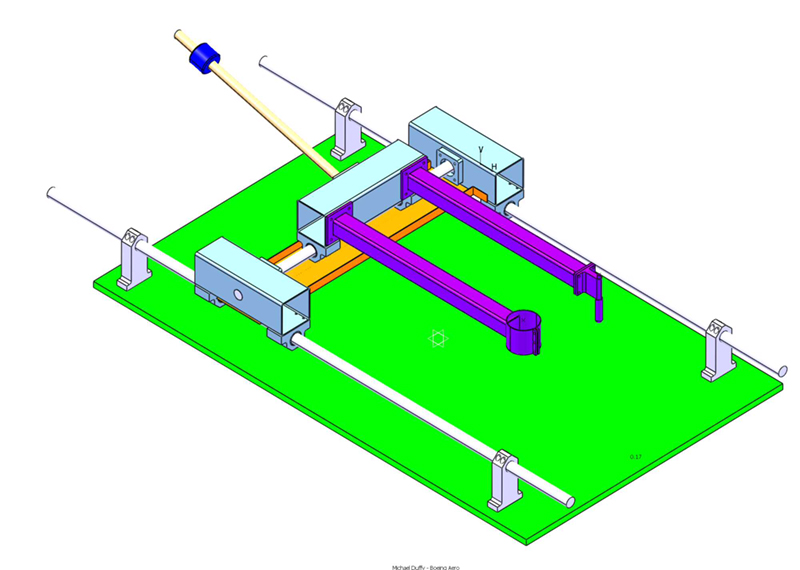

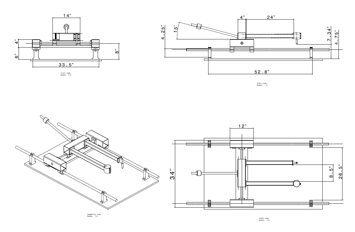

Парни, а по существу темы, кто-нить знает ссылку не простенький, недорогой (дешевый, значит) станочек для изговтовления пропеллеров до 120 см диаметром?
England
Нашел с поисковиком CompuCarve машинку.... с виду красивая, новенькая, но из 23 отзывов ни одного полностью положительного.
Далее прошелся с поиском конкретно по производству пропеллеров, вот нашлась компашка Gemini
http://www.wood-carver.com/Gemini.html , самая дешевая фигня 2900 баксов (за что... понять трудно)ю
Где-то встречал,  российские машинки по всякой художественной резьбе по дереву... наверное подобное подошло бы...

Вот глянь, то же самое, практически, что и у Gemini но фрезу надо водить вручную
Ну и как это работает вживую. Мне не нравится, что так мелко, как у зубного врача бор
http://video.google.com/videoplay?docid=-2413717528443348681&hl=en

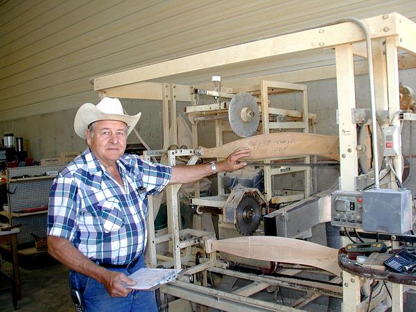

Народ  -  если нужно сделать винт    -    самое простое это купить его.
Если нужно много винтов   -   то  проще купить станки ( лучше полный комплект ) и настрогать сколько душе угодно.

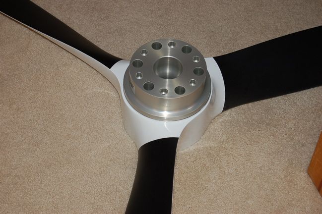

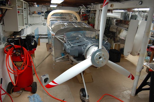

На соседней ветке есть канард с Кэйто.  Отличный пропеллер. http://www.cattoprops.com/   Двухлопастные Крэйг делает быстро (месяц) а трехлопастные около года надо ждать.
Кроме того у него гарантия - один раз он может бесплатно сделать репитч (blade repitching) если характеристики не устраивают. Основной материал - дерево (клен) обернутое композитами.   Может летать в дождь без эрозии, если на максимальных в дождь, то он советует приклеить дополнительную кромку, или просто уменьшить обороты до 2300.
Правда маленько дороговатые, но они того стоят.
