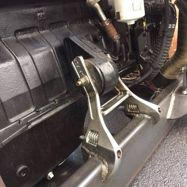

Ну и разбавим шуткой. Самое правильная опора движка :)
