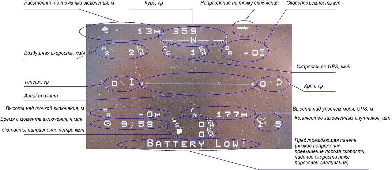

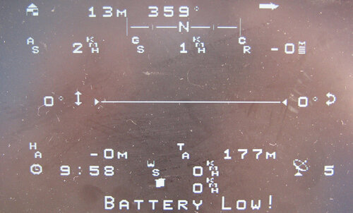

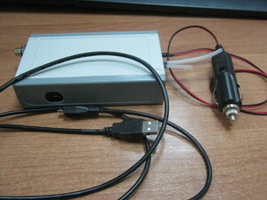

Комплексный прибор - авиагоризонт, скорость, высота и т.д.
К функциям прибора добавлены:
Определение скорости и направления ветра (стрелка)

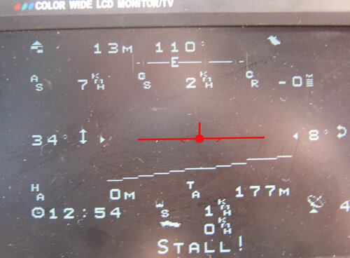

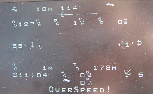

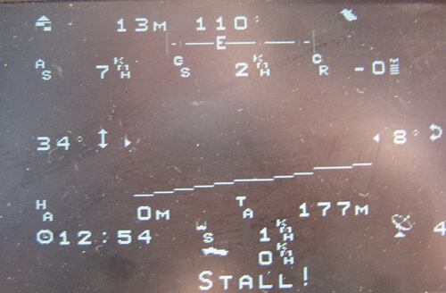

Предупреждение по
минимальному напряжению
скорости сваливания
максимальной скорости
Цифры на автотелевизоре 7" свободно читаются на расстоянии до 2 м. Даже на ярком солнце (при условии отсутствия падения лучей на экран под 90гр)
Размер цифр в 1,5 раза больше, чем на советских "будильниках"
"Размах" авиагоризонта 75 мм, это больше, чем на любом советском приборе.
Вот фото на ярком солнце
http://fotki.yandex.ru/users/a9507532451/view/773815/
http://fotki.yandex.ru/users/a9507532451/view/773816/
http://fotki.yandex.ru/users/a9507532451/view/773817/

Этот прибор можно применить для горячего резервирования. Компактный и очень экономичный, хотя и примитивный.

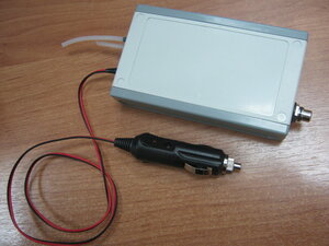

Краткий перечень компонентов прибора:
Воздушная скорость определяется с помощью собственного пьезорезистивного датчика http://www.freescale.com/files/sensors/doc/data_sheet/MPXV7002.pdf
Датчик рассчитан на скорость до 220 км/ч.
При большей скорости он не выйдет из строя, просто показания остановятся на 220 км/ч.
Высота определяется Швейцарским цифровым высотомером с собственным датчиком температуры (для устранения температурной погрешности) http://www.meas-spec.com/downloads/MS5611-01BA03.pdf
Курс определяется магнитометром + трех осевым гироскопом http://www51.honeywell.com/aero/common/documents/myaerospacecatalog-documents/Defense_Brochures-documents/HMC5883L_3-Axis_Digital_Compass_IC.pdf
Авиагоризонт построен на трех осевом гироскопе и трех осевом акселерометре, также с собственным датчиком температуры (для устранения температурной погрешности)
http://www.invensense.com/mems/gyro/mpu6050.html
GPS модуль на базе http://www.macrogroup.ru/manafactura/product/106/3216
Настройка, калибровка авиагоризонта и компаса проводится после сборки на стенде.
На самолете достаточно расположить корпус по линии, параллельной осевой, стрелка на корпусе должна смотреть вперед по курсу.

Судя по компонентам можно сделать выходы на сервомашинки для поддержания курса, тангажа, крена не думали об этом? ну аналоговые скороподъемность и скорость ждать?
Уже реализовали - работает на модели с размахом крыльев 2м.
Для СЛА электроуправление может оказаться недостаточно надежным (представьте заклинит сервомашинка на руле высоты)
Нужна дублирующая схема (тяги + отключаемый электропривод) - проблема в сервомашинках с включаемым позиционным сцеплением.
Как вариант - шаговые двигатели с обратной связью.
